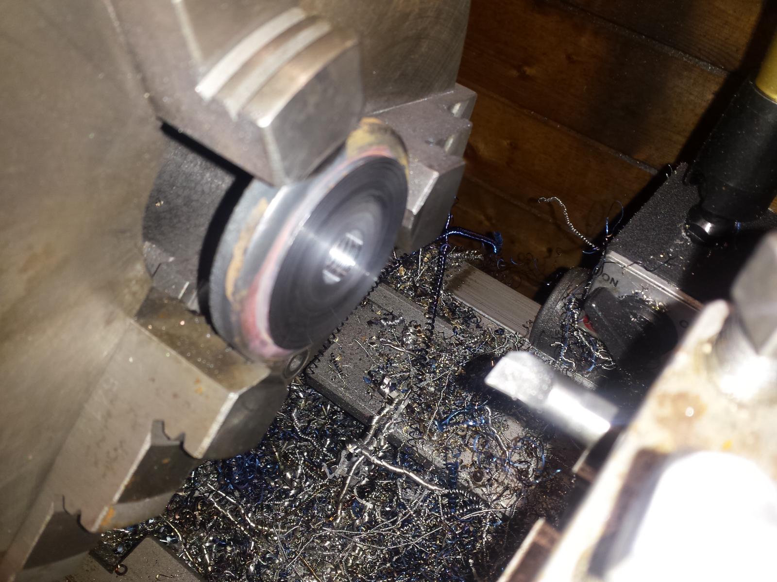

Entstehung eines neuen 6 Gang Getriebe
Blubb
Hier beim ausdrehen der Bohrung der Festräder
Die letzte Zustellung um das Maß zu treffen mit der Uhr!
Gemessen!
Dann ich habe fertig.
Danach habe ich jeweils einen Aufspanndorn gedreht.
Keine Fotos, Präzision erfordert Konzentration...Aber hier
Jetzt hab ich kein Bock mehr!
Habe jetzt 6h dauerhaft an der Maschine gestanden und heute noch Arbeit.
Morgen ich machen weiter!Bis dann.
Gruß Vincent
PS: Verdammt! Liket meine Beiträge!!!
