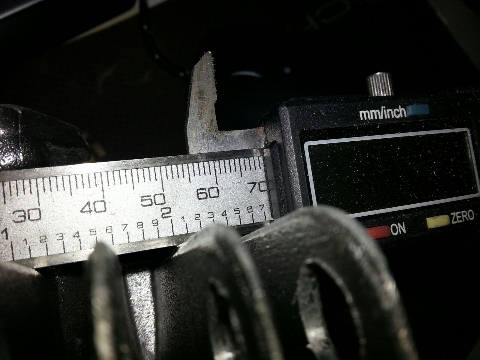

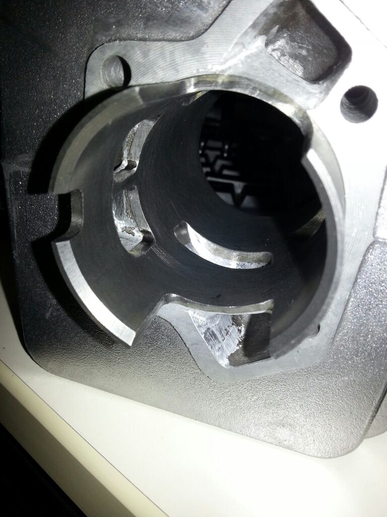

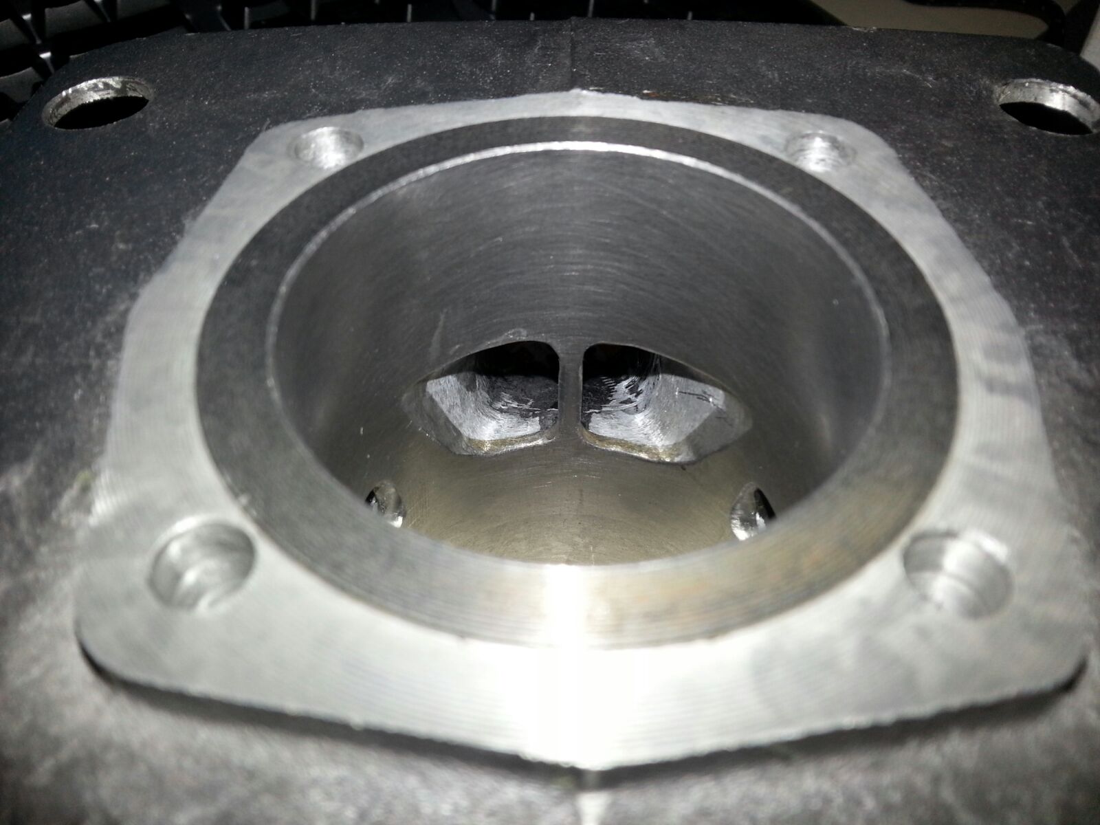

Hey, weiß zufällig jemand was für einen hub im 95er von lang damals verbaut wurde?
Dann müsste doch aber theoretisch ein distancer verbaut worden sein. Im genannten motor von nem Kumpel hat man nämlich nichts dergleichen gesehen.
Der Kolben fährt 2mm aus der Buchse raus. Im Kopf wurde entsprechend Platz gemacht
War es nicht nur 1mm, arbeite auch gerade an nem RS900 Basiszylinder, und nach dem Vermessen habe ich auf 1mm Spacer errechnet zum bündig stehenden Kolben.
LT nahm aber den 85er Rohzylinder und nicht einen Zylinder von RZT.
Hat doch dieselbe Höhe?
Edit: der MZa Kolben ist ja auch höher, alles klar.
Nein der rzt zylinder ist etwas höher als der mza 85er.
