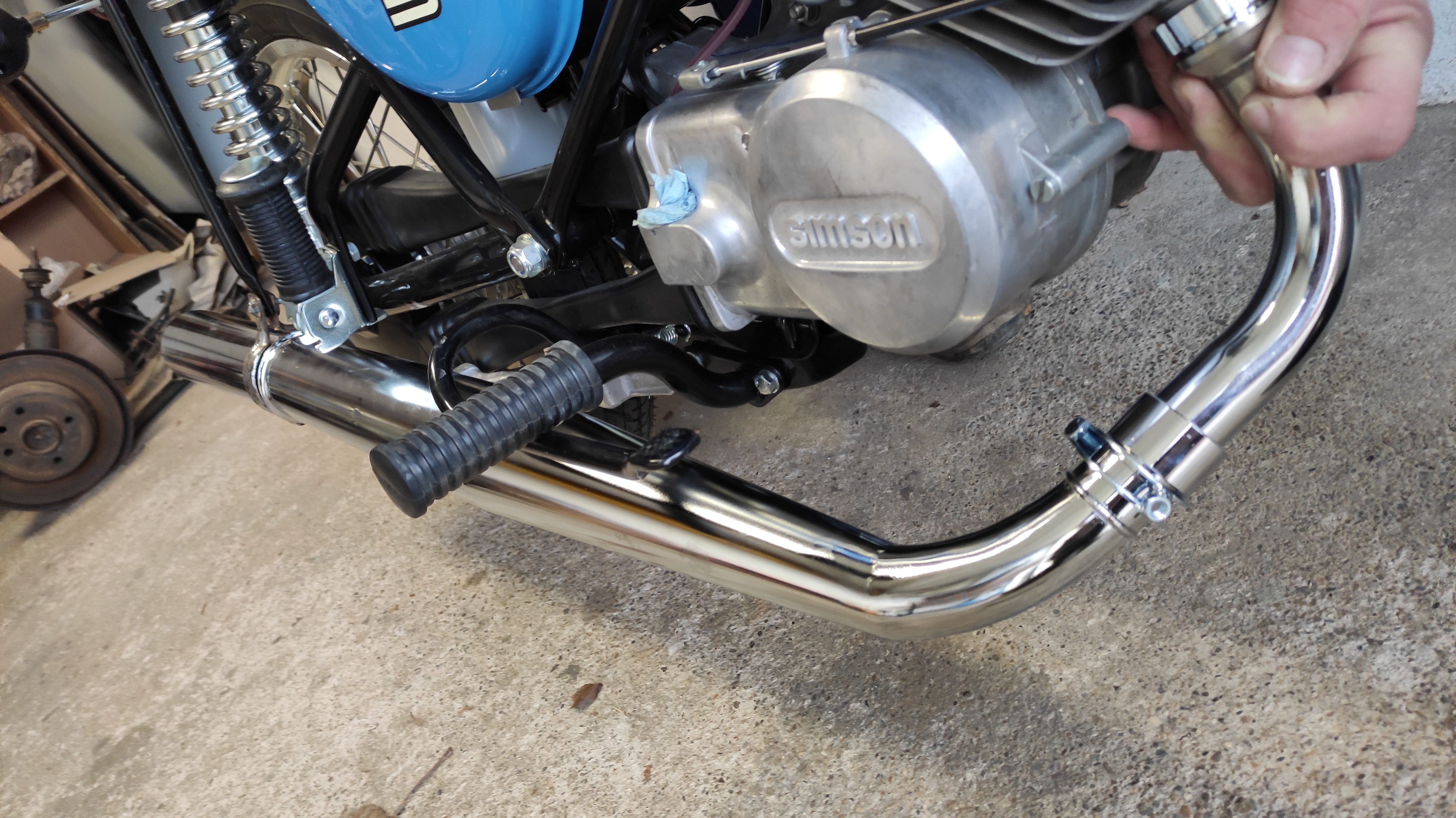

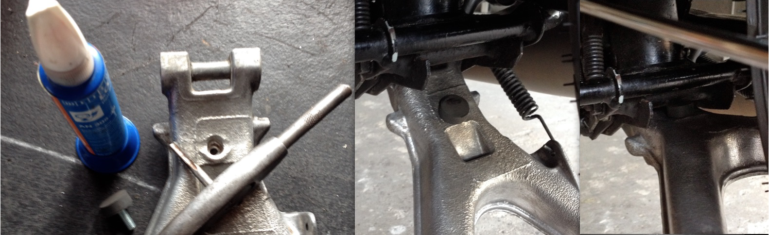

Wie bekommt ihr z.b am Daily Street den Übergang zum Krümmer dicht?
Die Schlitze im Auspuff sind länger als was die schelle überdeckt zum klemmen, und es pustet immer aus den Schlitzen. -
Montage mit Dirko HT. Funktioniert erstaunlich gut.
Na ob das nicht rausbläst...
Länge suchen, verschweißen, Schelle drüber (nicht Simson) und SAUBER
Die Schlitze im Auspuff sind länger als was die schelle überdeckt zum klemmen, und es pustet immer aus den Schlitzen.Kannst du den Krümmer nicht weiter in den Topf schieben, sodass die Schlitze vollständig über dem Krümmer liegen? (oder habe ich das falsch verstanden?)
Ansonsten wird doch diese ganze normale hohe Schelle mitgeliefert. Die kann doch gar nichts überdecken.
Selbst die flachen Schellen sollte man ja nicht ganz über die Schlitze schieben.Wenn man nun zu weit vorne zusammen spannt und es dann noch rausdrückt würde ich es mit z.B. Dirko abdichten.
mfg
Also ich habe einen DailyRaceR und einen Daily Street. Beide sind wunderbar dicht zum Krümmer hin. Vielleicht solltest du echt den Krümmer ein kleines bisschen weiter in den Auspuff stecken?

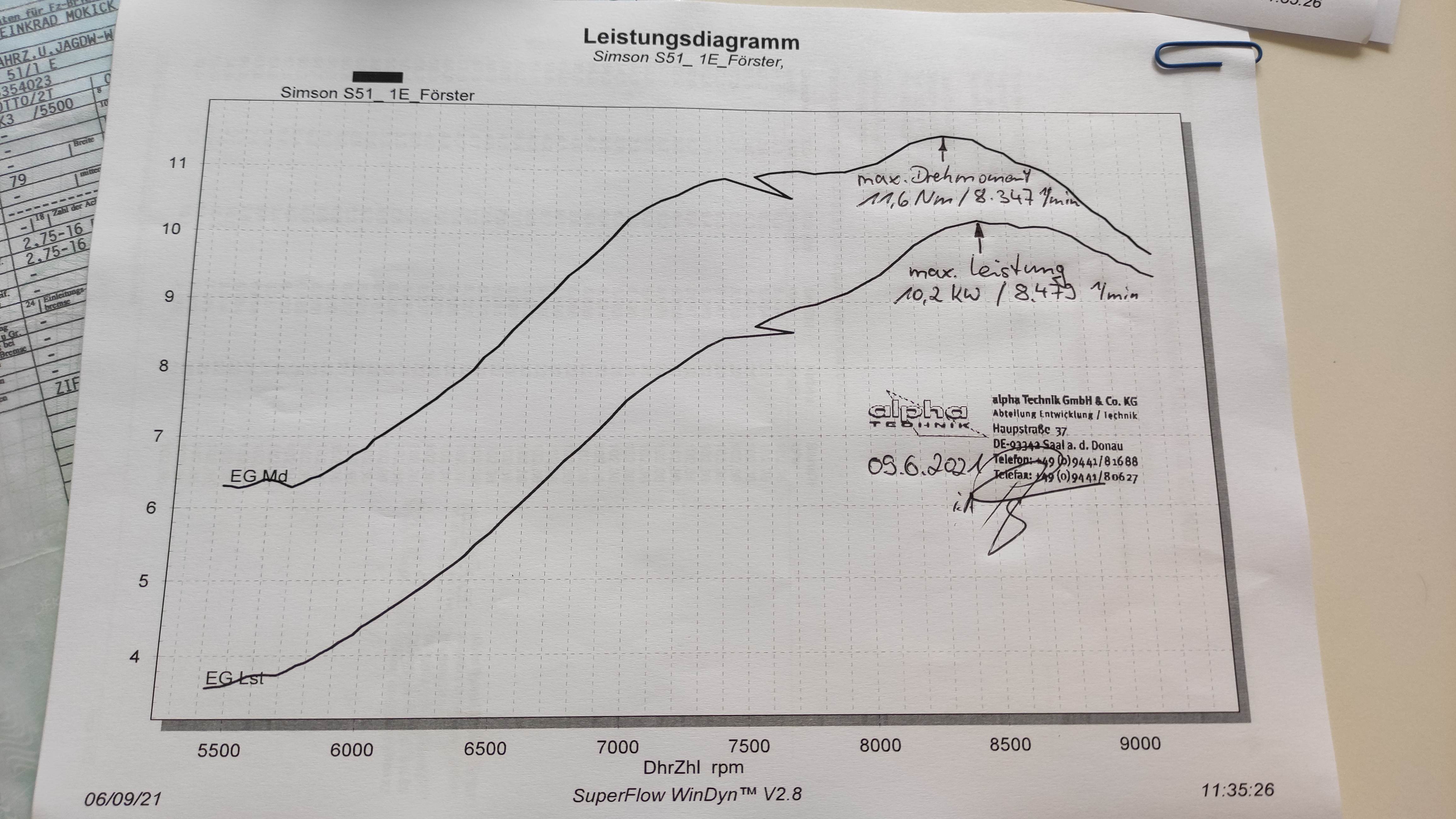

Ich möchte hier Mal zeigen, wie der DailyRace SP am ZT85G Gen2 Stage2 funktioniert.
Vergaser ist ein Mikuni VM20, bei RPT auf knapp 22mm vergrößert. Die Hauptdüse habe ich jetzt nicht im Kopf, ist aber noch im fetten Bereich. Der Motor ist neu und muss noch eingefahren und feinabgestimmt werden.Die Leistungskurve spricht definitiv FÜR den Auspuff!👍
Ist die Leistung Hinterrad?
Hast du zufällig ein Bild von dem Auspuff im verbautem Zustand? Hängt er bei dir auch gut 5cm unter dem Fußrastenträger?
IMG_20210609_163829.jpgUnd der komische Einbruch bei 7500 spricht nicht unbedingt für den Prüfstand
Das ist ein Graph einer Motorleistung. Bei Hinterradleistung wird immer auch der Nulldurchgang und die Schleppleistung mit aufgenommen.
Ja, ist Motorleistung. Der Einbruch war eine Fehldeutung vom Zündsignal (laut messender Werkstatt).
Am Rad sind es 8,9kw und 10,0NM.
Die Leistung liegt jetzt ohne Endabstimmung an, es ist kein Einbruch vor dem Reso spürbar, das Überdrehen ist auch angenehm. Die Leistungsmessung fand für die Abnahme statt, jetzt heißt es Kilometer sammeln und richtig abstimmen.
Es sollen demnächst verschiedene Zünddkurven und Hauptdüsen getestet werden, der Krümmer wird eventuell noch um 10mm bis 15mm gekürzt. Aber alles zu seiner Zeit, das Grundkonzept fährt wirklich sehr entspannt und alltagstauglich. -
Da macht ein AOA3 eine schönere Kurve bei etwas mehr Spitzenleistung
Bei diesem Zylinder? Hast du ein Diagramm da?
