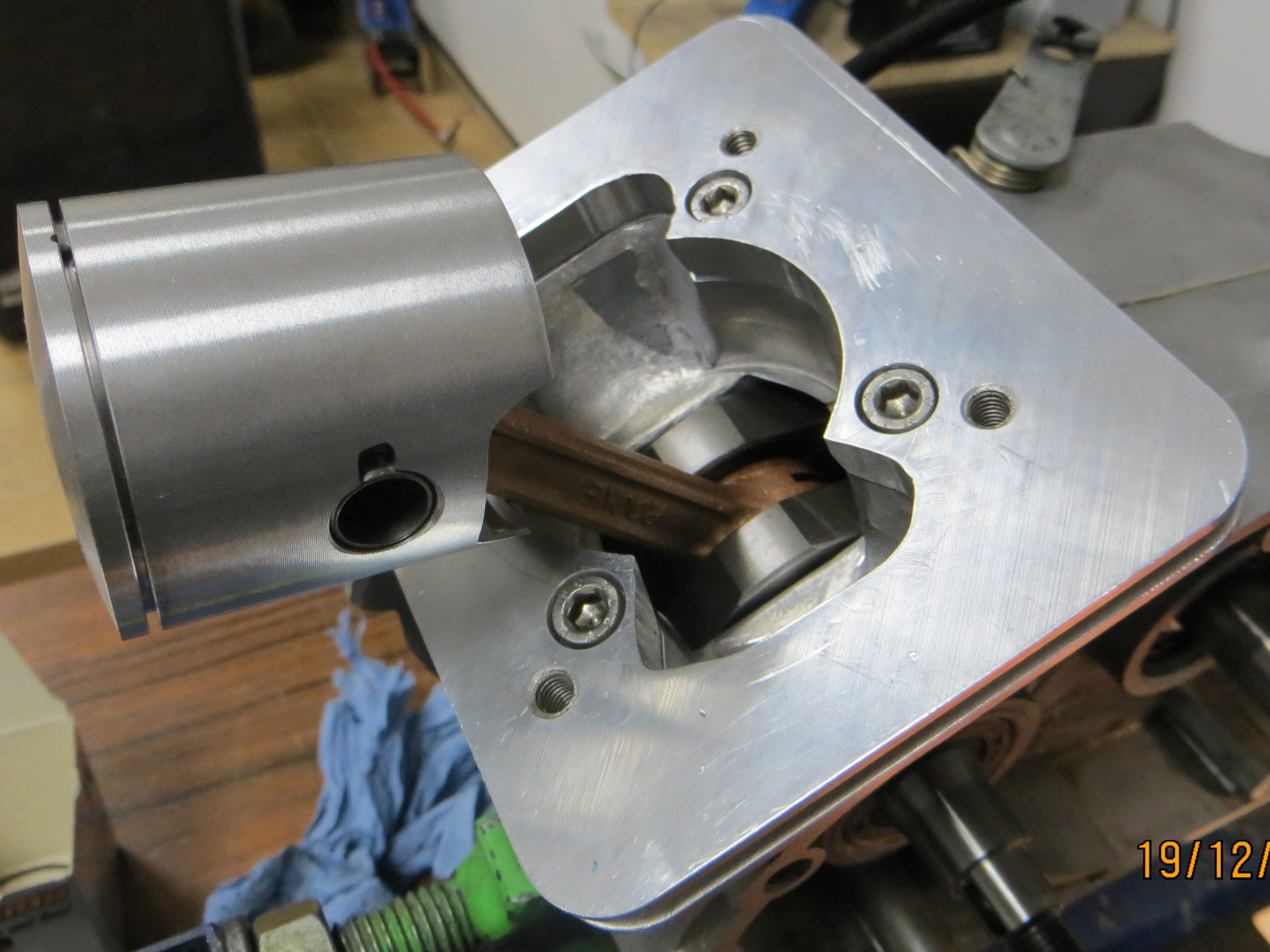

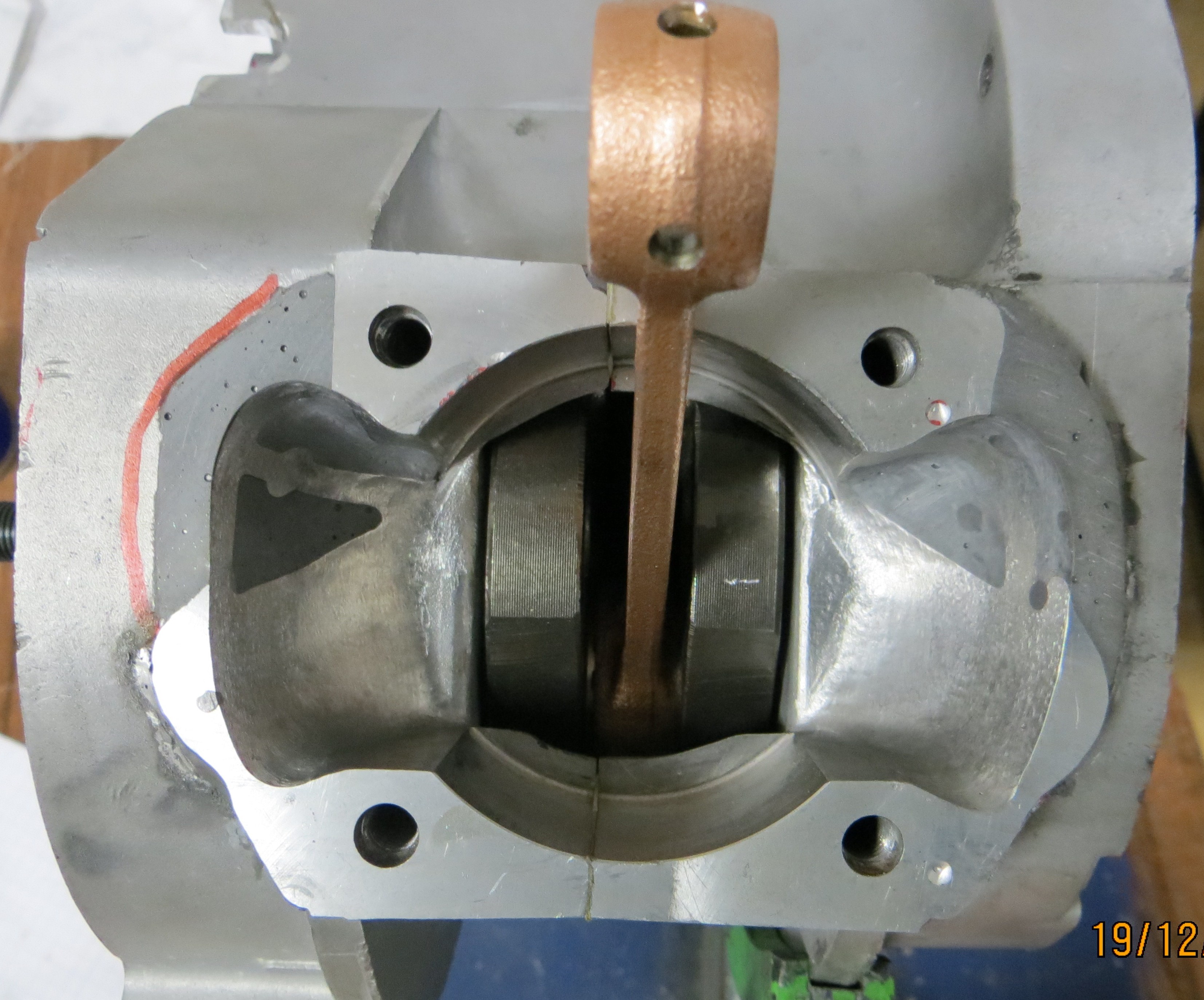

Auf der Suche nach was Bezahlbarem, was (ohne weitere Arbeiten an meinem Unterbau) auf den Block passt (54,2 mm, 95er Pleuel mit 10mm Spacer, 44er Hub, Kanaltaschen bereits großzügig erweitert, Stehbolzen derzeit 66x66,50x50 möglich),
habe ich dieses Zylinderkit ins Auge gefasst.
Dabei ist mir zunächst wichtig, dass der Zylinder vom Material her eine stabile Grundlage darstellt, aber auch thermisch stabil ist.
Das ist der Grund, warum ich mich diesesmal gegen die Simsonbasis entschieden habe.
Hat jemand das Kit schon bearbeitet oder gefahren?
Gerne könnt ihr mir auch Alternativen zu diesem Kit aufzeigen, auf die die folgenden Kriterien zutreffen:
- luftgekühlt
- schlitzgesteuert
- Buchsenaußenmaß 54mm
Bearbeiten möchte ich den Zylinder natürlich selbst.
Er soll auch im Rennmoped genutzt werden (Rundkurs), mit max. 30er Steckflanschvergaser, erreichbare Leistung soll dann bei 20-24PS liegen
