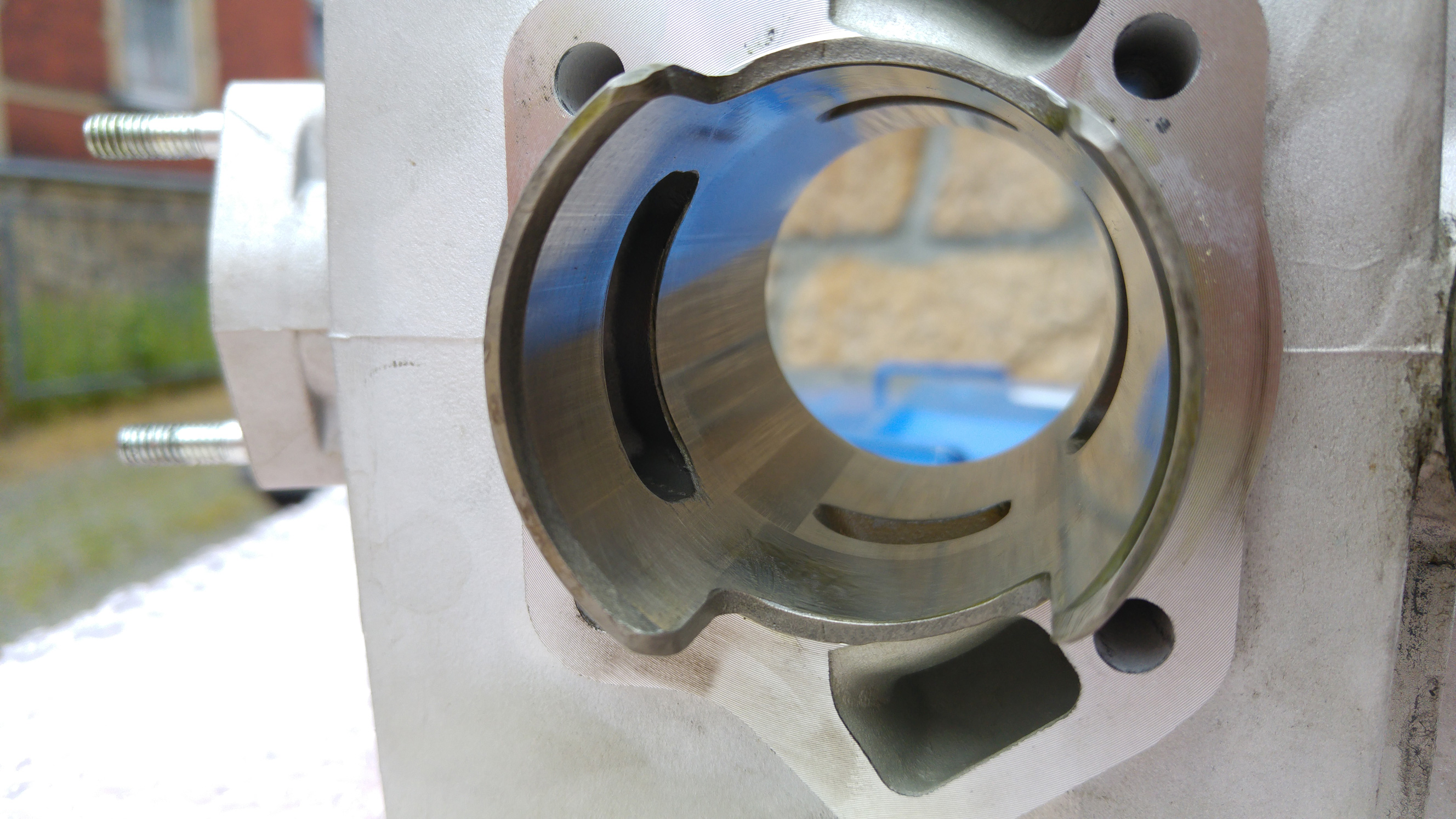

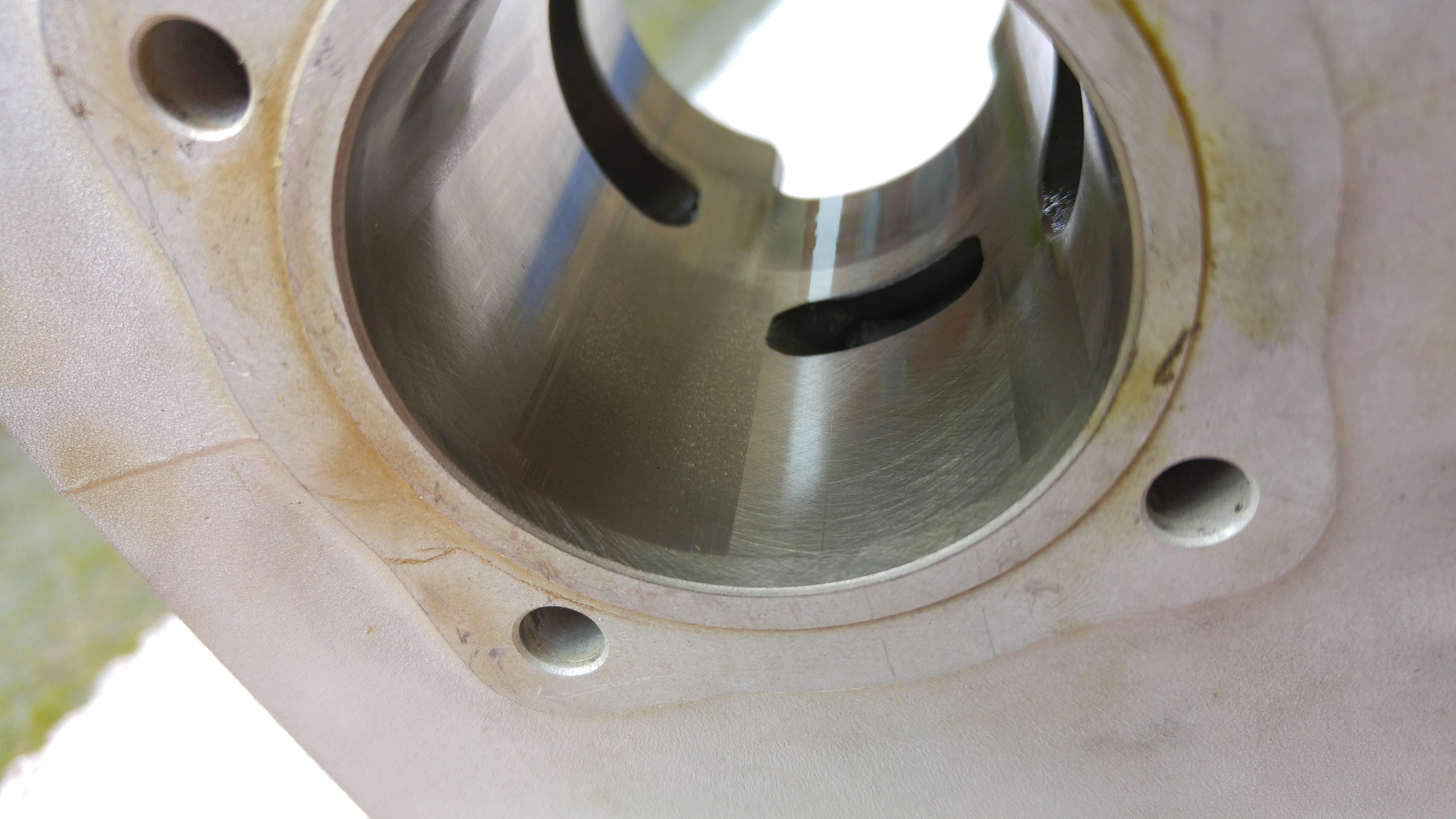

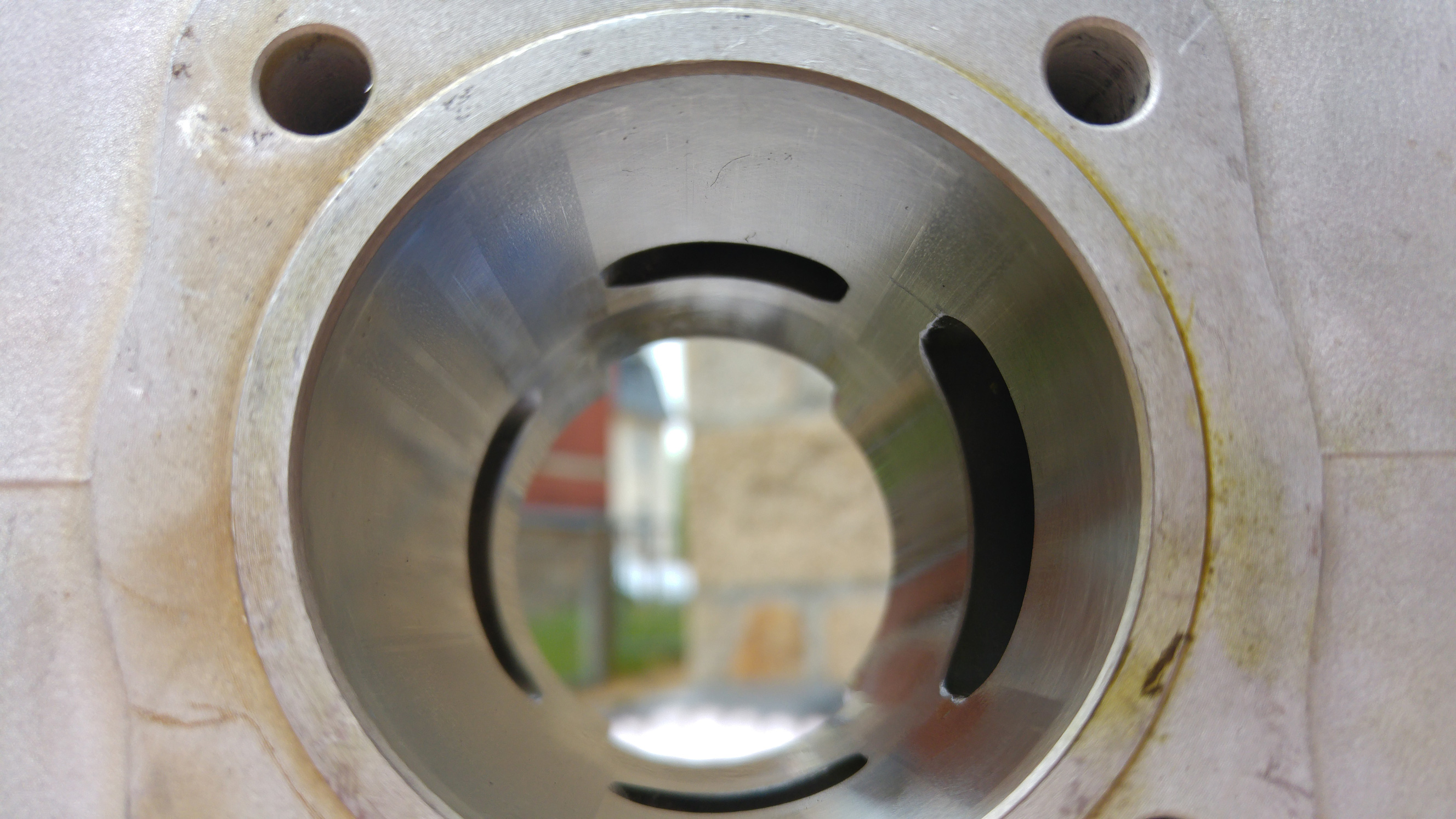

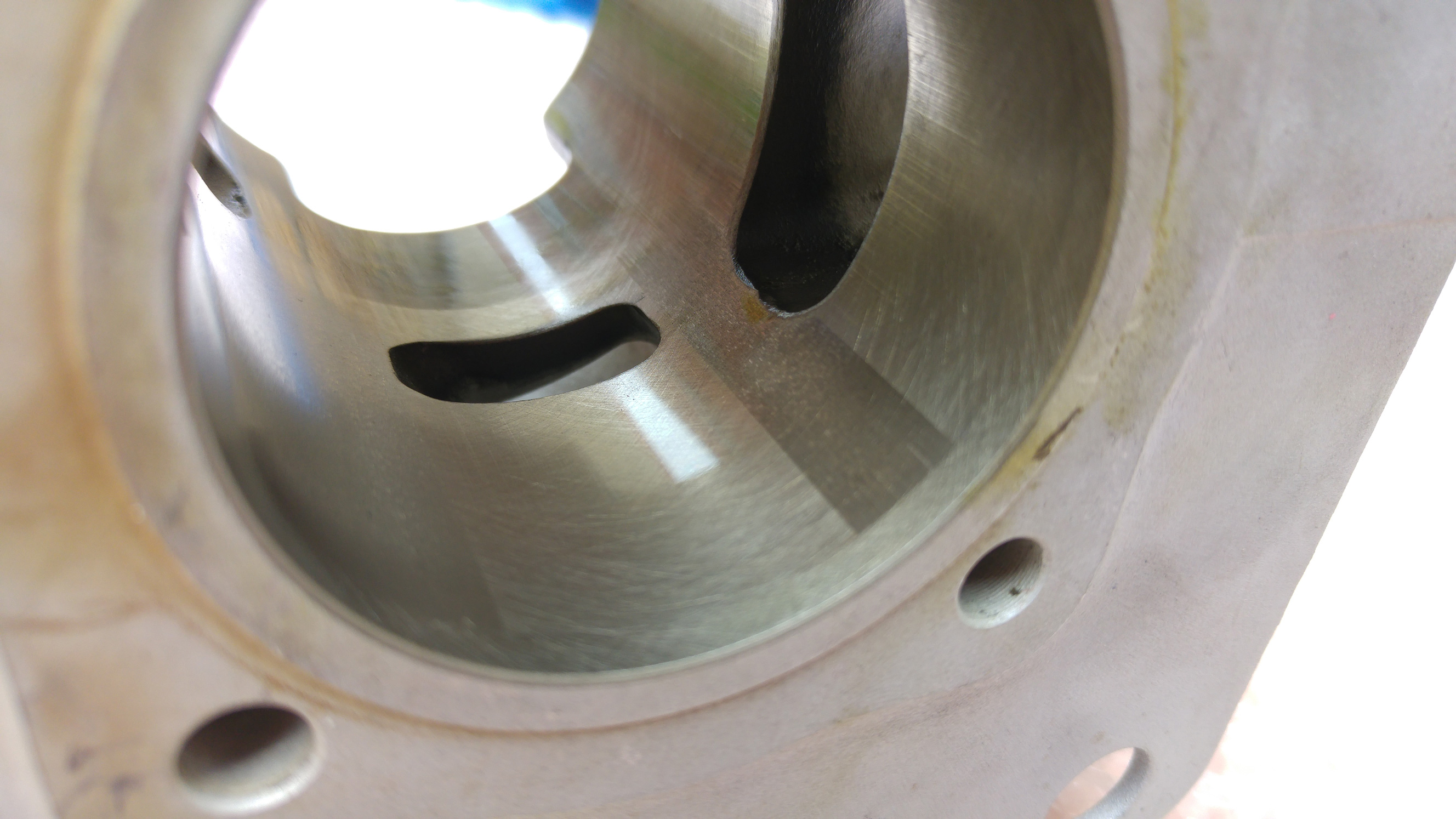

ich habe heute die Quetschkante vermessen und danach den Zylinderkopf zum abdrehen abgezogen.
Der Motor ist vielleicht 1km gelaufen. Also einmal die Straße hoch und runter, mehr Zeit war noch nicht. Trotzdem hat er schon gewaltige Spuren in der Beschichtung.
Mein Frage: ist das normal?
ZT S90N Klemmer oder nicht?
Alles auf Stehbolzenhöhe, war bei KEO seinem Eigenbau 100er auch so, weil er Nebenluft zog. Sieht jetzt zwar nicht dolle aus, aber für mich war das schon sowas wie ein Klemmer.
Ich muss noch dazu sagen, dass er im Stand gut lief. Allerdings nach ein paar Metern hat er beim Kupplung ziehen extrem hochgedreht.
Ja die Bilder von Keo hab ich gesehen.Gesendet von meinem GT-I9100 mit Tapatalk
Liegt am nicht passenden Einbauspiel, da bist du leider nicht der Einzige. Hatte der hier auch. Aber auf Anfrage bei ZT haben die alles auf die RZT Luftfiltermatte geschoben, obwohl der Zylinder davor und danach nicht ansatzweise solche Spuren haben. Hat auch keine Bäume ausgerissen das Teil.
P.s. Laufleistung 800km
Wollt ich gerade Fragen, wegen dem Einbauspiel. Auf dem Zylinder ist 49,98 eingeprägt.

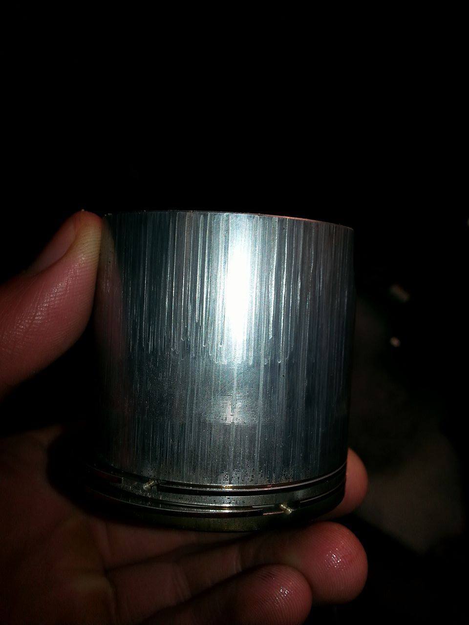

Am Kolben sind keine Spuren, sieht aus wie neu.Was kann ich jetzt machen? Einfach wieder verbauen?

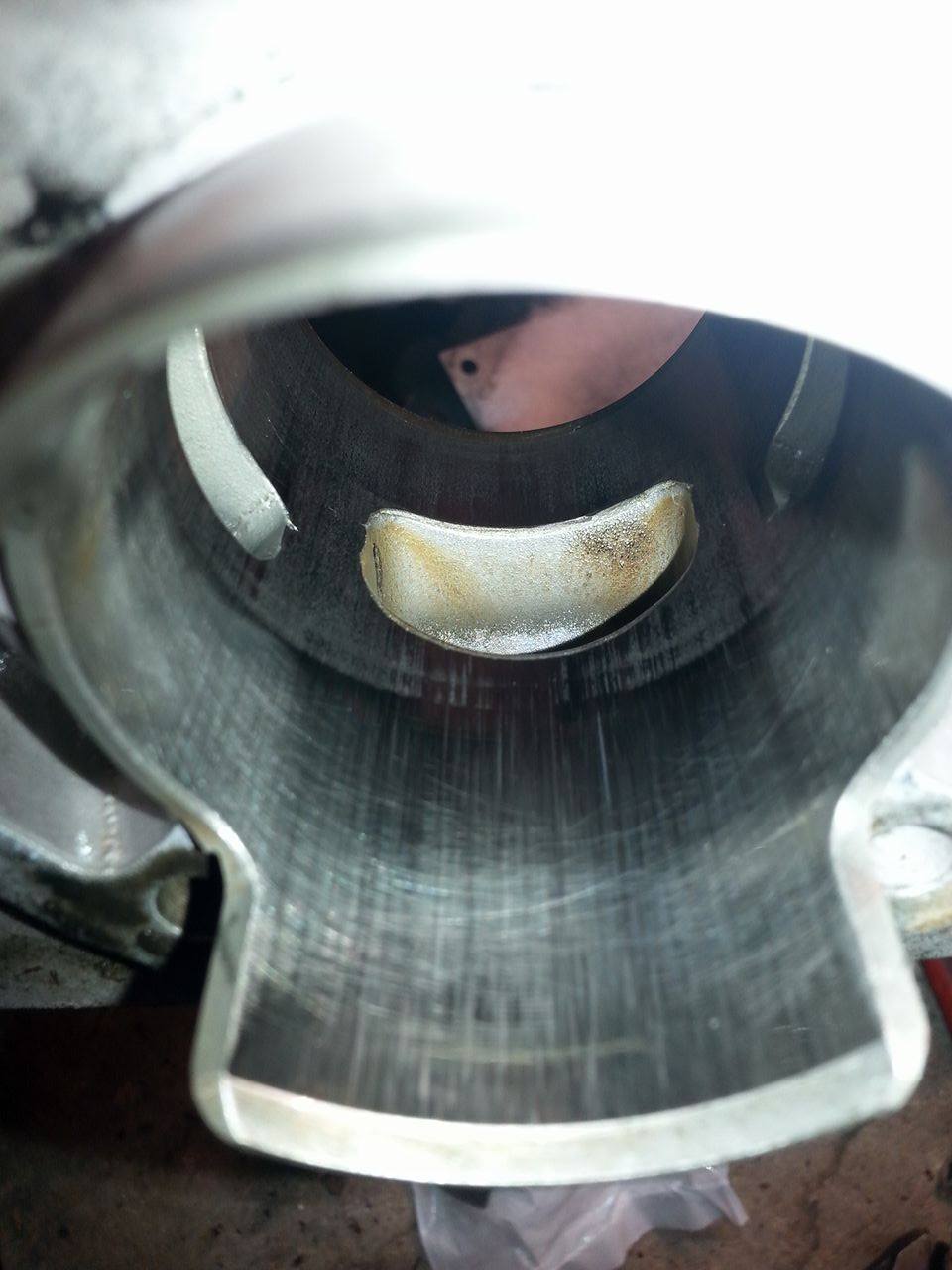

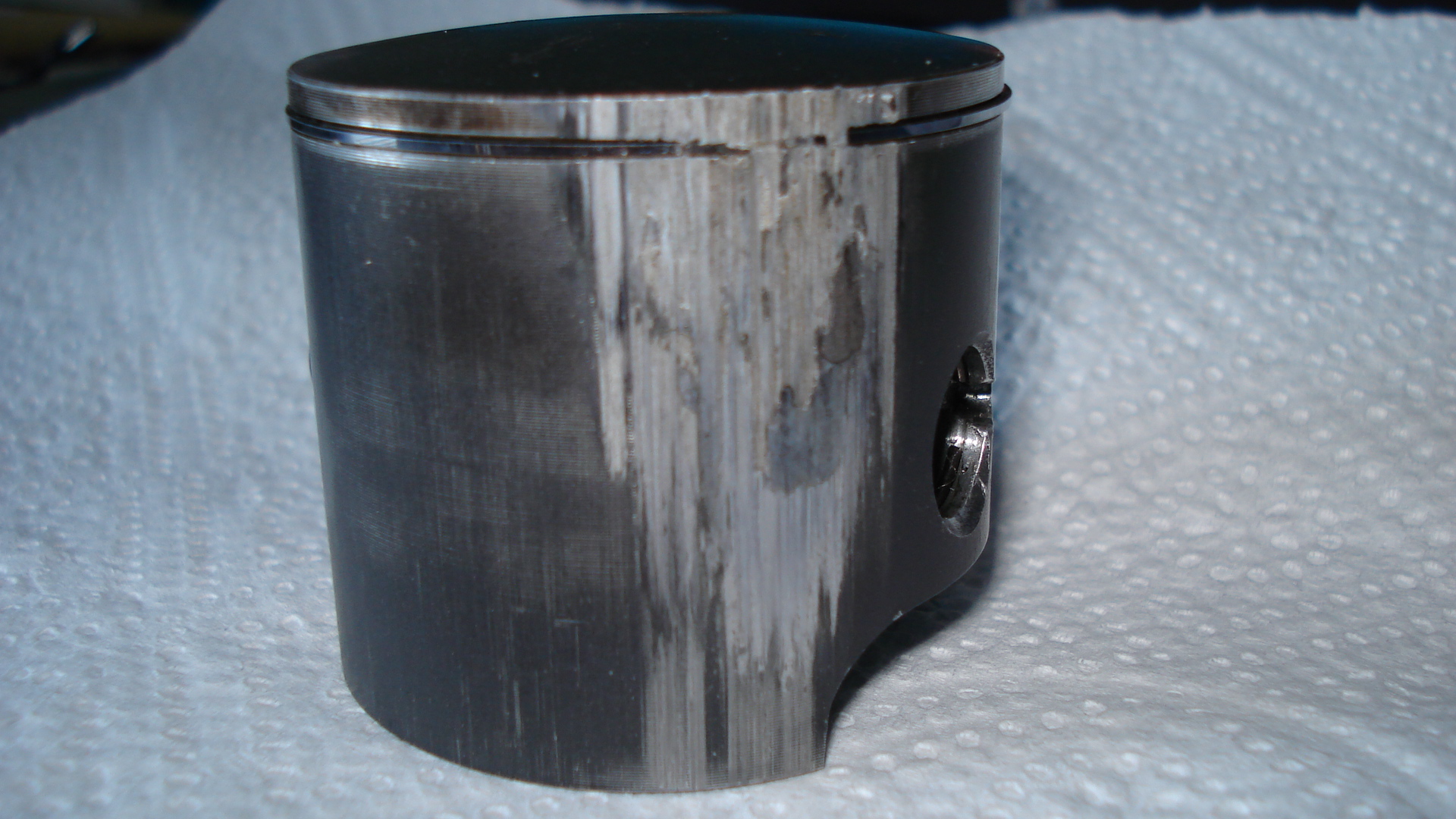

Mein 60ccm Reso Zylinder hatte so ähnliche Spuren in der Beschichtung nach einpaar Kilometer. Ein Klemmer sieht anders aus. Das kommt wohl mehr davon, dass die Laufbuchse so dünn ist-und der Zylinder deht sich bei Erwärmung im Bereich der Stehbolzen nicht gleichmäßig aus. Zu fest sollte man den Kopf auch nicht anziehen. Wie sieht denn der Kolben aus....so hier???
Einbauspiel und das "scharfkantiges" (Beschichtung) ....?!

der Kolben sieht aus wie neu. Keinerlei Schleifspuren zum Glück.

Die scharfen Kanten, kann ich selber wegschleifen? Oder kann der Beschichtung da was passieren? Einlass ist ganz schlimm. Stage 1 heißt ja wohl auch soviel wie "Rohzylinder". Bearbeitet wurde da zumindestens nichts.
Messe mal die Buchse und den Kolben aus zwecks Einbauspiel. Sollte das nicht hinhauen, anderer Kolben oder den Kolben nachbearbeiten. Sieht ja so aus, als ob die Laufbuchse jetzt "eckig" ist....

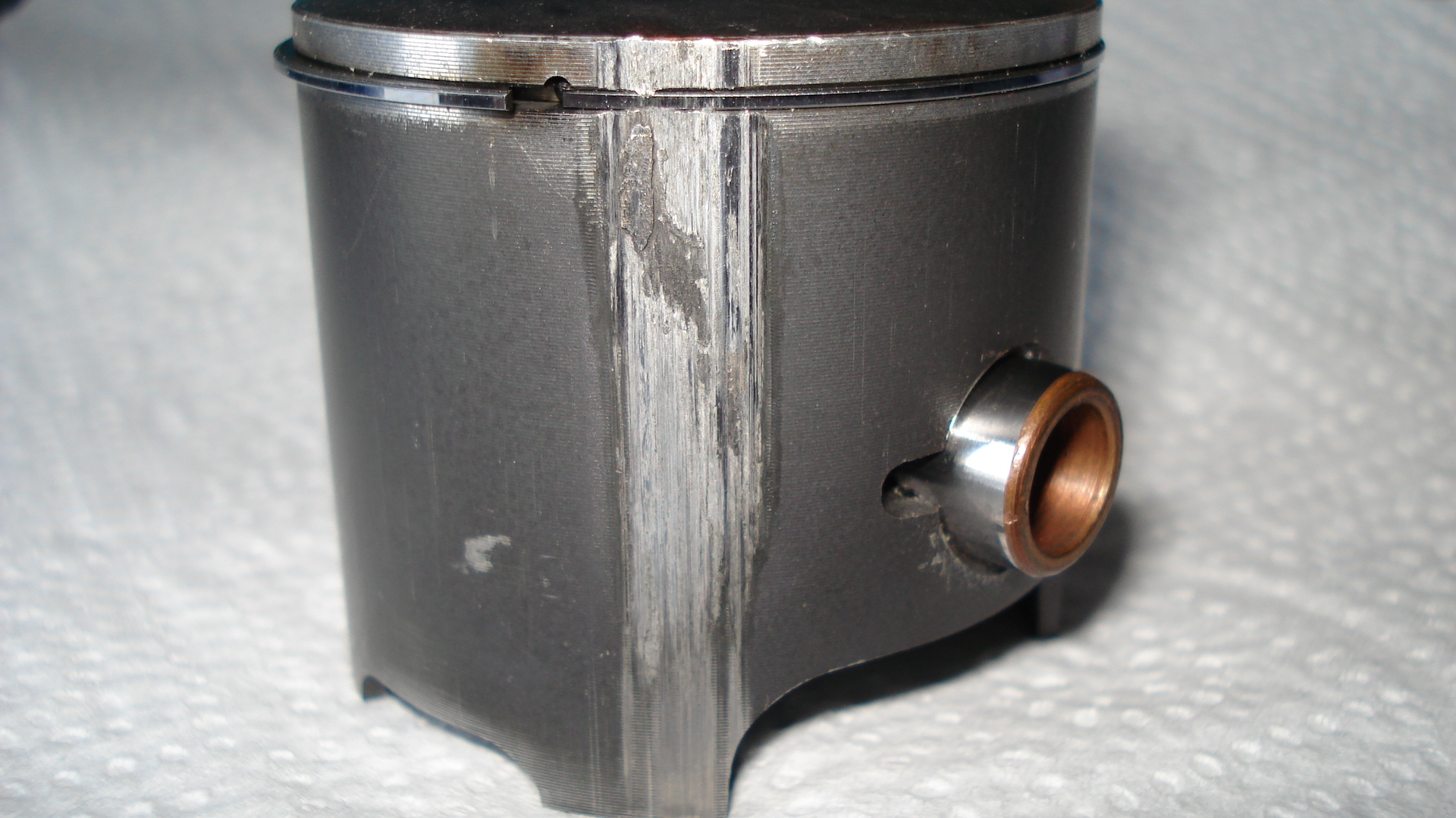

@ Beatmaster: schick uns den Motor zurück wir werden uns der Sache annehmen, Jeder Zylinder und Kolben wir einzeln vermessen, dabei wird ein Einbauspiel von 3-4/100 angestrebt.
@mr.E : schön dass du die Bilder hier postet (das meine ich Ernst) Hier kann jeder der etwas Ahnung hat, die deutlichen Schleif und Kratzspuren am Kolbenhemd Einlasseitig sehen. Jungs Wir bauen seit knapp 20 Jahren Simsonmotoren, Wir wissen wie es aussieht wenn man ohne Luftfilter fährt, bzw. wenn Dreck angesaugt wird. Wir versuchen selbstverständlich zu helfen, aber irgendwo hört es auch auf...
Schön sind auch diese pauschalen Aussagen: Das Einbauspiel passt nicht. Woher erkennst du das? Ist es zu Groß oder zu Klein?
