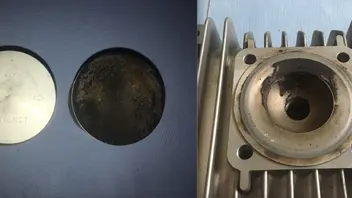

Den 85G+ habe ich mit 180er HD gefahren, der Rest ab Werk. Gelaufen ist er (auch ü 100 Km/h) aber bei der Demontage sah der Zylinderkopf nicht gut aus - viel zu fett.
Weiß nich was id. Abstimmanleitung steht (wurde beim Verkauf mitgegeben) glaub aber das stand der MIK garnich drin!?Beim Update`19 2K fahre ich nun HD160 (empfohlen 155) LLD 27,5 und Gemischschraube 1,5U raus. So läuft er sauber um die 100 und der Kopf sah nach 500Km gut aus (blank).

Zum Thema Kopffarbe und Verbrennungsrückstände, sagte mit Jeffrey das bei zu fetter Einstellung weniger Ablagerungen bilden als bei zu magerer. Sicher ist das auch vom Öl abhängig, ich stimme nach dem Kerzengesicht ab.
Ich fahre im Mix nur Motul800.
Und das soll zu Mager sein!?
85G+ 2017 mit 180HD...
So sieht meiner auch aus der Kopf ist noch dunkler. Ich fahre allerdings billiges synthetisches Öl, high performer.

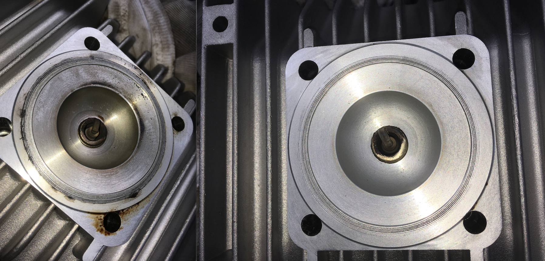

Jeffrey sagte es mir das bei zu magerer Einstellung mehr Ablagerungen entstehen. Ob es stimmt keine Ahnung. Wie sieht dein Kopf jetzt aus mit kleinerer hd im neuen Zylinder? -
Nach 500Km (Bild 2 sauber gewischt)
HD160 -
sieht bei mir ähnlich
160er düse
aufpuff 85er premium
