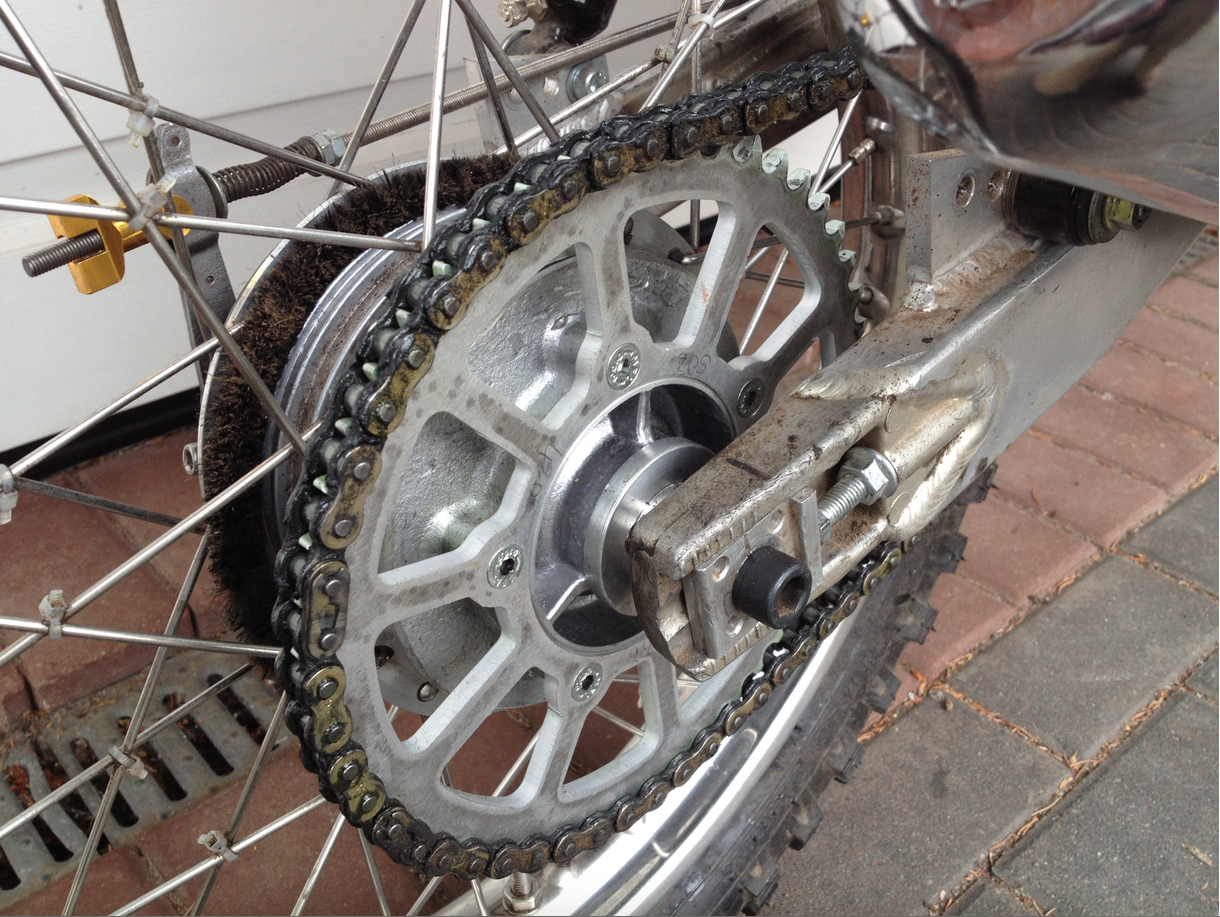

Was ist denn das für ein Distanzstück?
mfg
mfg
Wie bekommt man das überhaupt so eingebaut?
Der platz für die Hülse ist doch gar nicht vorhanden
Naja ging schon stramm 😅
Das distanzstück ist für die durchgehende achse und das aluteil für die normale beides auf einmal brauchst du wenn du zum Mond fliegen willst 👍
Auch das erschließt sich mir nicht. Wofür benötigt man bei der durchgehenden Achse dieses Distanzstück. Die Alukappe benötigt man immer wenn man ohne Kettenkasten fahren will. (egal ob durchgehende Achse oder normale)
Ich kann mir höchstens vorstellen, dass es von der falschen Seite eingesteckt wurde und eigentlich das Teil ist, was im Mitnehmer(lager) steckt.
Aber da muss ja die Schwinge nun völlig verbogen sein.
mfg
@Dorfmoped: Wenn Du von Wellen sprichst, geht keiner von einer Achse aus.
