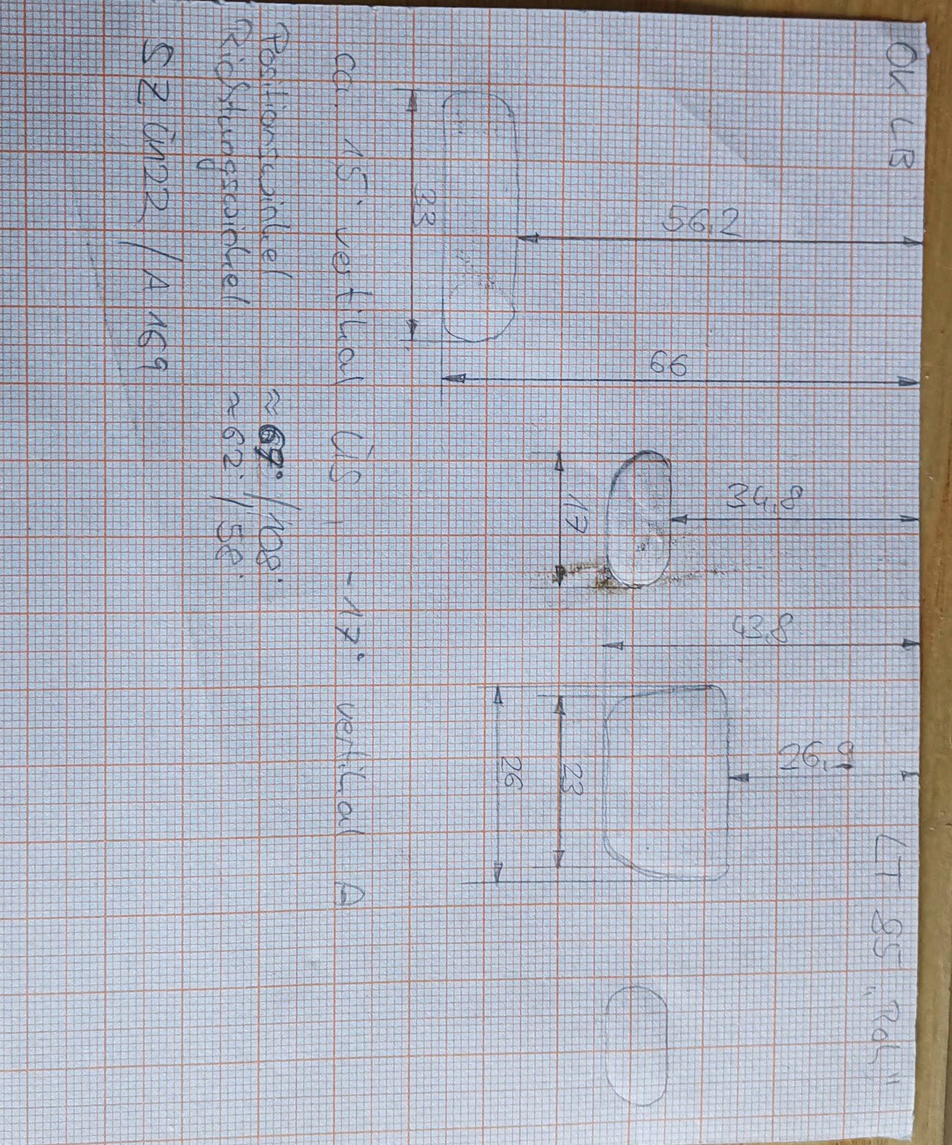

Hat jemand mal eine Portmap oder zumindest die Steuerzeiten des LT85 Roh parat?
Falls es noch jemand gebrauchen kann.
