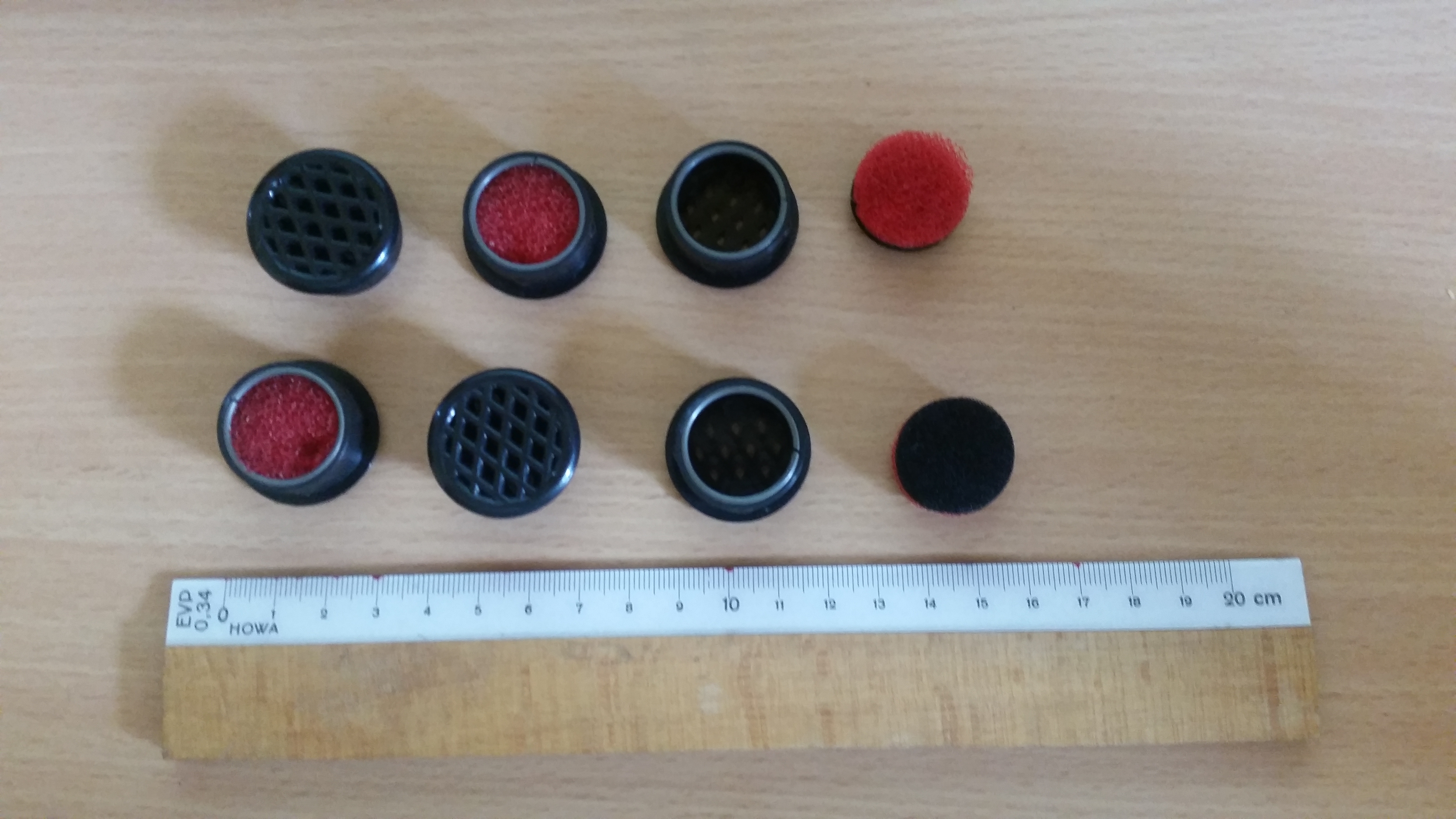

  • Hab mich nun dazu entschieden meinen Kasten weiter anzupassen und umzubauen ist ja schließlich noch Originaler DDR von 1986... vom Prinzip hab ich nur 19er Vergaseranschluss und den SF.Net Filter von YYYYY damals mit Polini-Filtermaterial.
    Werde mal nun noch schauen was ich ändern kann, hab mir mal noch 6stk von den hier geholt http://www.scooter-center.com/de/product/NK3…filter*1*1*1*16
    Machen einen guten eindruck und gutes Filtermaterial, die kombiniert mit entsprechenden Röhren sollte ja sicherlich nicht verkehrt sein.
