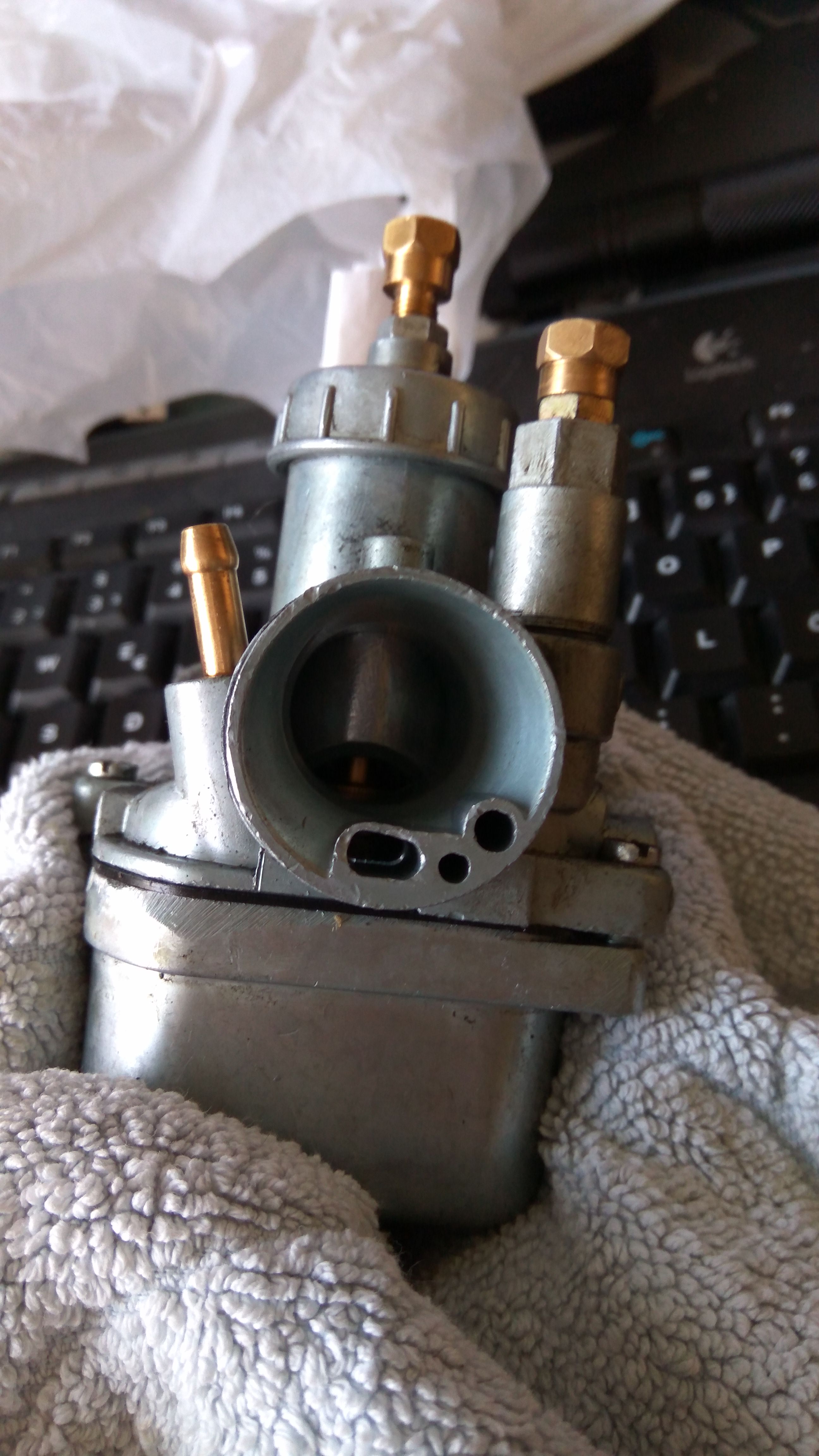

Ich wunderte mich mal, warum mein Motor ausgegangen ist, nach Hause geschoben und den Zylinder gezogen.
Da hab ich etwas silbriges im Kopf gefunden wie Alufolie oder so, hab nach der Ursache gesucht, aber mir ist nichts aufgefallen.
Also alles wieder montiert und weiter, weder der Zylinder noch der Kolben hatten irgendwelche Spuren.
Bin seit dem auch noch hunderte Km gefahren ohne Probleme, nur bekam ich kein Standgas hin.
Sonst fuhr das Moped super.Heute hab ich mir den 19er BVF angeguckt, da fiel mir die fehlende Plombe ins Auge.
Das muss das Metallteil gewesen sein, weil beim Kauf war das noch da drin.
Es ist der China ZT 19mm Vergaser gewesen.Wie kann ich den Kanal wieder schließen?
Entfetten und JB weld oder ein anderes Epoxidharz rein? -
Aber nicht komplett verschließen. Von unten ist dort ein Schlitz eingearbeitet.
Ja da sehe ich das Problem, wie kann ich verhindern, dass das nicht nach hinten läuft?
Das JB Weld ist ja doch Recht flüssig. -
Entfetten und JB weld oder ein anderes Epoxidharz rein?IMG-20161007-WA0012.jpegWillkommen im Club! Habs auch mit Flüssigmetall wieder verschlossen. Etwas anrauhen, entfetten und zukleistern.
Ist letztens auch beim Kumpel seinem ZT21N11 passiert.
Einzelfälle scheinen es nicht zu sein.... -
