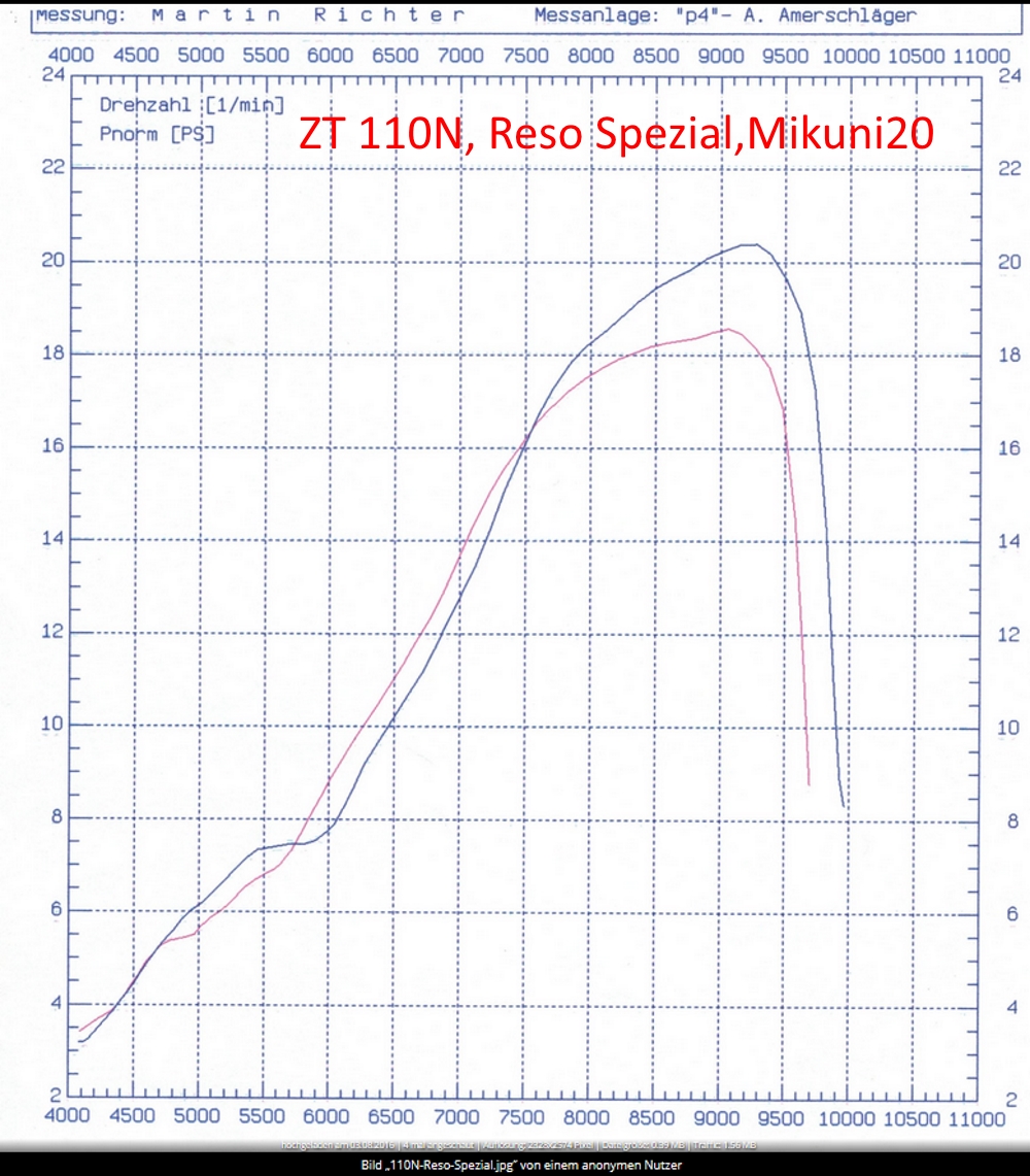

    Wispe: Wir haben da zur Zeit was in der Vorbereitung was deinen Anspruch denke ich sehr Nahe kommt. Wir erweitern unser Sortiment der Nikasil Zylinder um den ZT110N (53mm Bohrung, 48mm Hub) dieser erreicht noch einmal deutlich Mehrleistung bei gleichzeitig geringer Drehzahl. Anbei eine Messung mit VM 20 Vergaser und Reso Spezial Gerade. Mit den ZT21N1-11 sind etwa 0,5PS weniger zu erwarten.
    Die Rote Kurve zeigt die Stage 1 Variante (2 Kanal) und die Blaue Kurve ist die Stage 2 Variante.

  • 110ccm Nicasil klingt gut, die Spitzenwerte machen wohl auch (sofern sie auch beim Endkunden so ankommen) Eindruck. Was mich stutzig macht ist, dass im Band zw Stage 1 und Stage 2 fast kein Unterschied ist, sondern nur in der Spitzenleistung. Heißt rein von der Fahrbarkeit im unteren und mittleren Drehzahlbereich gibts es nur marginale Unterschiede. Also nicht eine zahmere drehmomentstarke Variante und was mit Leistung, sondern nur Leistung und mehr Leistung.
