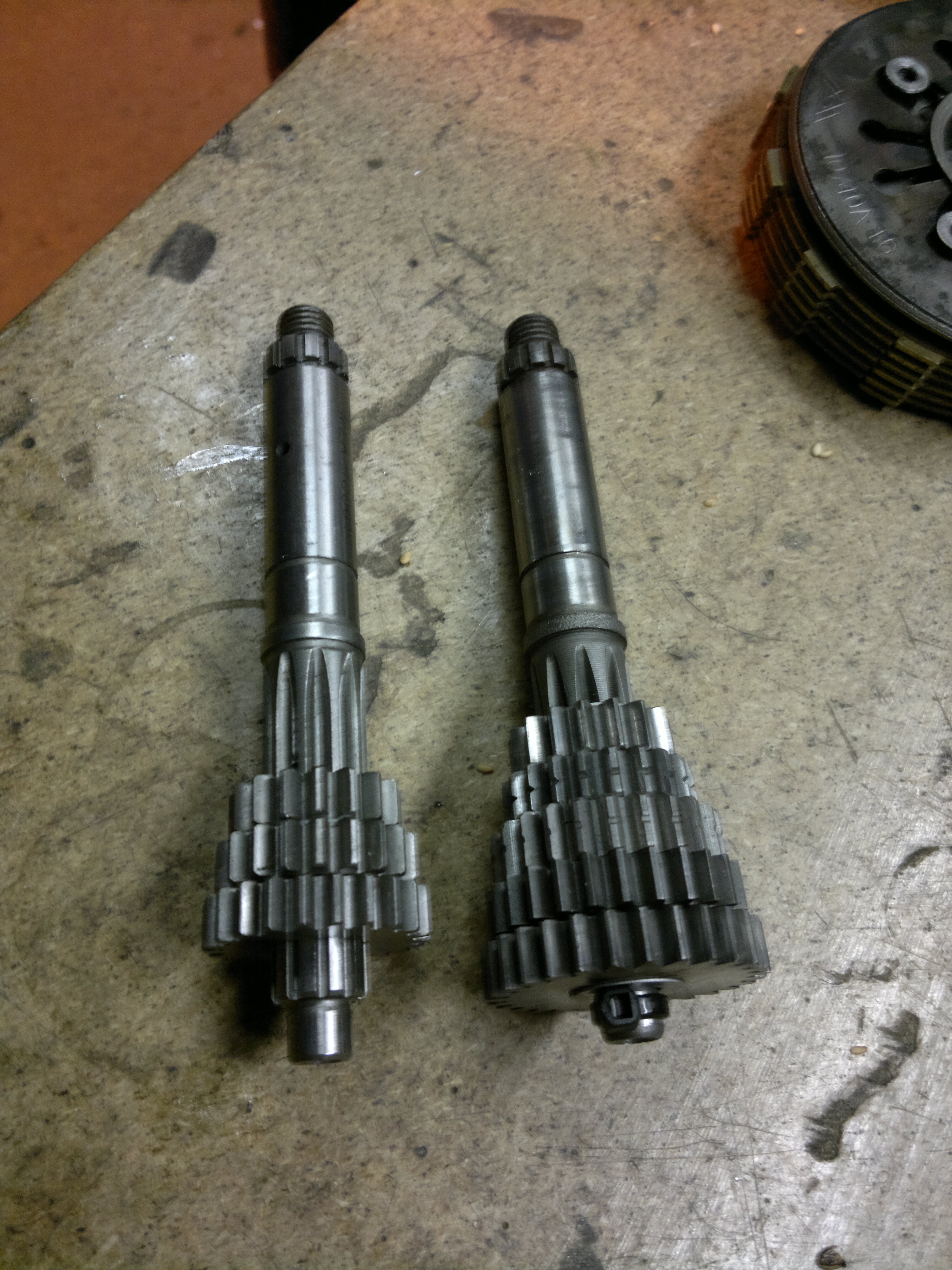

    Die originale Kupferbeschichtung nutzt sich im Bereich der Gleitflächen der Losräder schnell ab. Danach kommt es besonders am 1. Gang zu Fressspuren. Hab mit dem verbreiterten 5Gg schon 3 Nachbauhohlwellen zerschlissen, bzw bei der Revisionierung mitgetauscht. Bohrungen und Ritzelaufnahme sind kein Problem. Vermute die Ritzel die du ansprichst, waren unvergütet.
    Der DDR 1. & 2 Gg oben auf dem Bild stammen aus meiner Simme die ich 1996 mit 32tkm gekauft hab. Dan hab ich nochmal unzählige Kilometer draufgeleiert (70ccm) Die ham schon was runter. Die MZA Räder (ca. 2012 verbaut) könnten was zwischen 10 & 15tkm drauf haben.

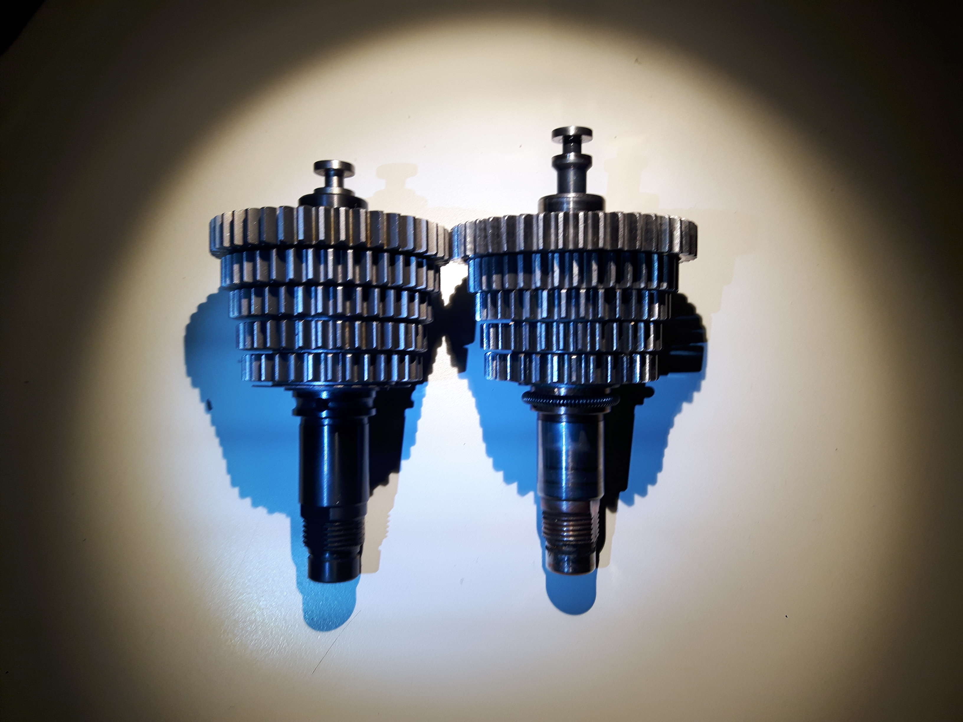

  • Die ersten drei Losräder DDR-4-Gang beidseitig auf bestimmte Maße abgeschliffen, aber breiter als 5Gang (1.Gang fast original Breite), ersten drei Festräder volle 4Gang-Breite und 4. und 5. Gang Ronge 5-Gang-Breite.
    Hält bei mir im LT MTX und bei BoogieWoogie im 140er MTX mit 40PS+ :sorry:
  • Zitat von S105Fahrer
    Das perfekte Angebot wäre, wenn man ein DDR-Getriebe (4-Gang) abgibt und ihr daraus ein 5-Gang mit Verwendung des 1. und 2. Radpaares des DDR-Getriebes baut. :D
    Grüße
    Der ''Herr Reich'' hat mir in die schwalbe ein 5 Ganggetriebe gebaut. Bestehend aus erster, zweiter und dritter Gang vom DDR 4 Ganggetriebe und der Rest MZA 5 Ganggetriebe. Schaltet sich seit einigen tausend Kilometern immer noch sauber und hält bisher auch gut. Motorleistung sind 15 PS aus 85ccm.

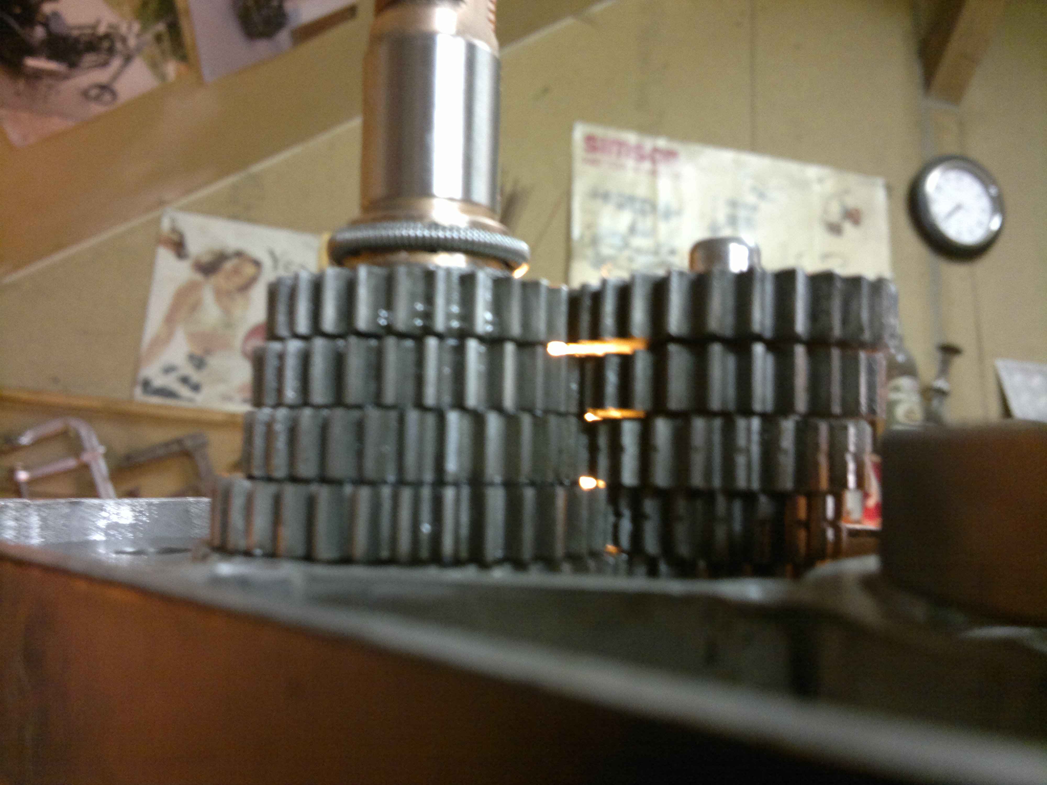

  • @ rzt
    Das klingt doch super.
    Dann mal als Tipp an euch:
    Da es die 15:40 zahnradpaare nur bei euch gibt, bietet das ganze doch als fertiges getriebe an.
    Macht das losrad vom 1. Gang auf 4 Gang Breite indem ihr auf der Seite des Sprengring das Rad innen ca 2mm ausdreht.
    Ob ihr neue mza 4 Gang Zahnräder dafür nehmt oder ob ihr einen ausreichenden bestand an brauchbaren ddr Zahnrädern da habt müsst ihr wissen.
    Dann hat man ein sinnvoll verstärktes getriebe was für den Einsatz auf der Straße sicher ausreichend ist.
    Der 1. Gang ist somit auf 4 Gang Breite
    Der 2. Gang ist verstärkt vom ronge
    Die gangsprünge sind für alltagsmotoren sehr gut
    (Viele empfinden den langen ersten Gang für Alltag als zu lang)
    Man spart damit die Gehäuse Bearbeitung für den langen 1 gang im Bereich des kickstarter Rades
    (Man muss je nach Gehäuse lediglich an einer Stelle den dremel ansetzen um einen 2mm Steg ein Stück zu kürzen)
    Und der letzte und mit interessanteste Punk ist der Preis.
    Mza Getriebe bekommt man in den Shops für ca 135€
    2. Gang zahnradpaar ronge 75€
    Optional verstärkter ziehkeil ronge 25€
    So kommt man am Ende bei ca 230€ an und ist somit auf Augenhöhe von dem zt getriebe.
    Genau so werde ich mir ein getriebe umbauen und im 110er von zt testen.
    Aber viele habe eben nicht die Möglichkeiten und die Erfahrung das selbst in die Hand zu nehmen, deswegen wäre es für viele sicher eine alternative wenn ihr das fertig anbieten könntet.

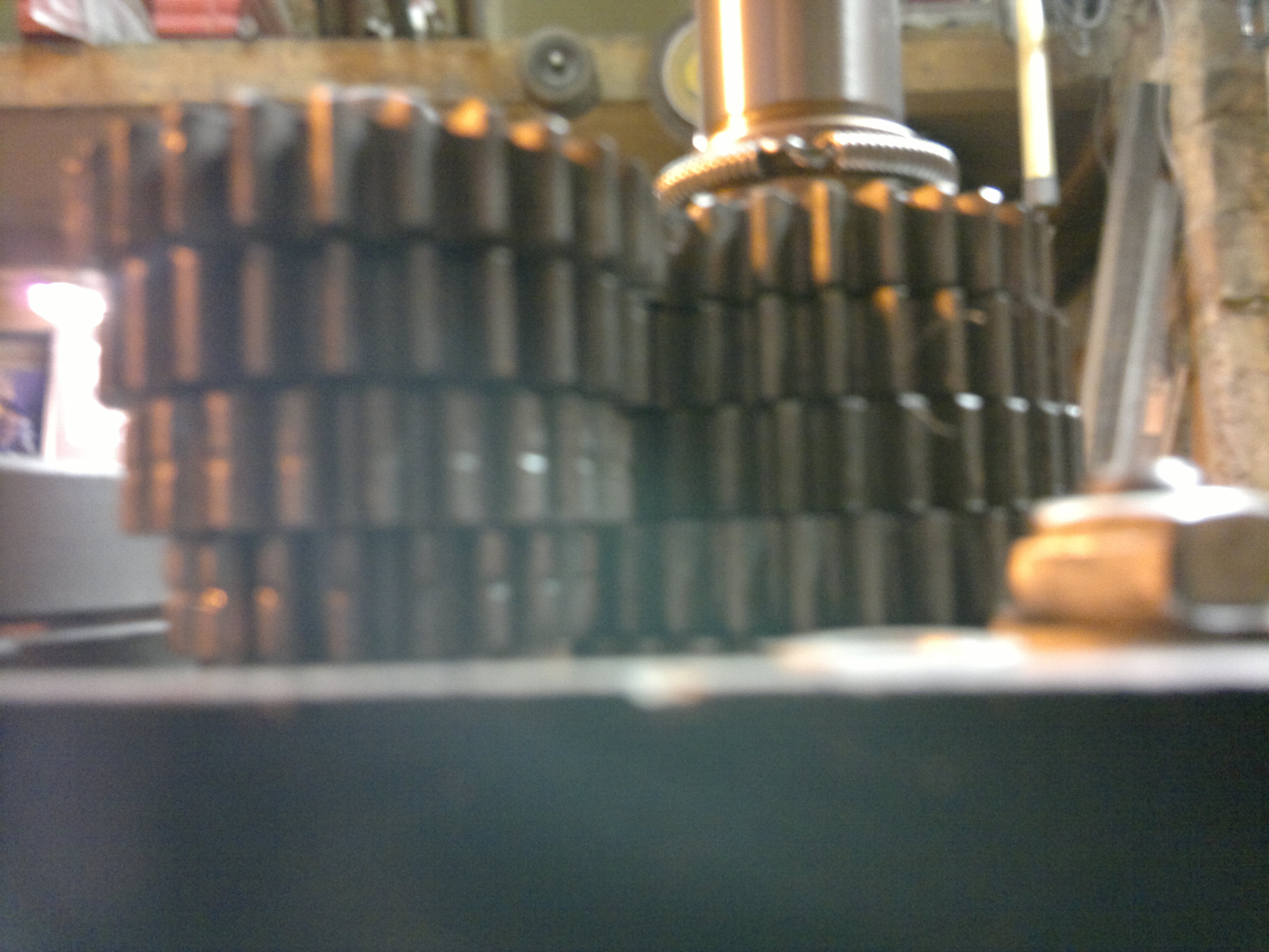

  • Normaler 1. Gang (4 Gang Breite )
    2. Gang zahnradpaar verstärkt rzt (ronge)
    Rest mza 5 gang
    Rest mza 5 gang
    Bilder

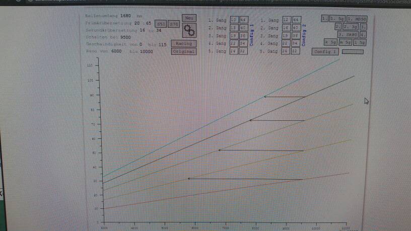

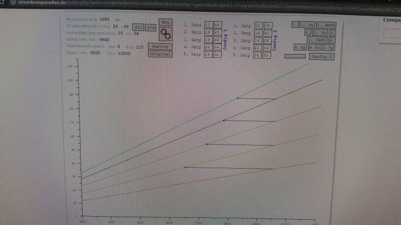

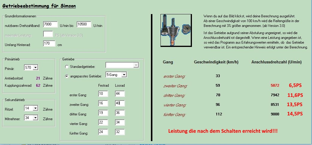

  • Mir gefällt der 7% kürzere 2.Gang (15:40) auch sehr gut, denn dadurch wird der Gangsprung vom kurzen 1. (10:44) schon angenehm.
    Ich empfinde den langen 1. im Alltag auch als zu lang. Wenn man einen starken Motor fährt und den auf 100-110 km/h übersetzen möchte, wird der lange 1. einfach zu lang zum Anfahren. Es geht, aber nur mit Kupplung schleifen und wenn man am Berg an der Ampel steht, wirds richtig blöd.
    Um unabhängig vom ersten MZA-Radpaar zu sein könnte man den ersten Gang (10:44) bei Ronge fertigen lassen.
    So hätte man ein starkes Getriebe bestehend aus:
    10:44 von Ronge in annähernd 4-Gang-Breite
    15:40 von Ronge (7% kürzer als Serie)
    Der Rest von MZA
    Dazu hochwertige Kugeln, Anlaufscheiben und Ziehkeil
    So sehe ich ein gutes, konkurrenzfähiges Getriebe zu einem bezahlbaren Preis.

  • Hallo!
    Ich gebe dir da voll recht, deswegen haben wir dies ja so gebaut. Ich finde den 12/44 auch zu lang zum Anfahren in einem Alltagsfahrzeug da man einfach eine zu hohe Geschwindigkeit mit der Kupplung überbrücken muss.
    Mein Problem diese Kombination als fertiges getriebe anzubieten ist folgende: Wie bezeichnen wir das ganze so dass es der Kunde versteht???
    Es gibt das Getriebe mit Serienabstufung. Dann haben wir noch als "Getriebe Cross" Die Version mit längerem 1. Gang. Dann bisher als "Getriebe Racing" die Version 2/3/4/5/6. All das jeweils als 4-Gang und 5-Gang sowie in Auswahlmöglichkeiten bezüglich der oberen Gangsprünge. Ich finde es einfach sehr unübersichtlich und verwirrend jetzt noch eine weitere fertige Lösung in den Shop zu stellen. Wer einen praktikablen Vorschlag hat gerne anbieten!
    MfG RZT
