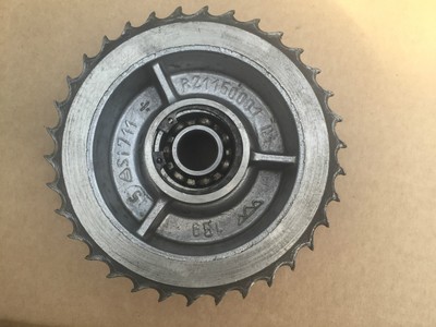

"knacken und entsprechendes rucken"
Die Kette springt über weil deine Kettenräder Schrott sind.
Dein Kettenrad/er werden so oder ähnlich aussehen http://i.ebayimg.com/00/s/MTIwMFgxNjAw/z/lUAAAOSwUKxYimC7/$_1.JPG
Umsonst sagt man nicht bei Kettenwechsel sollte man auch die Kettenräder neu machen.
Damit ist deine neue Kette auch wieder ein Fall für die Tonne. -
