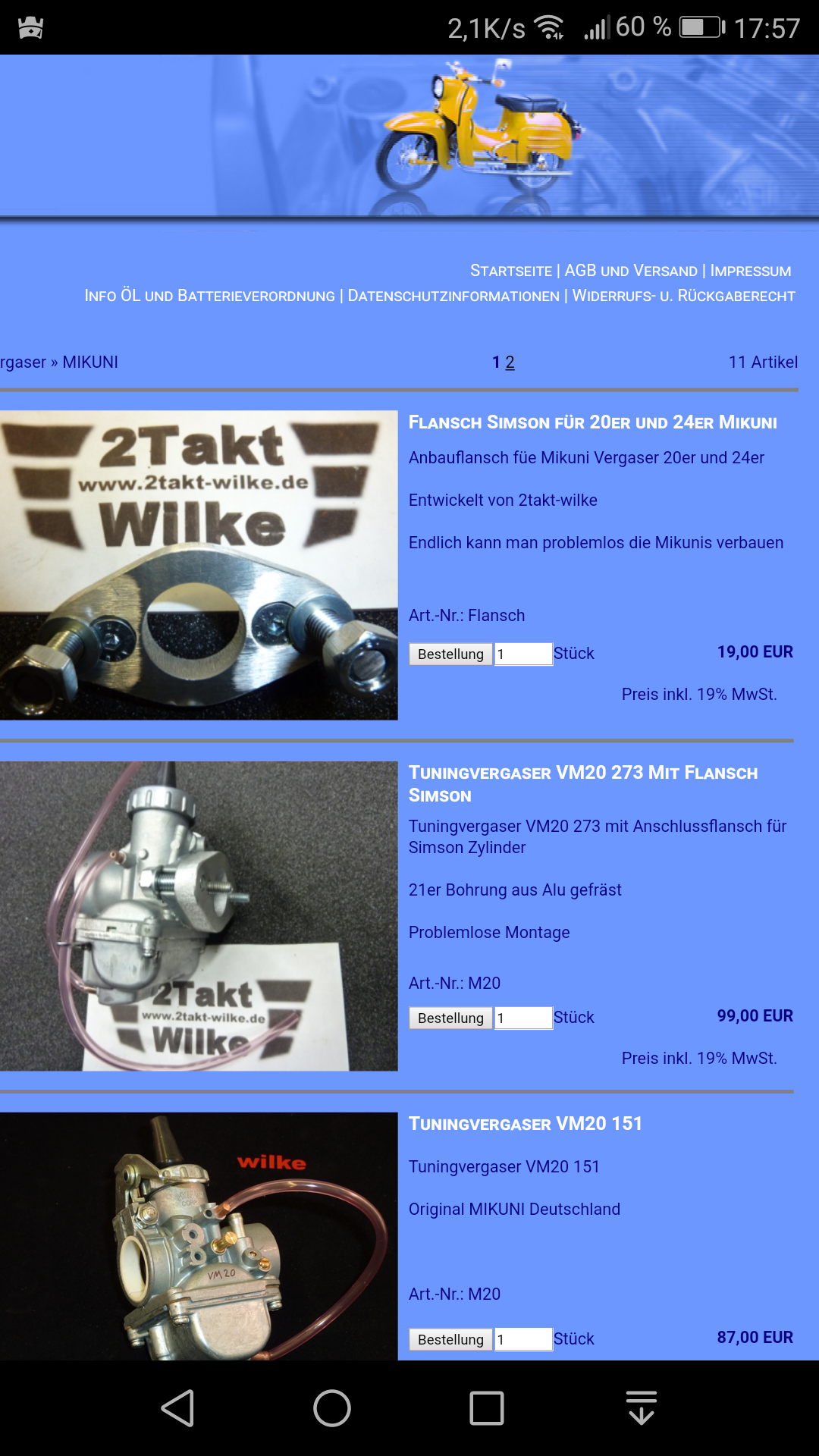

    Ich hatte vor den Zylinder mit einem 24er Mikuni (inkl Adapter ) und Auspuff ala LTM oder ZT Reso Spezial , denke aber eher LTM - wegen der Verlegung ala Enduro !
    Der Auspuff von Schmiermaxe (sm85 Spezial) steht auch zur Auswahl - dieser soll erst später zu machen , im Vergleich zum LTM!
