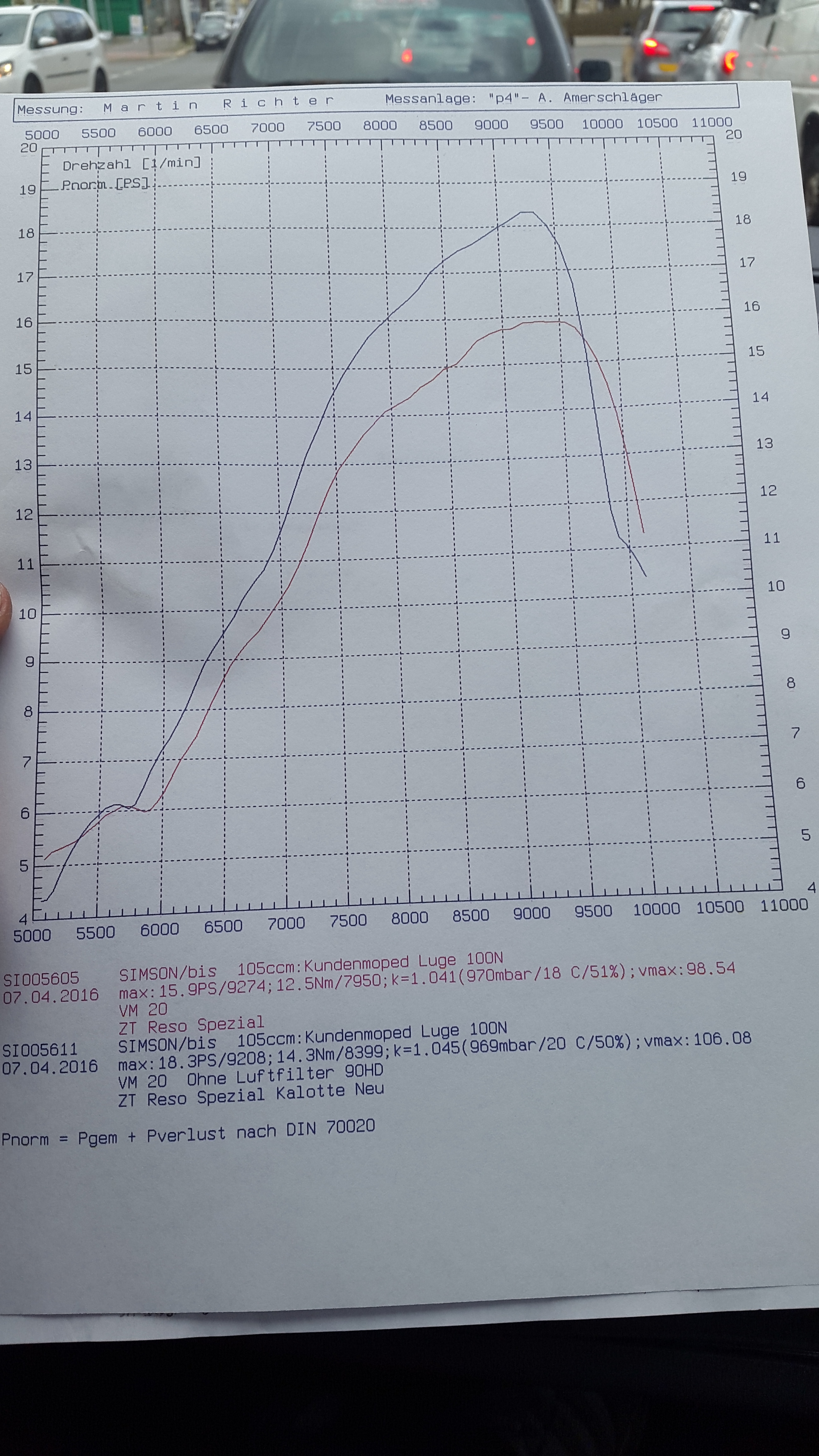

  • Das sehe ich auch zum ersten mal.
    Was mich stutzig macht sind die 2 PS Unterschied von fast ein und dem selben Auspuff.
    In den ZT-Diagrammen liegen die beiden Auspuff-Varianten sehr nahe beieinander.
  • Nee is der selbe auspuff da war der luftfilterkasten noch nicht richtig angepasst und noch Straßen bedüsung drin.. bei dennen is es arg warm im Prüfstandraum.. deswegen lief er viel zu fett..
    Deswegen auch 90hd.. dort.. heime im freien war es wieder 108er düse..
