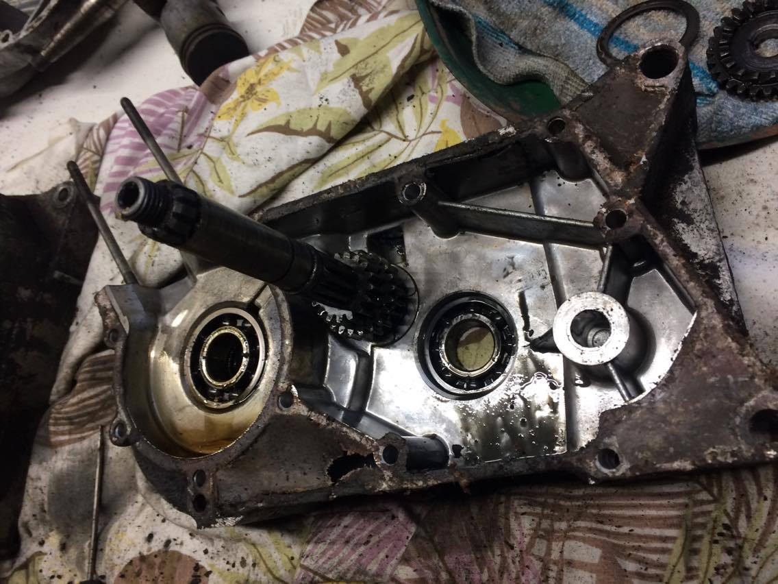

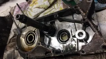

  • Hab gehört die Koyo haben eine Kugel mehr drin und sind Spitzenqualität.
    Werden wohl oft in Japan-Crosser verbaut.
    Vielleicht kann Polle noch was dazu sagen.
  • klingt schonmal nicht verkehrt, aber wo bekomm ich die lager von toyo her ? :?
    gut dann prober ich das morgen mal mit ner herdplatte oder ner heißluftpistole

    Mit SKF Lager hatte ich auch schon Probleme, nehm die SNH die sind bisher klasse.
    Es sind aber komischerweise immer nur die KW Lager, welche seit ein paar Jahren in Bulgarien gefertigt werden(auf allen anderen steht glaube ich Italien oder Frankreich), die vorzeitig verschleißen.
    Ich hatte schon KW Lager die direkt nach dem Einbau zu viel Spiel hatten.
    Ihr könnt ja hier mal niederschreiben welche KW Lager ihr benutzt und gute langlebige Erfahrungen gemacht habt.
  • Aus gleichen gründen ist mein Lager voll mit SNH Lagersätzen, SKF wollen die Kunden aber wegen des Namens immer haben, trotz korrekten Einbaus sind die Motoren oftmals schon am klappern wie einer mit SNH nach 10.000km....

    Zu den Koyo Lagern...
    verbaue diese auf Empfehlung, da die wohl langlebiger sein sollen.Ich selber kann dazu nix sagen, fahre zu wenig.Ob da ne Murmel mehr drin läuft kann ich morgen mal schauen
