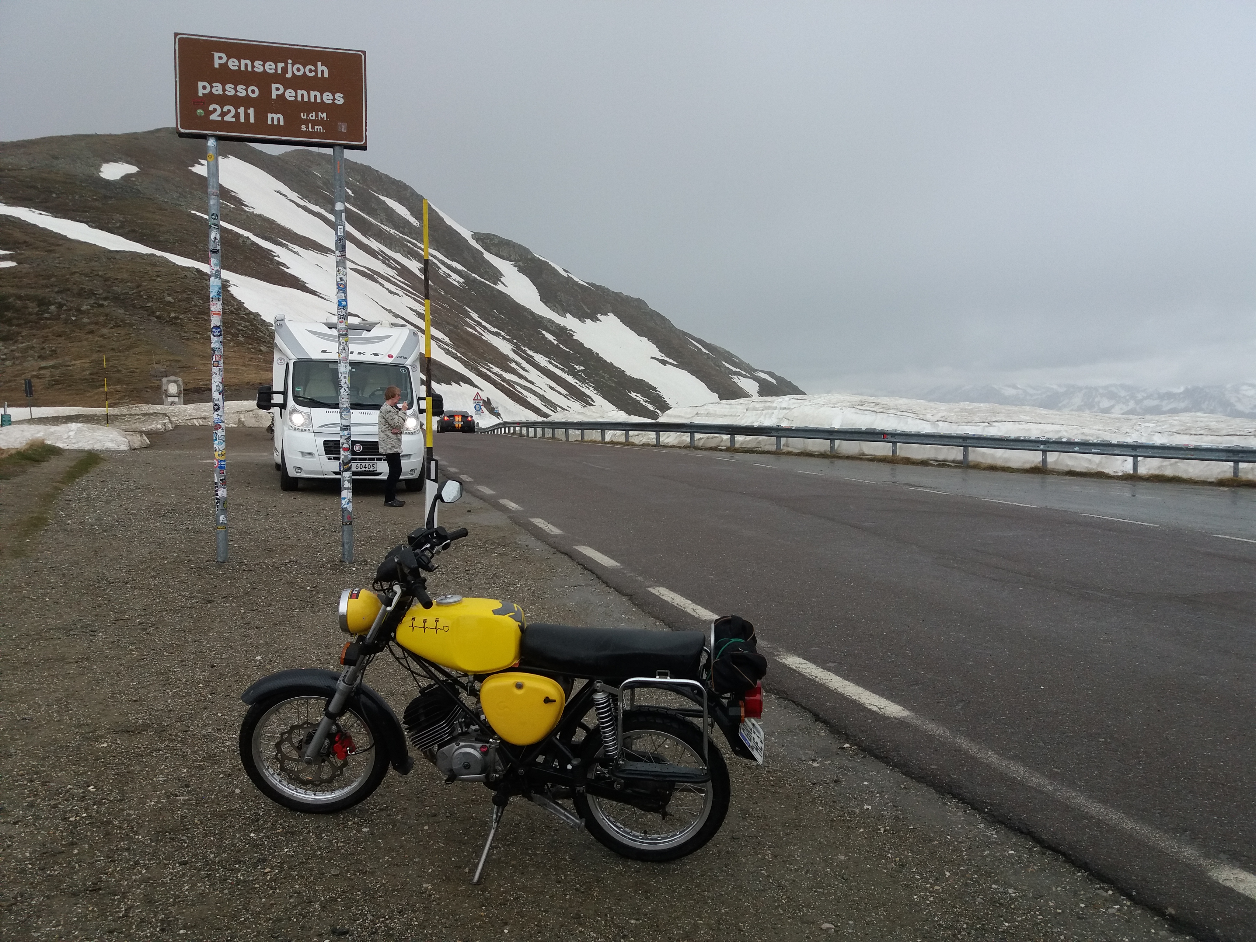

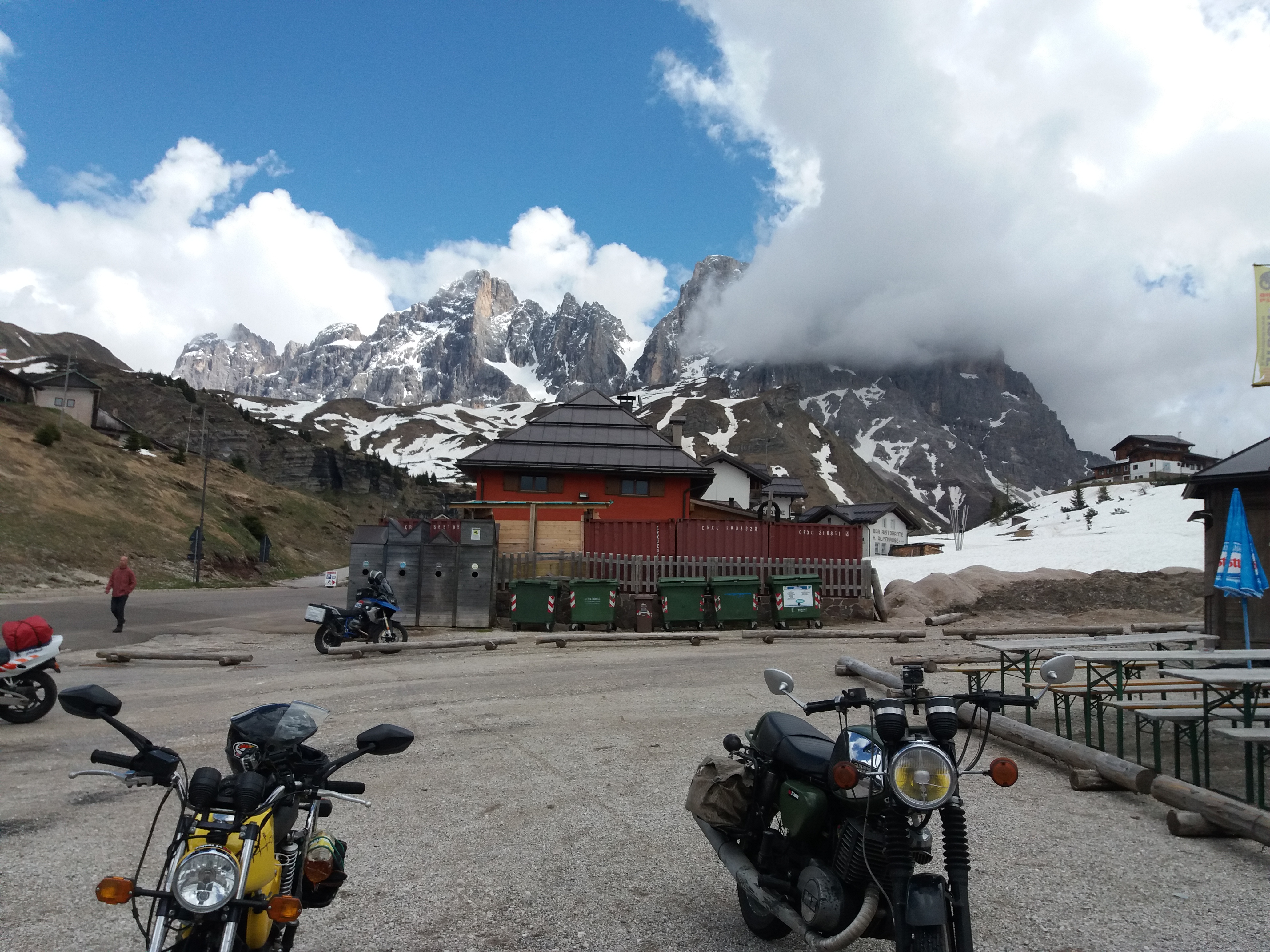

Ok, Feuertaufe bestanden
Wir sind grad auf dem Rückweg unseres Wochenendausflugs, es ging in die Dolomiten mit Camping im Zelt.
Wieder alles reibungslos, bei der TS hat sich nur die Hupe abvibriert. Der 115M wurde nicht geschont, hat jetzt gute 1600km runter, 650 davon im Gebirge.Der Smartcarb tut was er soll, keine überfettung auf den Pässen. Ich bin zufrieden.
Einwandfrei.....

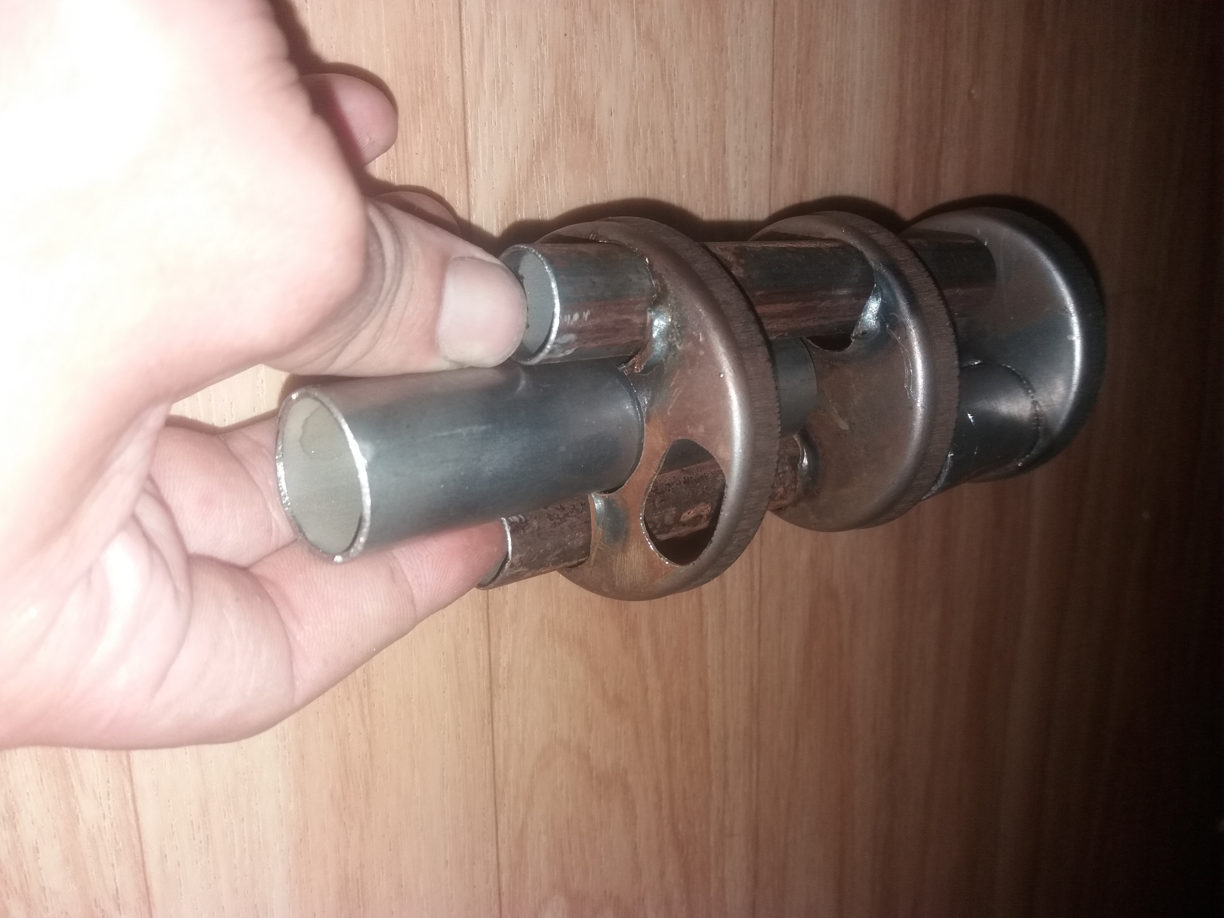

Ein neuer Schalldämpferversuch. Bin gespannt
Ein neuer Schalldämpferversuch. Bin gespanntSieht interessant aus, der wird dann sozusagen direkt auf das Rohr in der Endtüte gesteckt?
