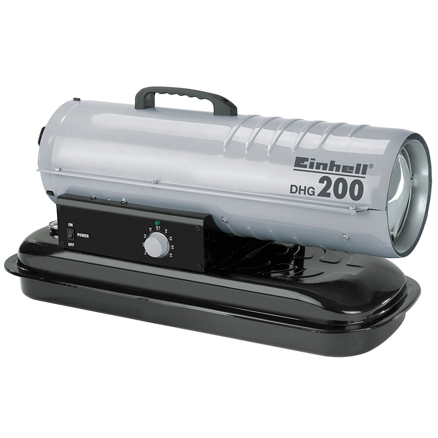

    Ich persönlich würde mich nicht mit solch einem Einhellölbrenner einnebeln lassen. Gibt schönere Arten zu sterben...
  • Ich persönlich würde mich nicht mit solch einem Einhellölbrenner einnebeln lassen. Gibt schönere Arten zu sterben...
    Naja dafür rauche ich nicht und trinke wenig, hoffe das gleicht sich beim Sensenmann mit der Abholung wieder aus 😉
