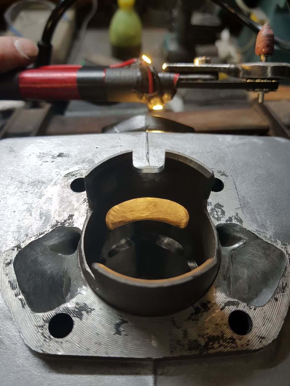

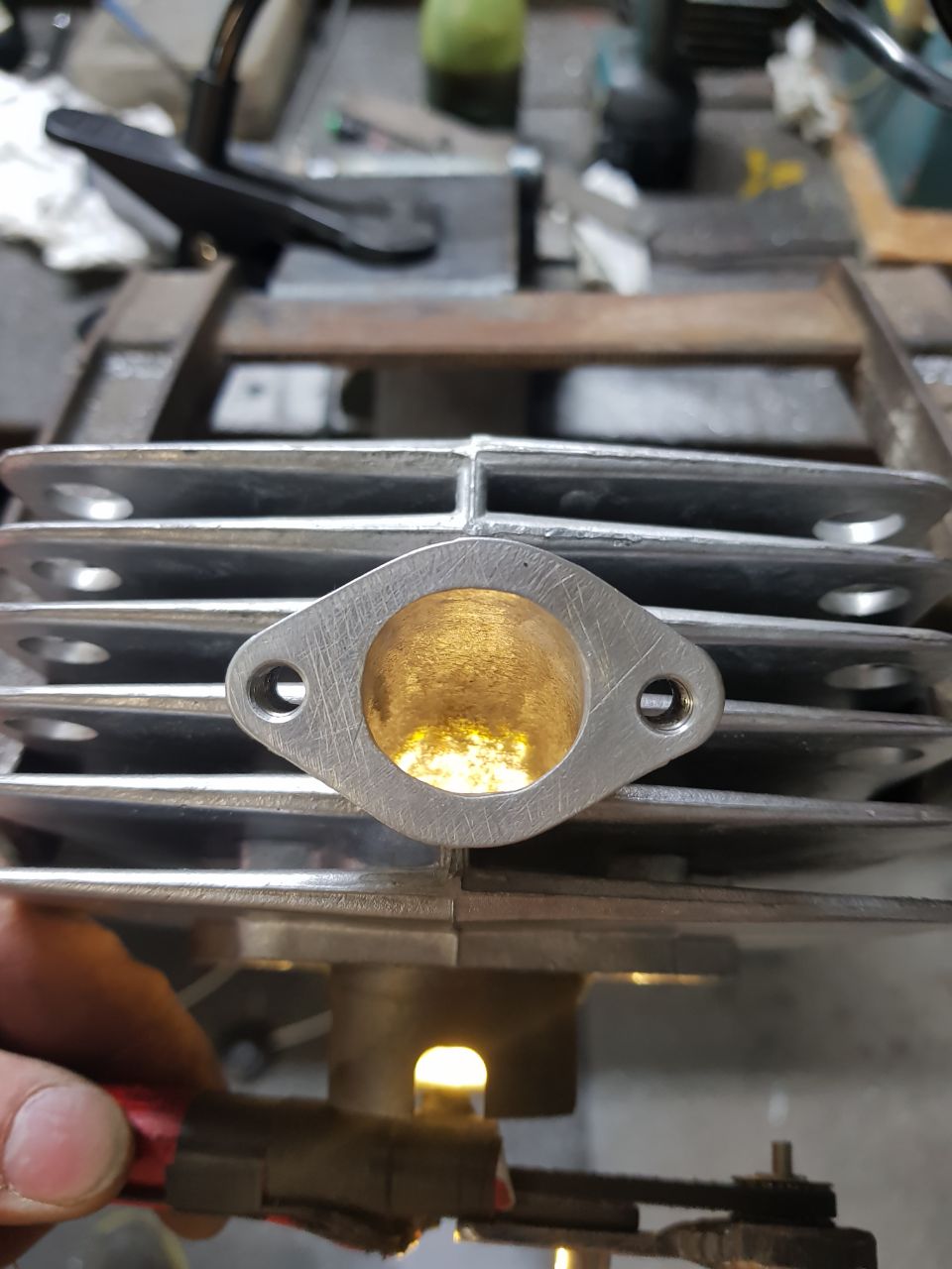

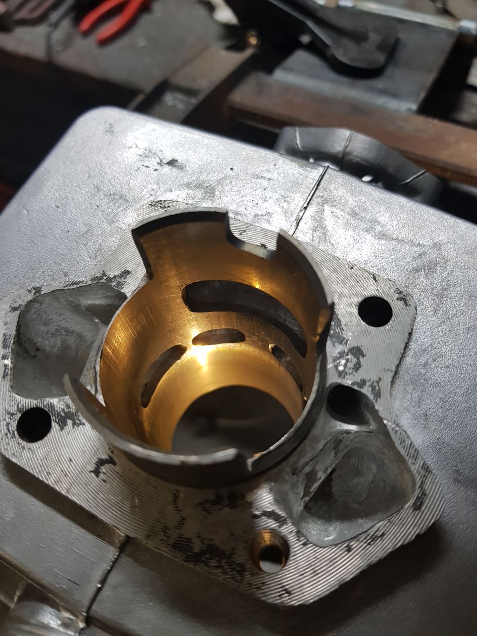

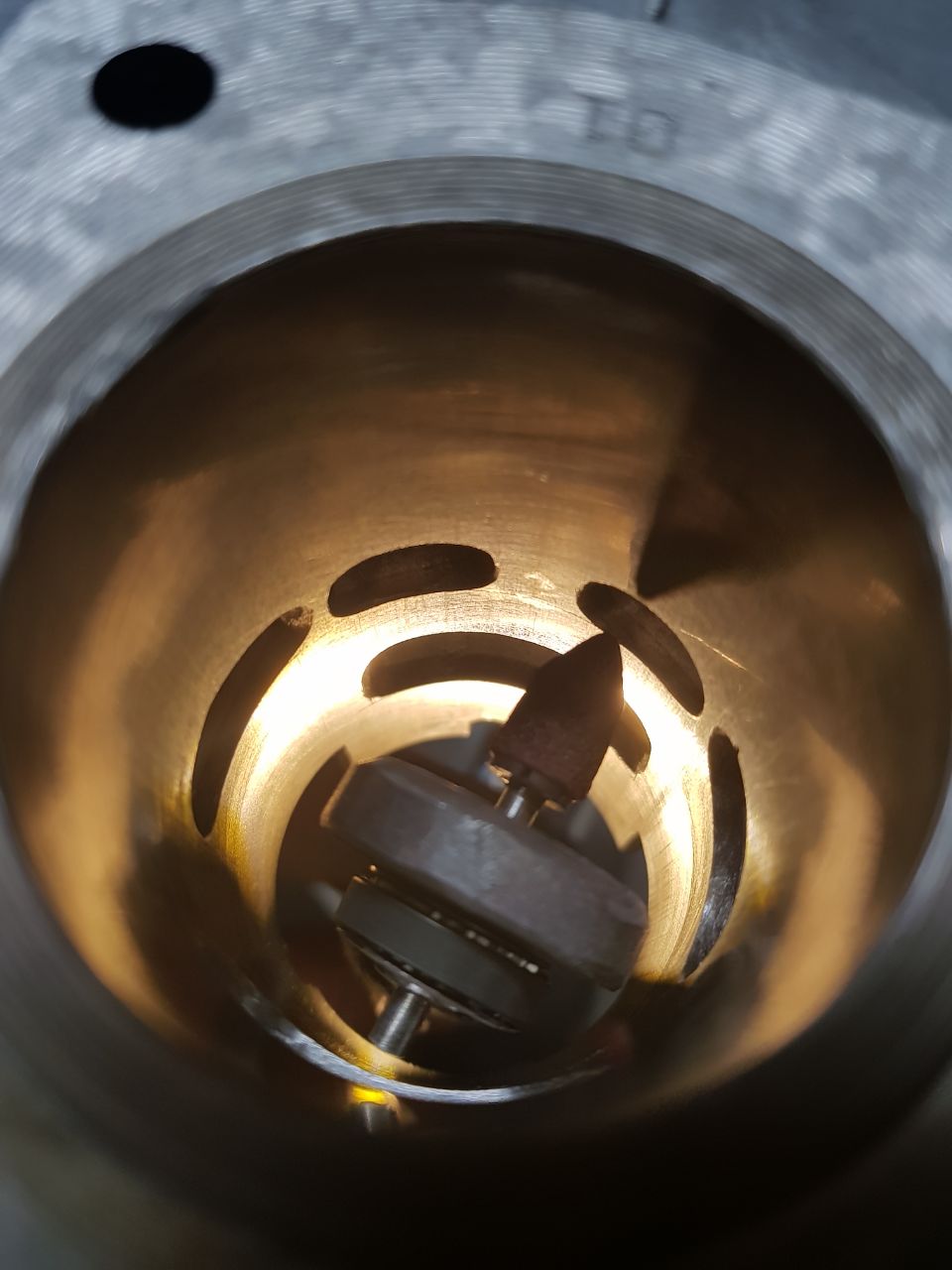

Na das kann ich dir nicht sagen was an Leistung kommen soll wir haben ja keinen Prüfstand. Ich könnte euch Bilder vom zylinder zeigen wenn ihr wollt. Geschätzt würde ich sagen 10-12ps. Könnte ich nicht einfach eine testfahrt mit und ohne ansaugmuffe machen? Da würde ich sehen wo er besser geht.

Der sieht echt ordentlich aus.
Kann er dir vielleicht noch die Steuerzeiten sagen? -
