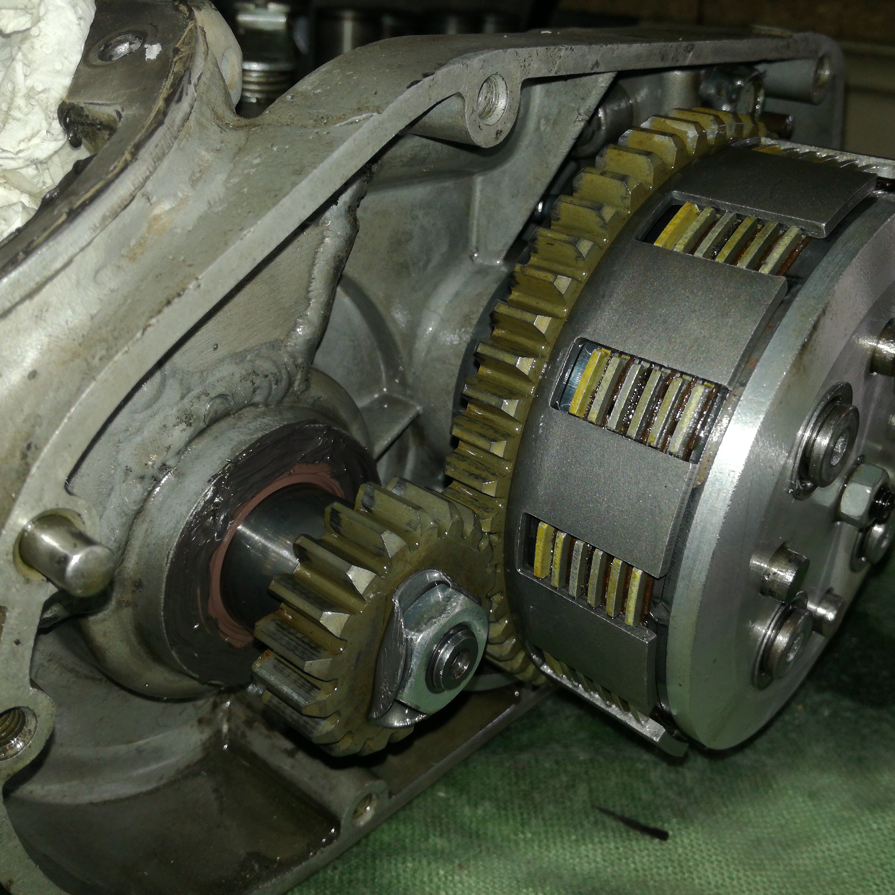

So sah es bei mir dann aus! Die letzteVersion hatte dann auch eine nadelgelagerte Ausrückplatte.
Im Sommer werden wir sie eventuell mal in einen MTX 130 verbauen um zu schauen ob sie der K7 ebenbürtig ist!
Was für Federn verwendet Ihr denn da bei dieser Kupplung?
Serie S50
Für meinen 70er Membraner im Ceoss Bereich hatte ich diese dann um 3,5mm gekürzt damit sie schön leicht geht! Im 85er Metra von mir im anderen Crossmoped habe ich sie um 3mm gekürzt. Einfach nur damit die leicht gegründet man nicht ziehen muss wie ein Weltmeister.Im k2tf Seitenwagen Motor sowie in meinem 2 Zylinder habe ich die Federn Original Länge gelassen! Rutscht nicht und zieht sich sehr leicht. Im Seitenwagen war sogar mal ein Stift weggebrochen sodass sie nur noch mit 3 Federn lief -> ebenfalls kein Rutschen!
Sehe ich da sechs Lamellen?
Ja genau! Mit s50 Korb wären fast noch 7 möglich! Aber bei dem geringen Ausrückweg find ich das Sinnlos
