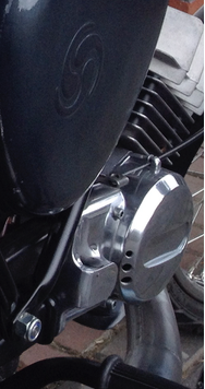

Frage bezüglich Vapekühlung, kann es mit löchern im Limadeckel Probleme geben bezüglich der Elektrik bei feuchten Wetter, Regen usw.?
Setz die Löcher in den "Schatten", dann funktioniert das...
Setz die Löcher in den "Schatten", dann funktioniert das... Bildschirmfoto 2018-05-31 um 19.12.36.png
Bringt es schon was nur drei solcher Löcher einzubringen?
Kommt da genügen Zirkulation zustande?

Hab da keine Werte zum vergleichen, aber besser als nichts. Ob es so richtig zirkuliert kann ich auch nicht sagen...
Beim Crossmotor sind es mehr Löcher mit Selettra.
Das Polrad dreht ja auch mehrere 1000 U/min. Da wirbelt es die Luft schon ordentlich durch.
Wenn man mal einen Finger an ein Loch im Limadeckel hält, merkt man die Luftbewegung deutlich.
Ein paar Löcher (nicht übertreiben) reichen sicher, um genug Hitze rauszubekommen.
Bei meiner Cross habe ich 4x10mm Löcher im Limadeckel und diese noch mit Luftfiltermateril gefüllt.
Reicht dicke für den Luftausstausch und Vermeidung von Hitzestau/Zündungsausfall.
