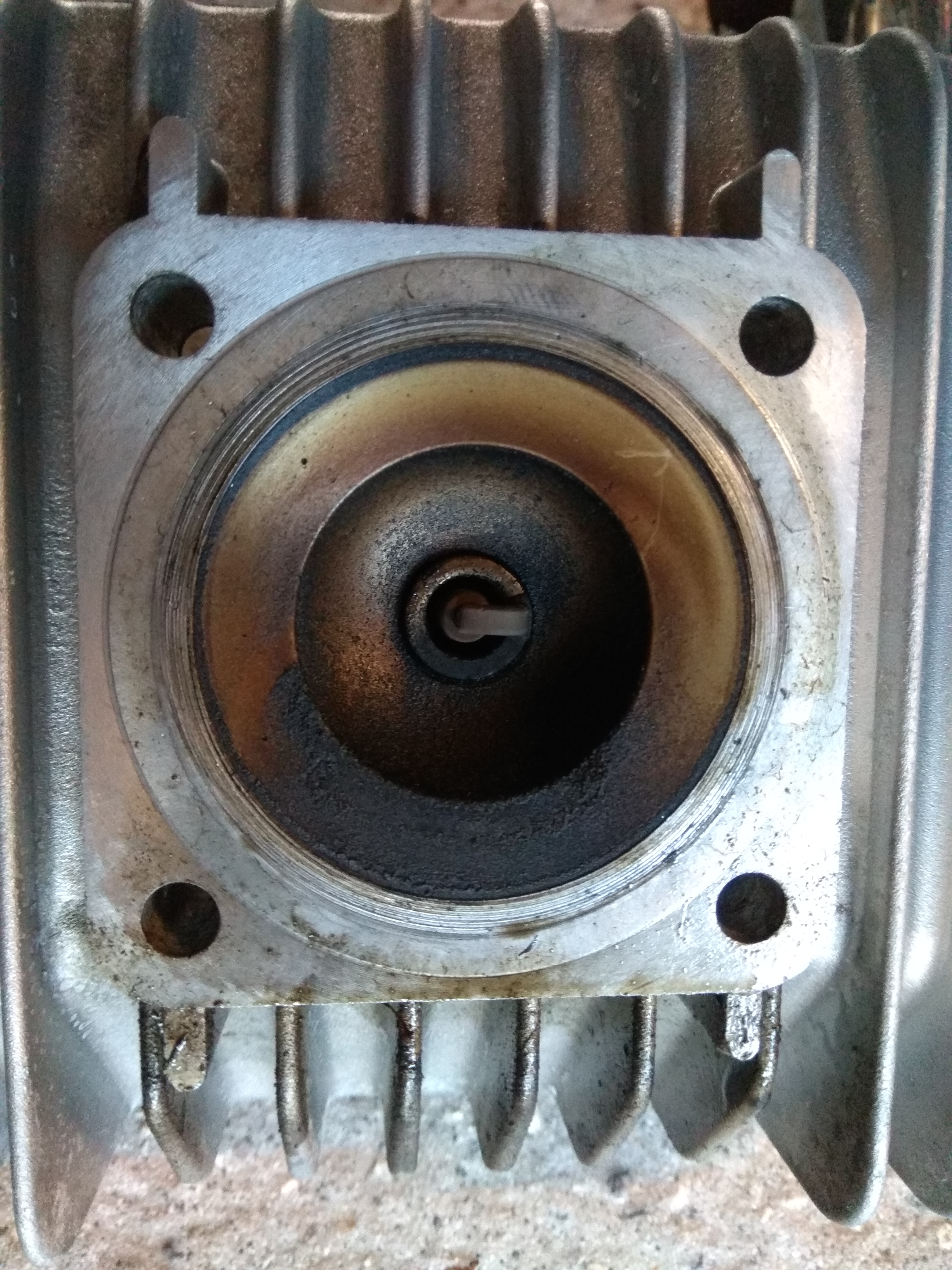

    Quetschkante liegt bei 1,1mm

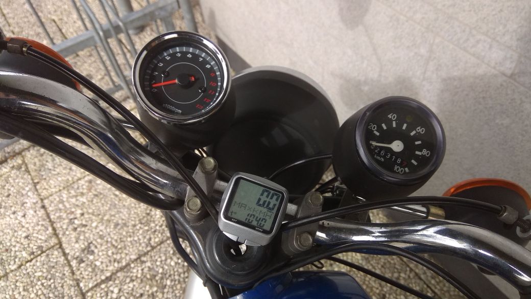

    Das ganze läuft mit mir (65kg) aufrecht sitzend 92kmh (liegend auch 96) (Fahrrad Digitaltacho, Reifenumfang 1740mm).
    Der Motor lässt sich im Grunde genommen von 40kmh bis Spitzengeschwindigkeit im 4. Gang durchziehen.

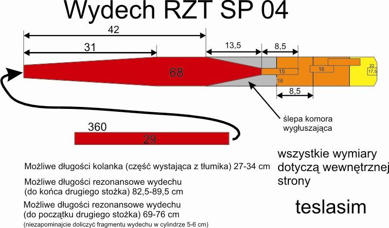

    Außerdem habe ich noch einen RZT SP04 in der Garage liegen (vielleicht hat ja jemand, diesen schon mal umgebaut?)

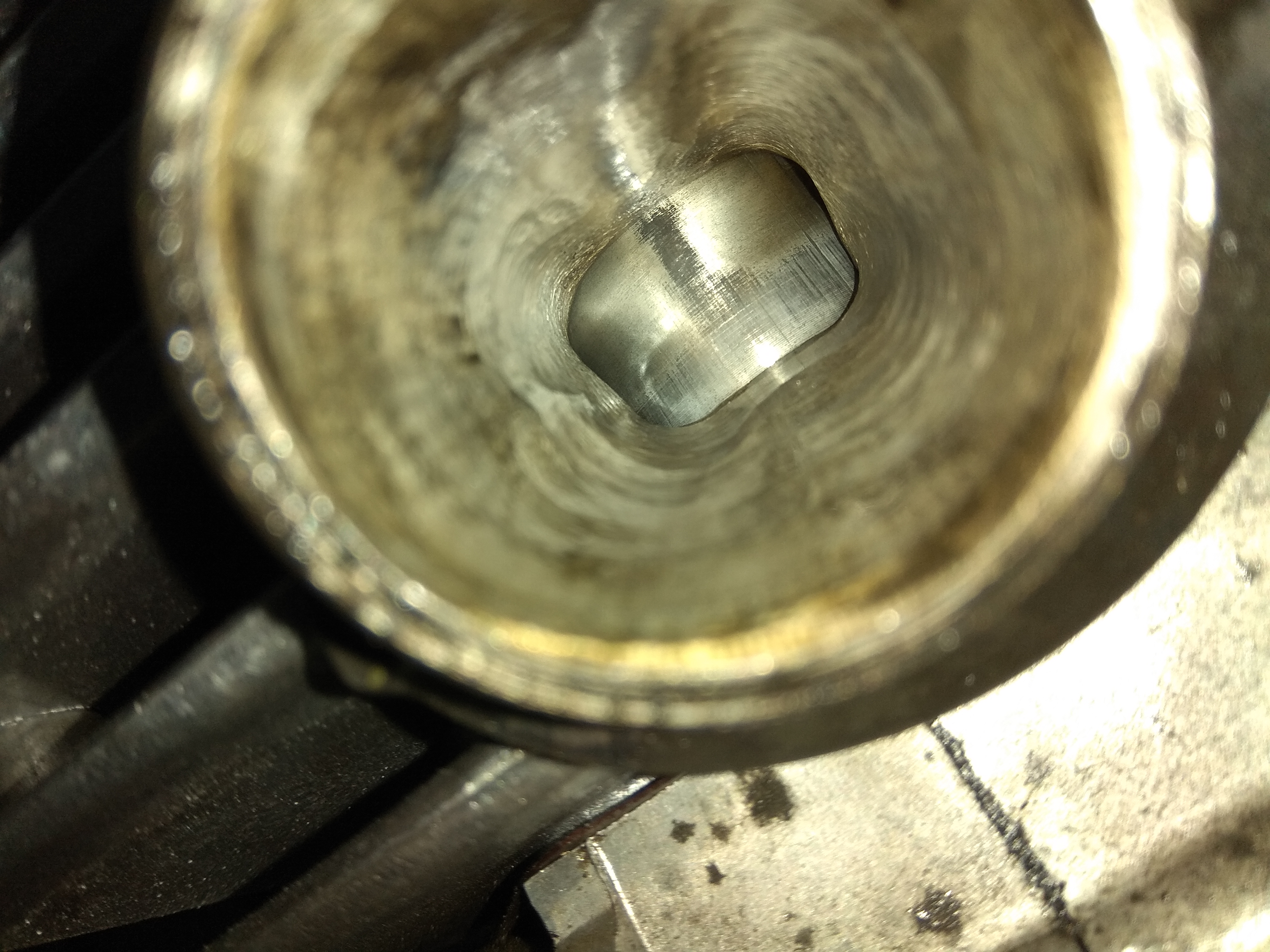

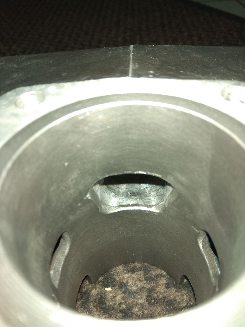

  • Warum bist du so geil auf die 100km/h? Ich denke, so viel musst du gar nicht machen.
    Dein Setup klingt ganz vernünftig. Es sollte schon reichen, wenn du den Auslass im VA noch ein wenig erweiterst und einen anderen Auspuff testest. Dabei die Bedüsung ggf. anpassen. Eventuell kannst du auch einen Zahn länger übersetzen, was aber meine Maßnahmen nicht unbedingt fördern.
  • Auch wenn die 2° wahrscheinlich nichts ausmachen, würde ich den Einlass auf 155° machen.
    Auslass im Vorauslassbereich auf 65-67% und bei den Strömern nochmal alles auf Strömung kontrollieren. Heißt Nebenströmer ohne Engstelle, das gebohrte 8mm Loch ruhig etwas erweitern. Bei den Hauptströmern alle Kanten entfernen und auf einen schönen Außenradius achten.

  • Da hast du due Lösung doch schon, steck den SP04 dran, spiel noch bisschen mit der Krümmerlänge, stimm den Vergaser drauf ab (fetter als der aoa) und du bekommst ne vernünftige Zweitaktkurve um Gegensatz zu dem AOA Murks mit kraftlosem über drehen...

    Den Vorauslass weiter zu verbreiten möchte ich eigentlich nicht, da ich vermute, dass die Haltbarkeit darunter sehr leiden würde.

    Ich würde die Quetschkante ehrlich gesagt auch ganz gerne auf 0,8 senken.
    Spricht etwas dagegen, den Zylinder nur mit Dichtmasse zu montieren?

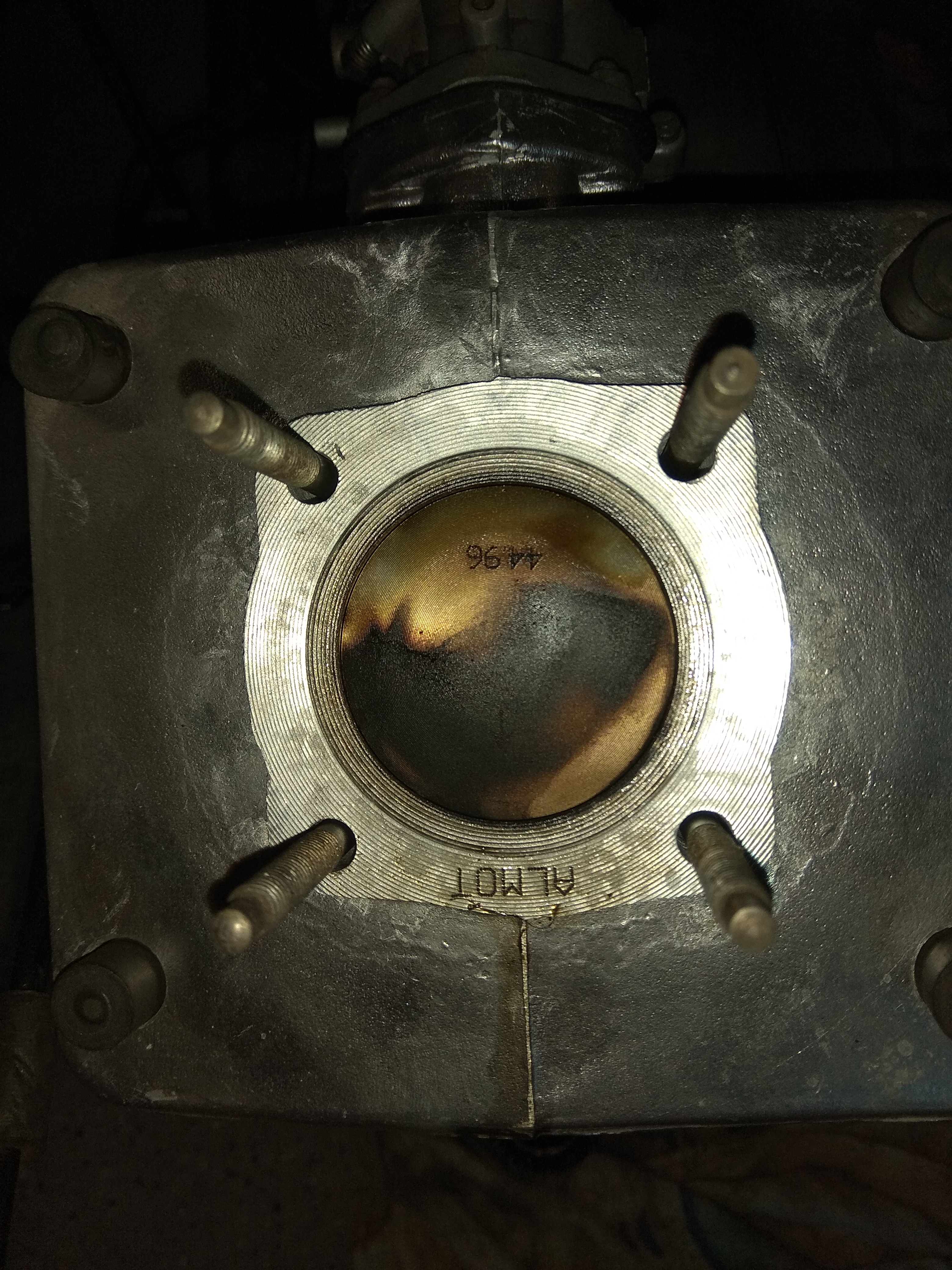

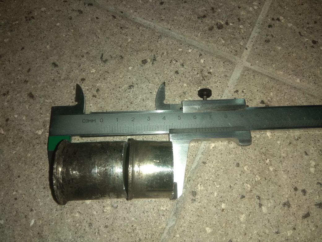

  • Wie auf den Bildern zu sehen ist, wurde an den Dichtflächen kein Material abgetragen.
    Jedoch hab ich die Erfahrung gemacht, dass die Dichtflächen, die wirklich übereinander liegen, bei den S70 Zylindern nicht so gut auf meinen ausgespindelten Block passen.
    Ist das normal, dass die Dichtflächen nicht so passgenau sind?
  • Die Übergänge von Zylinder/Block sind nicht so wichtig. Du kannst das fürs Gewissen schön machen, wenn da 0,2-0,3PS auftauchen wäre das viel... Verringern würde ich die SZ nicht, lieber den Zylinder oben abdrehen, dabei gleich einen Zentriebund schaffen. Quetschmaß maximal 0,8, lieber 0,6, Öffnungswinkel 0-1°, max 50% Quetschflächenanteil. Ne Brauchbare Brenraumgeoemtrie wäre auch schön,weiß nicht wie die Köpfe gestaltet sind.
    Das ist aber dann schon mehr als du suchst, mit dem SP04 und darauf angepasstem Vergaser solltest du dein Ziel schon erreicht haben. Wenn du dann noch mehr willst würde ich auch erstmal den VA breiter, aber schmerzfrei auch 5° mehr ASZ...

    Die Haltbarkeit ist bei 67% voll gegegben. Beispielsweise hatte der alte LT85 locker 67% und auch andere Tuner setzen auf solch breiten Auslässe bei Alltagszylindern (z.B. ZT85G). Problematisch wird es erst meiner Meinung ab 70%. Bis dahin ist man auf der sicheren Seite. Kommt natürlich auch immer auf die Auslassform an.

    Hat jemand noch Tipps/Erfahrungen für eventuelle umbauten, am SP04, abgesehen vom Krümmer kürzen.

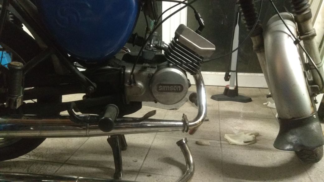

  • Bilanz des heutigen Tages.
    Hab den Zylinder noch 40km mit dem AOA3 eingefahren, lief auch alles ganz schick.
    Wenn der Motor warm ist, könnte aber sicher auch eine 105er HD verbaut sein, an Stelle der 110er.
    Hab vorhin eine Testfahrt mit dem SP04 gemacht.
    In einem bestimmten Bereich kommt der Motor mit dem Auspuff besser, jedoch macht er bei 85kmh, was etwa 8500U/min sind komplett dicht.
    Es fehlen ihm also gegenüber dem AOA3 etwa 700-800U/min.
    Ich kann mir kaum vorstellen, dass das Kürzen des Krümmers diese Drehzahl wieder einholen soll ohne, dass ich unten Rum massiv verliere. Außerdem wäre ich dann erst wieder bei der Geschwindigkeit die ich jetzt auch schon erreiche.

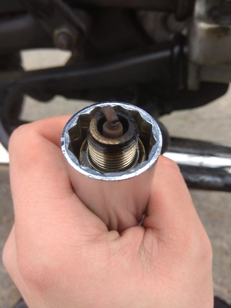

    Kerze war nach 3,4km Vollgas (mit einmal wenden) Rehbraun.
    Bin für jeden Vorschlag offen, der die Serienoptik nicht weiter einschränkt.
    Edit: Ich weiß nicht, wie der Auspuff am RZT Reso 60 bis 10500 drehen kann, oder ist der so viel schärfer ausgelegt, als mein Zylinder?
