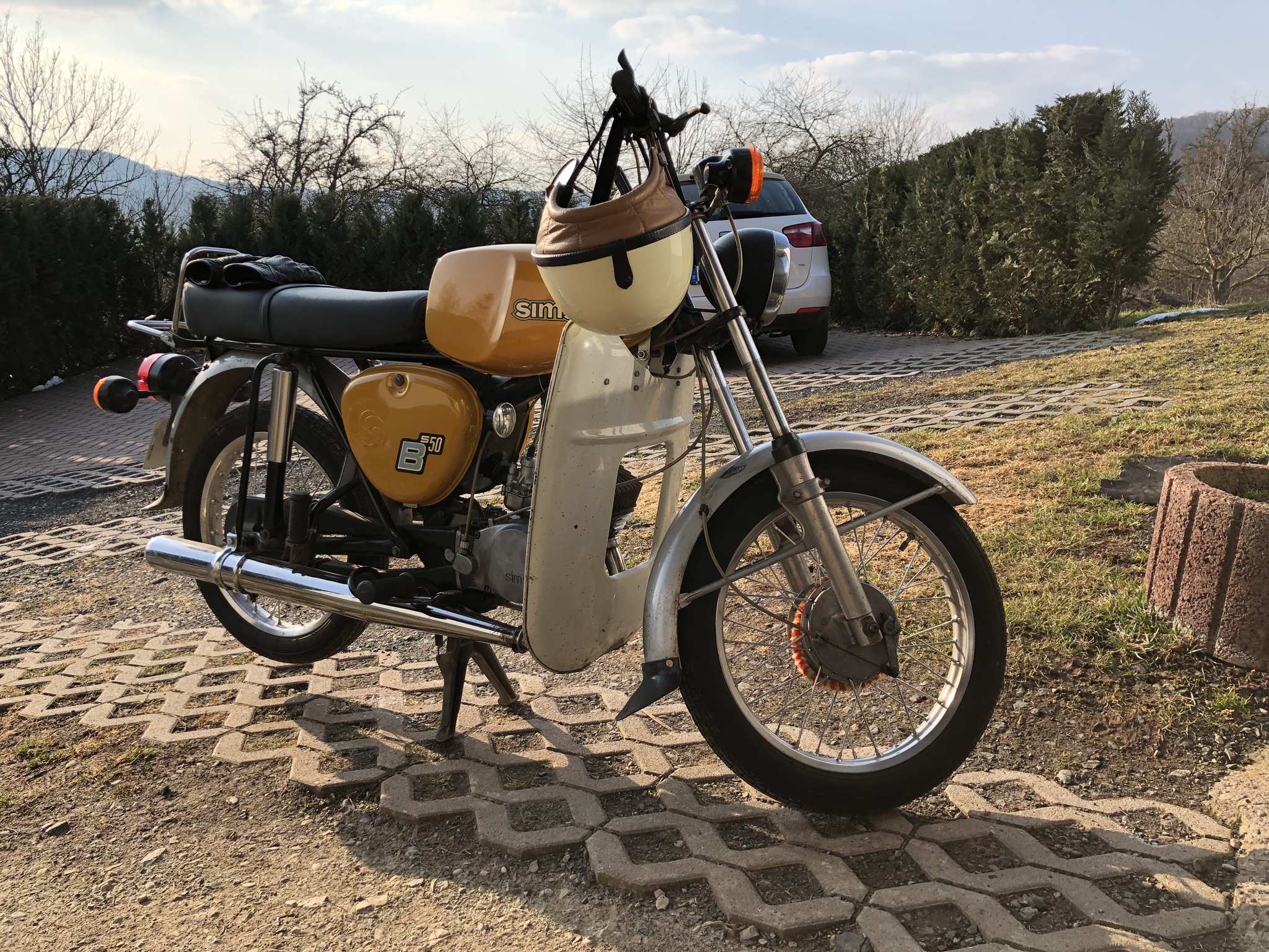

    ich habe das Problem das bei meinen selbstgebauten AOA3 die Halteschelle unter der Fußraste abschließt. Krümmer ist wie beim AOA2 gekürzt und der Auspuffmittelteil 5cm damit der 32er Krümmer drauf passt.
    Ist das normal das die Schelle so weit vorn ist? Bei den Tuningfirmen die den AOA3 anbieten kann man den ja ganz normal mit der ori halterung anbringen.
    oder hab ich bei mir etwas zu viel gekürzt?
