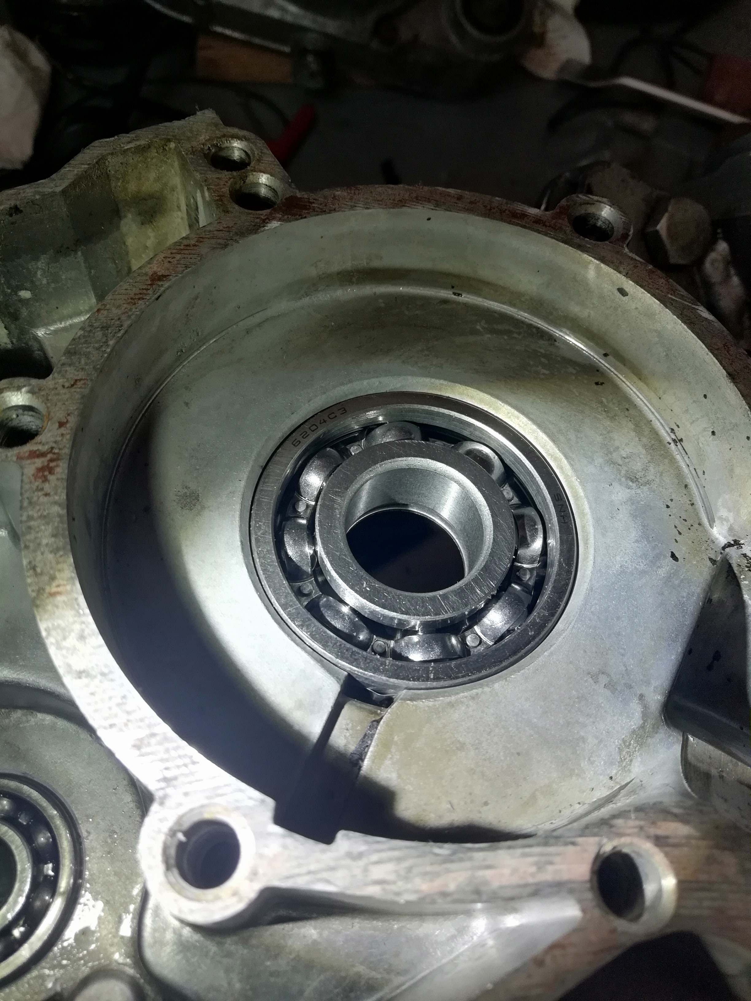

    Mir egal, Motor ist gespaltet, alles sah gut aus bis zu dem Zeitpunkt als die KW aus dem gespaltenen Motor viel... Mit Lager :/

  • Naja wenigsten hast du gleich das Problem gefunden bevor du 10 andere Sachen probiert hättest. Schön poliert der Lager außen Ring :strange:

  • Ist messbar eingelaufen um fast 5ym, entweder wegschmeißen das Gehäuse oder etwas beilegen.

    Heute auf der Nachtschicht das Gehäuse mit den dortigen Messmitteln gemessen, der Lagersitz ist auf knapp 47,012-40,015 leicht oval ausgeschlagen.
    Um auf ein Pressmaß zu kommen was vertretbar ist, lege ich einen Ring aus Fühlerblatt um das Lager bevor ich es in den mit einer Lötflamme erwärmten Block einbaue.
    Dazu nehme ich ein brandneues SNH Lager und versuche mein Glück erstmal nur an der kaputten Seite, falls das heute nach dem aufstehen klappt, gibt es gute oder schlechte Nachrichten.
    Wenn es klappt wie ich es mir vorstelle (ja, die Fühlerblatte sind Lagerbreite und ich habe 0,01-0,02-0,03 hier liegen, da es auf den Radius geht, wird dupliziert.
    Es sollte langen die Variante mit 0,02 um das Lager zu legen, damit habe ich 0,04mm wieder den Passitz verkleinert oder das Lager vergrößert, sucht es euch raus :)

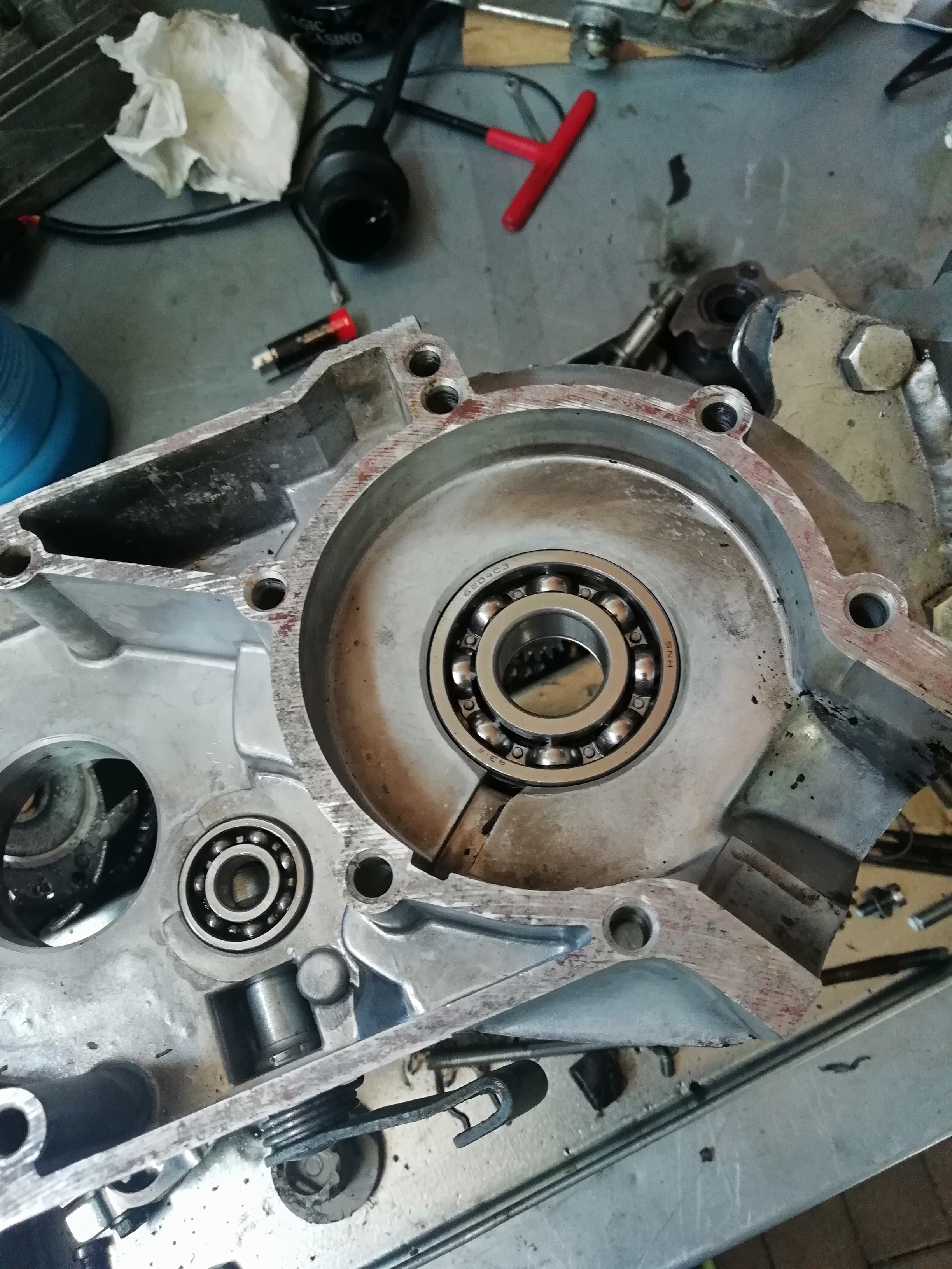

  • Soderle.
    Zwischenstand:
    Gehäuse gereinigt, Fühlerblatt auf Länge geschnitten, Gehäuse 10 Minuten mit der Lötlampe erwärmt.
    Fühlerblatt eingelegt, Lager hinterher.
    Defaktum, dass Lager hat sich gut per Hand einlegen lassen bis auf die letzten 3mm, kleiner Hammerstiel hat über Kreuz geholfen damit es bis auf Anschlag hinein ging ohne Gewalt.
    Das Lager sitzt jetzt bombig fest, lediglich wie auf dem Bild sieht man, dass das Blättchen etwas mit gesackt ist, mal schauen wie der Motor am Donnerstag dann aussieht wenn er überholt ist.

  • Gestern nach dem ausschlafen hab ich fix den Motor neu gemacht, trotz Wärmemethode und Spezialwerkzeug hatte die KW eine Stelle kurz vor OT in Laufrichtung an der sie hing, ansonsten lief sie super leicht wie immer.
