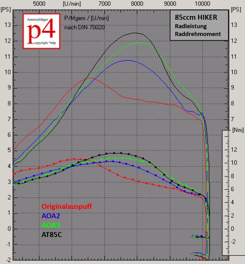

Die Frage ist allerdings auch, ob diese Werte jemals vom Endkunden erreicht werden!
ZT 85g Stage 1 Erfahrungen
Noch seriöser gehts ja nun nicht. Know How, Neuguss, P4...
In meinen Augen schon glaubhaft.Freu mich ebenfalls auf den Rohzylinder.
Kenne viele die schaffen es nicht mal den Vergaser richtig anzuziehen, da werden niemals 13NM bei rauskommen.
Wenn man das Vernünftig nach ZT abstimmt und sein Hirn dabei noch zusätzlich einsetzt wird man die +-13NM schon auf dem Prüfstand sehen. -
Sehe ich auch so.

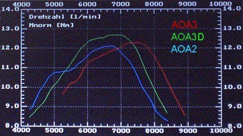

13Nm bei 7000 U/min (!) mit AOA3 sind bisher im 85er Bereich unerreicht gewesen.Der 2TF 85D kommt ja auch fast dran.
Für den AOA-Bereich (Band ohne Resoloch) wird dieser Zylinder wahrscheinlich die neue Spitze sein.
Ich denke ZT wird hiermit ein Riesenwurf gelingen.Dafür hat der neue ZT untenrum kleine Defizite. Bei 4000 u/min liegen etwas um die 6NM am Motor! an... Andere schaffen da um die 7NM am RAD. Auch die PS Leistung ist unterhalb der 5000 u/min eher ernüchternd, da geht bei richtigen "D" Zylindern mehr... Ich denke für die Fahrbarkeit ist das deutlich im Durchzug spürbar, dass der ZT da untenrum nicht ganz so gut geht. Ein teurer Preis wegen den paar PS/NM obenrum mehr, wenn man mich fragt, aber jeder wie er will.
Außerdem hat ZT wie immer ein kleines Platteu im Drehmoment bei etwa 5000 u/min. Weiß nicht warum man das nicht mal sauber weg bekommt, bearbeitete Almot 85er schaffen das auch.Grüße
