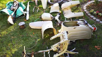

  • Ich hätte auch mal eine Frage zu dem Thema...ich habe eine Schwalbe die ich gerne als Patina aufbauen möchte.
    Meine Frage wäre wegen der Anwendung von Owatrol :
    1. Lack reinigen mit Lackreiniger
    2. Owatrol drauf...trocknen lassen
    3. Das ganze mit Wachs versiegeln
    Wäre so der Ablauf korrekt?
    Und meine 2. Frage wäre...der Hauptrahmen auf dem Bild ist am Stirnrohr sehr verrostet, aber nicht durchgerostet. Mit Owatrol behandeln oder den ganzen Rahmen Strahlen u Pulvern lassen?!
  • Ja ist soweit richtig, den Rahmen kannst du auch mit Owatrol machen. Versiegeln würde ich mir jedoch sparen. Owatrol versiegelt auch und gibt ein sehr schönes Bild
