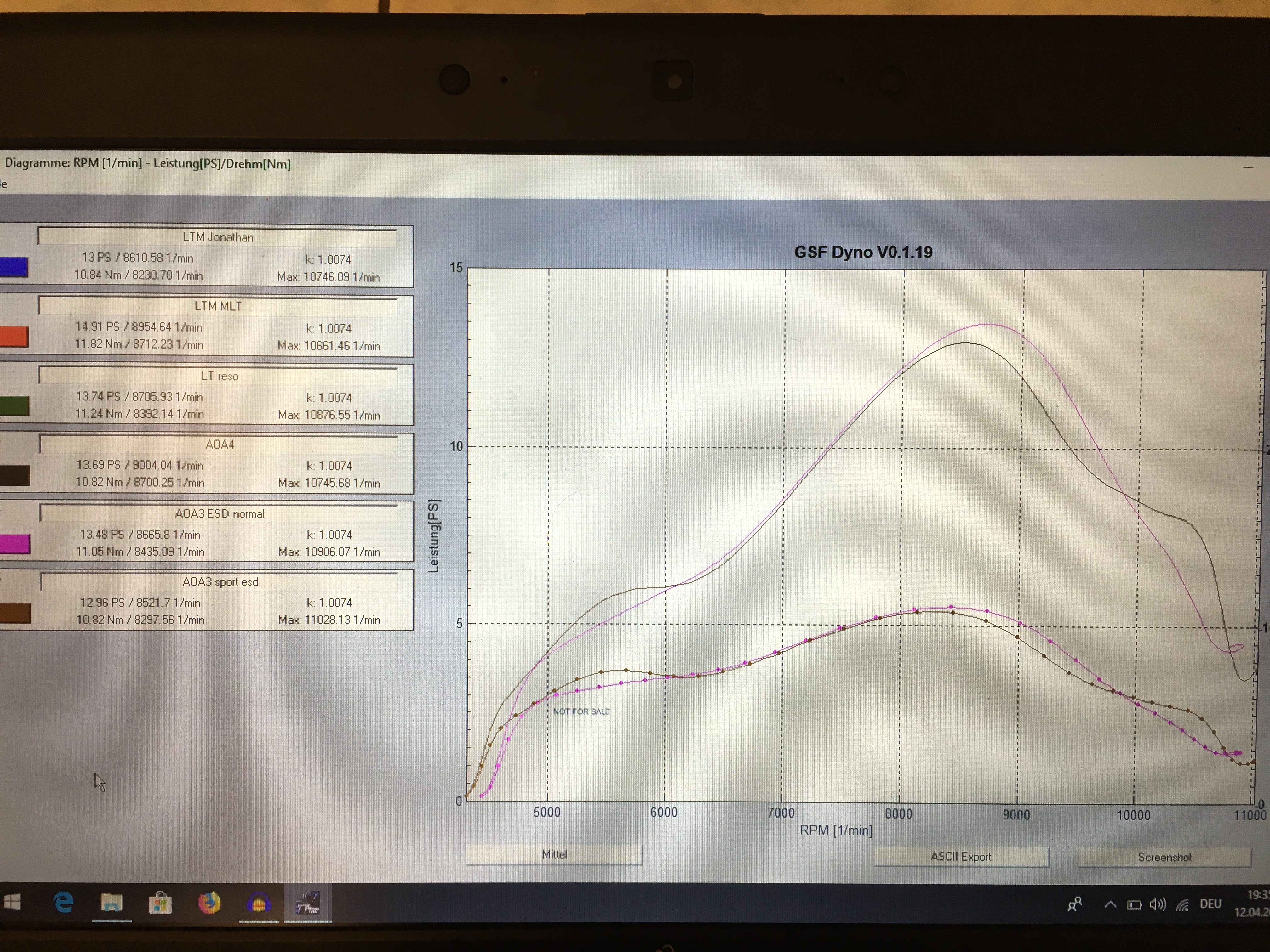

Anbei der Test zwischen Sportendstück und normalem Endstück, gemessen am Aoa3
Meinst du den 1 bzw 2 rohr Einsatz oder die Position im ESD?
Die Position im ESD
Einsatz war bei beiden 4 Rohr
Ok danke
Hab gestern mit dem serien Einsatz und dem 4 rohr Einsatz getestet jeweils im Sport ESD sprich knapp 14cm drin
Merkt man Oben rum deutlich das er mit dem 4 rohr Dämpfer besser geht.
Da werde ich heute nochmal im serien ESD sprich 8cm drin testen.
Ich hab den 28mm Auspuff mit echten gegenkonus btw
Interessant wäre beim aoa3 der Vergleich zwischen 2 und 4 rohr Einsatz. Es wird gesagt das der 2 rohr serien Einsatz mehr drehzahl bringen soll beim aoa3

Finds schon interessant das mit dem 2 rohr Einsatz knapp 75 und mit dem 4 rohr Einsatz knapp 80 kommen. Beides am gleichen Tag getestet und keine 15min dazwischen zwecks Wind etc.
Das wird man mit Sicherheit auch auf dem Diagramm sehen denke ich.
Habs am ZT51N getestet und da sind 0,5ps bzw ein besseres Band schon Welten find ich.

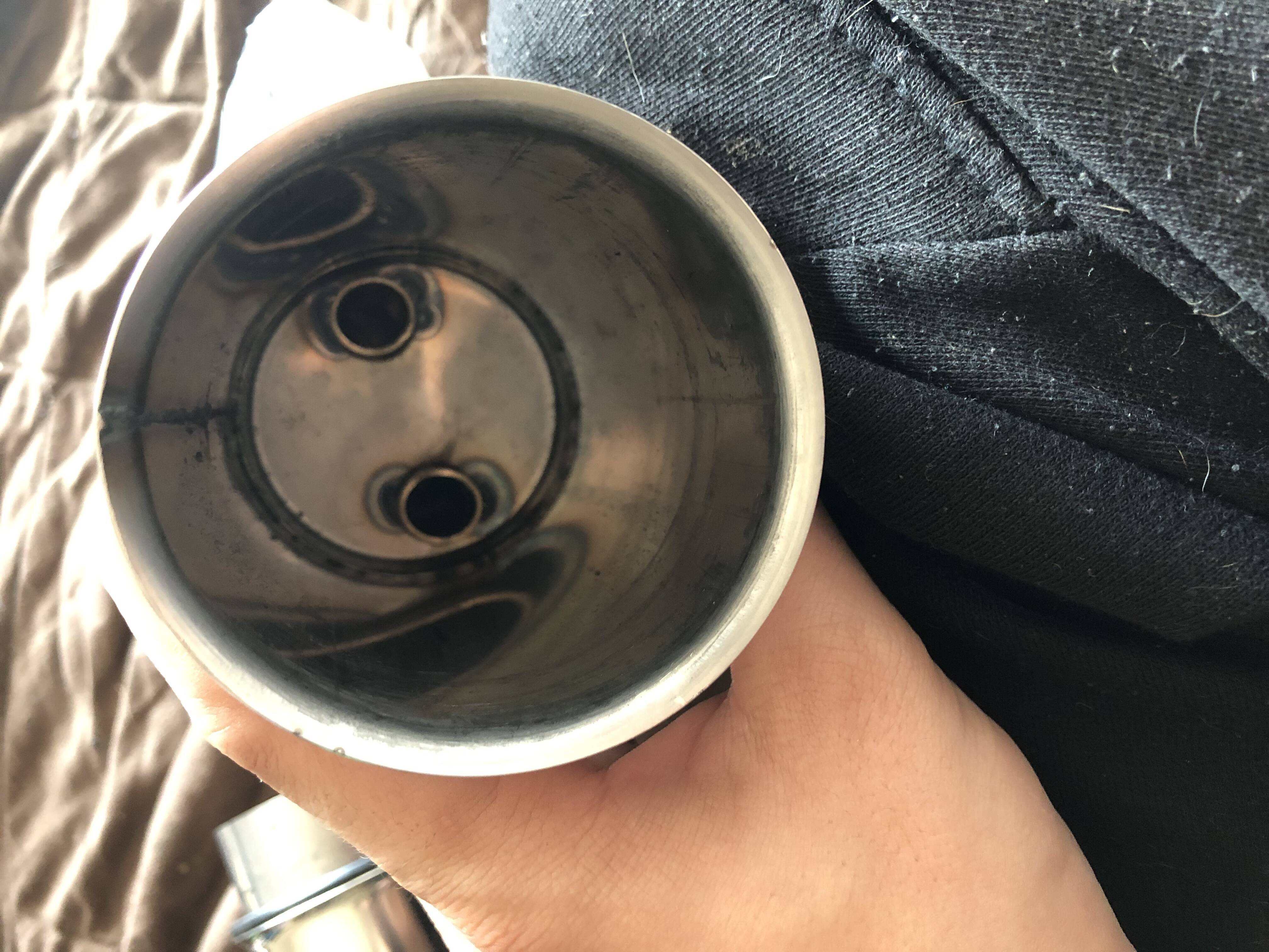

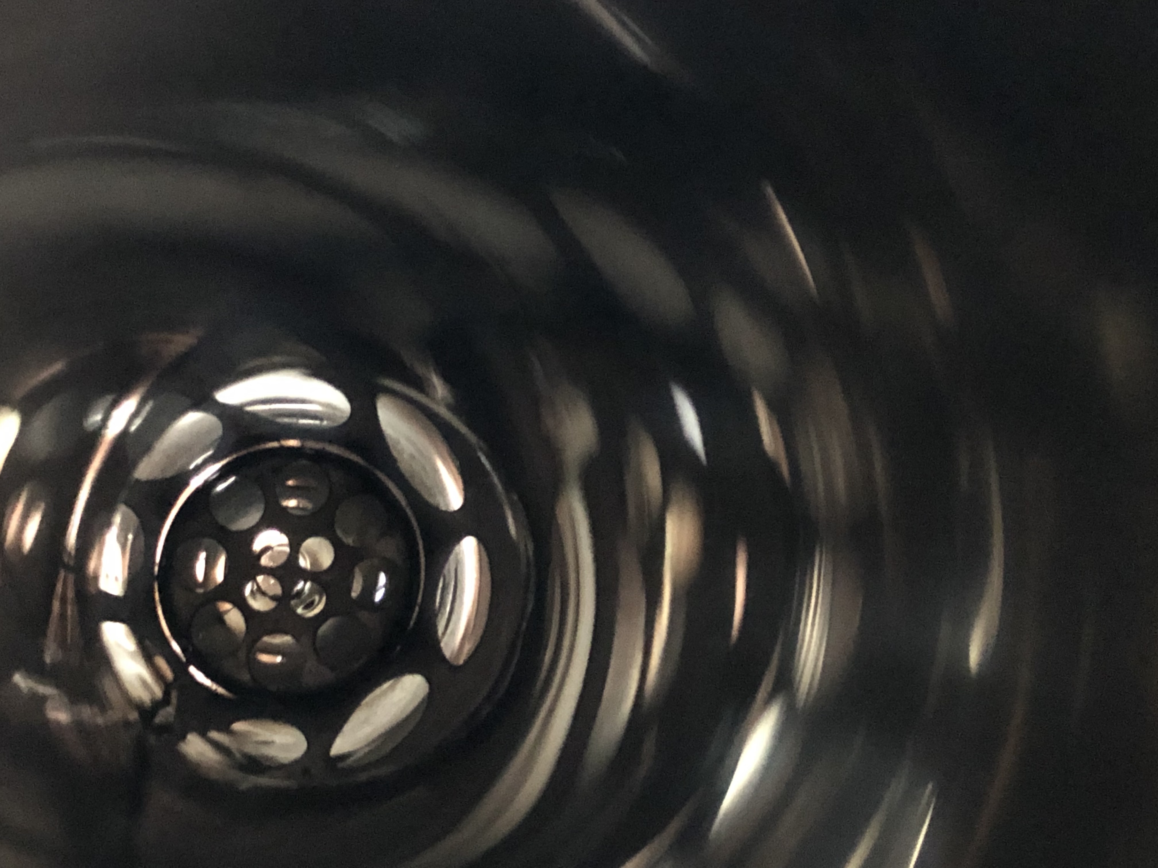

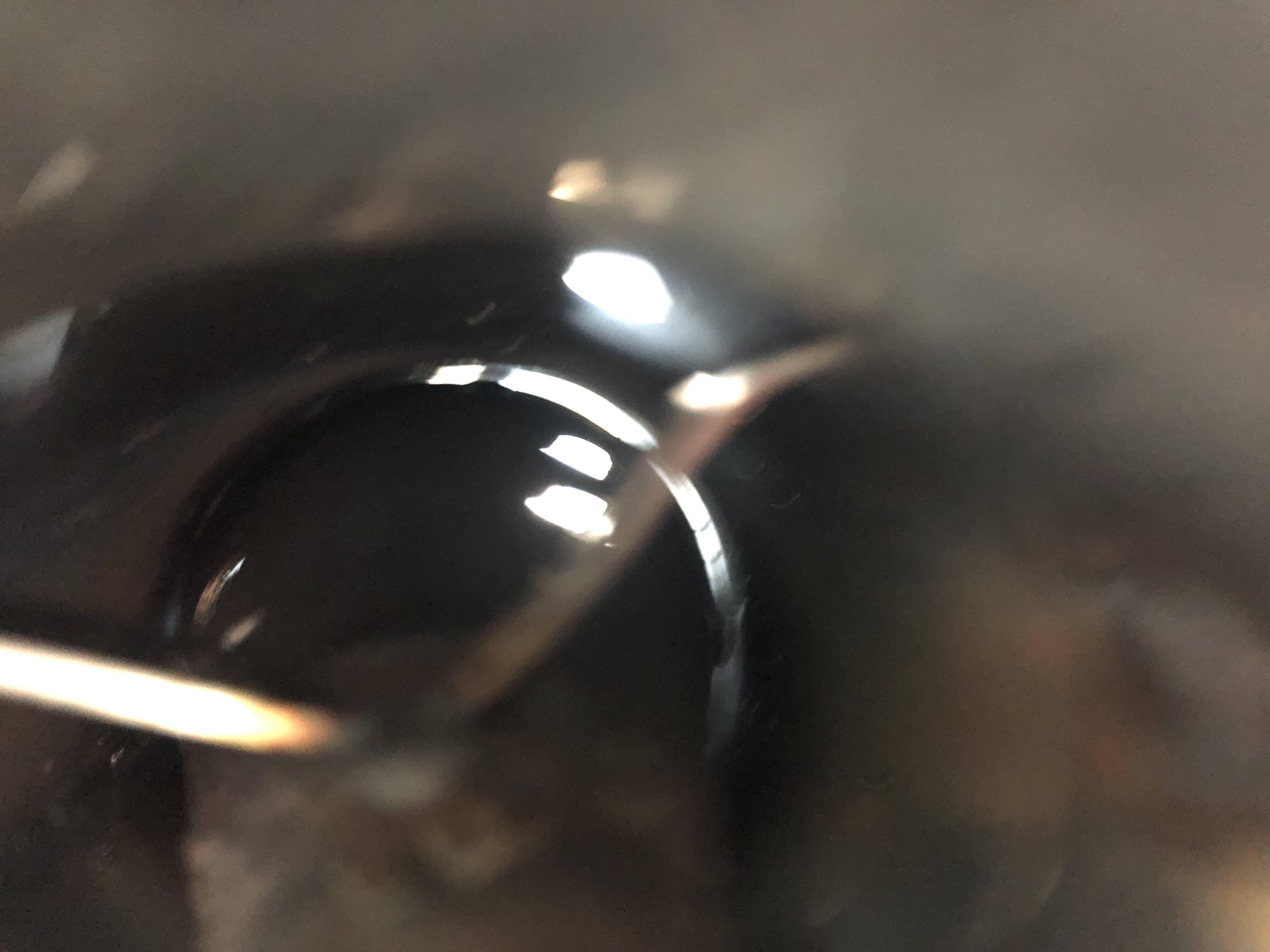

Ich kopiere jetzt einfach mal meine Antwort aus dem .de Forum zu den Edelstahlanlagen von Sachsenmoped.
Also das Endrohr ist leider nur ca 20mm lang und nicht gequetscht Durchmesser 18mm.
Es ist ein Doppelrohrschalldämpfer verbaut welcher sehr weit im Endstück sitzt ( 110mm von der Kannte).
Der Schalldämpfer sitzt sehr fest und dicht im Auspuff. Kein Lichtspalt zu erkennen.
Blechstärke des Auspuffes ist 0,7mm.
Das Endstück (67mm) sitzt sehr klapprig auf dem Mittelteil (65mm) zudem sind beide Teile nicht ganz rund.
Es es ist ein gelochter Gegenkonus und davor ein gelochtes Blech verbaut beides sitzt nicht dicht zur Wand und es ist ringsum ein Spalt von 1-2mm.
Der Ansatz vom Krümmer ist 10mm gerade und geht dann zum Konus über. Innendurchmesser 27-29mm.
Es ist noch einer aus der Vorserie.
