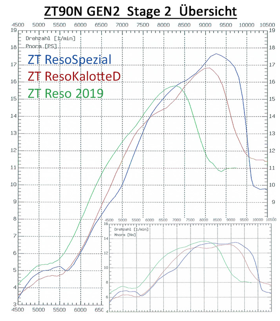

• Hi Ole, herzlichen Glückwunsch, dann hätte ich gesagt, alles richtig gemacht :)
    Was hast du denn Luftfilterseitig umgebaut? Also laut Diagramm entspricht der ZT Reso der grünen Kurve und da ist bei 9.500 Schluss.
    Bin an dem Kit den Reso Spezial Gerade gefahren, da hat er bis 10.000 gedreht, was ebenfalls fürs Diagramm spricht. Das aprupte Zumachen spricht ja auch für das Verhalten der Resonanzauspuffanlagen ohne gelochten Gegenkonus und kam mir gerade an dem Kit auch ziemlich direkt vor.
    Solltest du vorher AOA Auspuffanlagen gefahren sein, wirst du ein anderes Überdrehverhalten gewohnt sein.
    Es wurden hier im Forum die Nebenauslässe schon auf das Niveau des Hauptauslasses gebracht, wodurch sich das Überdrehverhalten etwas gebessert hat. Such mal nach den Beiträgen von M.R.K Mopedgarage, er hat da einige Erfahrungen gesammelt.

  • Hab am ZT90N Gen2 stage I auch verschiedene Anlagen versucht.
    S70 Primär, 14:36 und 5 Gang
    AOA3 war unspektakulär aber fuhr entspannt
    LTM hat druck unten raus und macht schlagartig zu (bei 95 in meinem Fall)
    langtuning Edelstahl reso in Serienoptik war der "beste" in meinen Augen. Ging im 5 Gang ab 60 und hat bis 95 gedrückt. überdreht dann bis 103
    Bei 9500 würde ich ihn auf 95 übersetzen und dann überdreht es je nach Wind und Wetter auf knapp über 100.

    Bin den Reso Spezial an de. Kit gefahren..So ab 6.500 kommt er langsam aus dem Quark. Zwischen 7.000 und 9.500 sollte die Post abgehen. 105 hatte er damals geschafft. Würd natürlich erstmal fetter bedüsen. Meine dass ich damals bei ner 115er gelandet bin, ist aber schon länger her und hängt ja noch von anderen Faktoren ab.

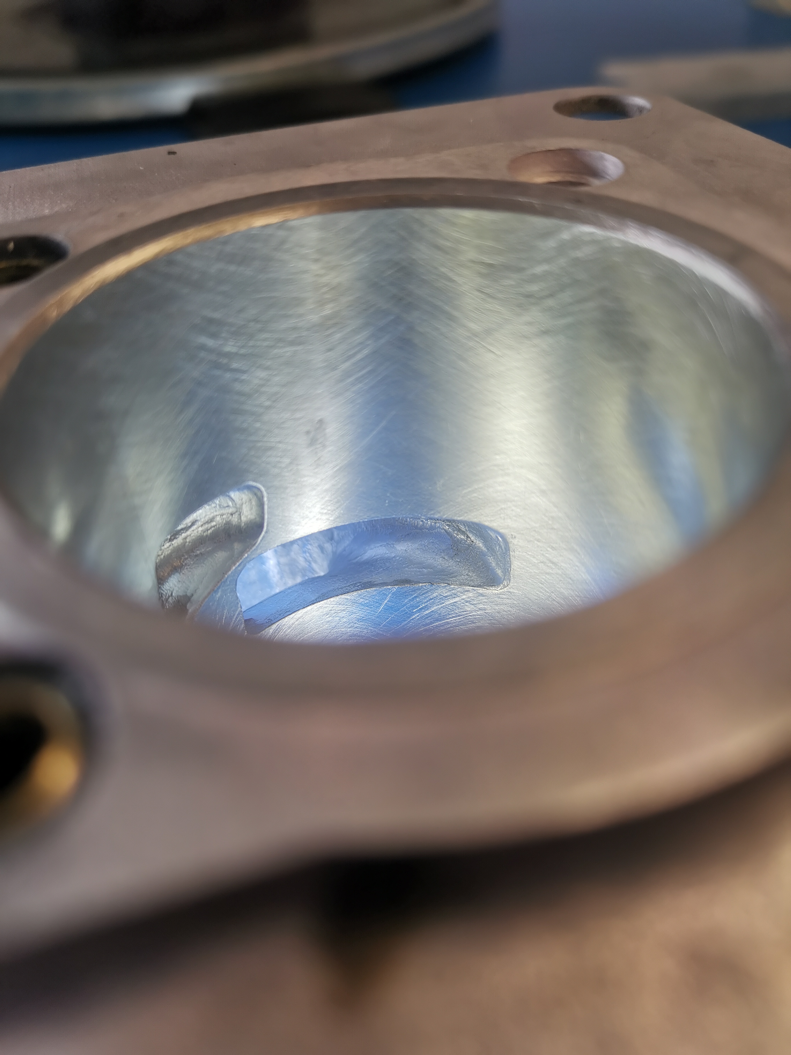

  • Ich hab hab mal den 90N von einem Kollege nachgearbeitet.
    Dabie wurden die Nebenauslässe auf Niveau des Hauptauslass gefräst, die Führung stark verbessert und dazu Hülsen in die Stehbolzenbohrungen gesetzt.
    Überströmer habe ich auf satte 28mm Sehnenmaß verbreitert, Einlasssteuerzeit wird mittels Kolbenkürzen erhöht.
    Soll mit LTM und VM24 gefahren werden, unter Umständen werden auch noch weitere Auspüffe getestet und vielleicht bekomm ich ihn dazu das Teil mal auf den Prüfstand zu stellen.
    Fräsen war eigentlich ganz ok, habe das Nicasil vorher auch nicht weggeschliffen oder ähnliches, sondern bin direkt mit dem Fräser rein. Wenn man eine halbwegs ruhige Hand hat, bekommt man auch so keine Probleme.
  • Die Nebenauslässe hätte ich nicht bis zum Hauptauslass hoch gezogen. Da geht dir Vorresoleistung verloren und der Einbruch vor dem Reso wird signifikanter. Min 5° Differenz, besser 10° wäre hier besser gewesen.
  • Auf Seite 37 gibts das Diagramm von MRK zu sehen.
    Dort wurden die Nebenauslässe auf Höhe des Hauptauslass gefräst und die Einlasssteuerzeit erhöht.
    Wird auch mit VM24 und LTM ähnlichen Auspuff gefahren, sieht mir nicht danach aus, dass da Vorresoleistung fehlt.
    Ich hatte nicht beides nacheinander auf dem Prüfstand, aber ich würde denken, dass die VA Fläche mehr Vorteile bringt, als was die 5 oder 10° niedrigere Steuerzeit bringen würde.

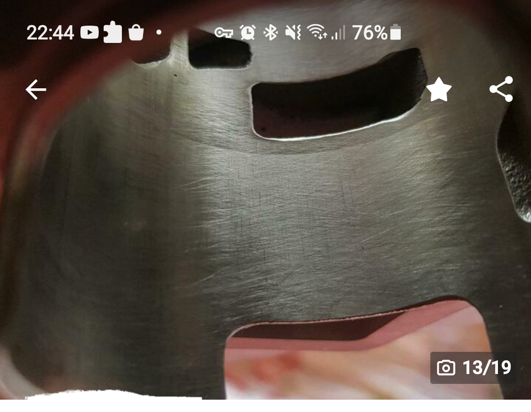

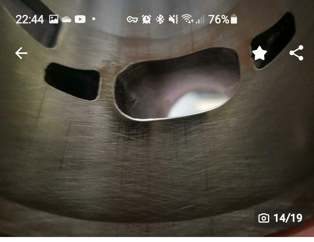

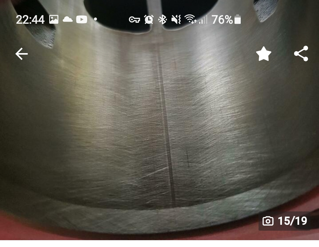

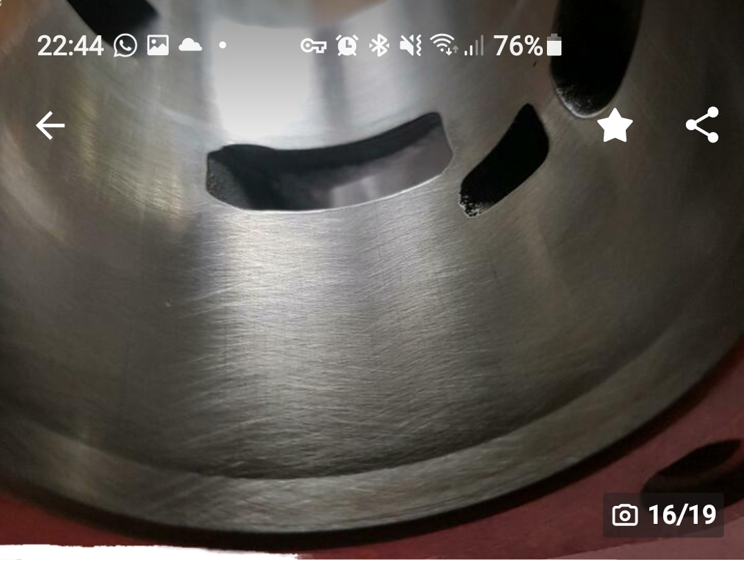

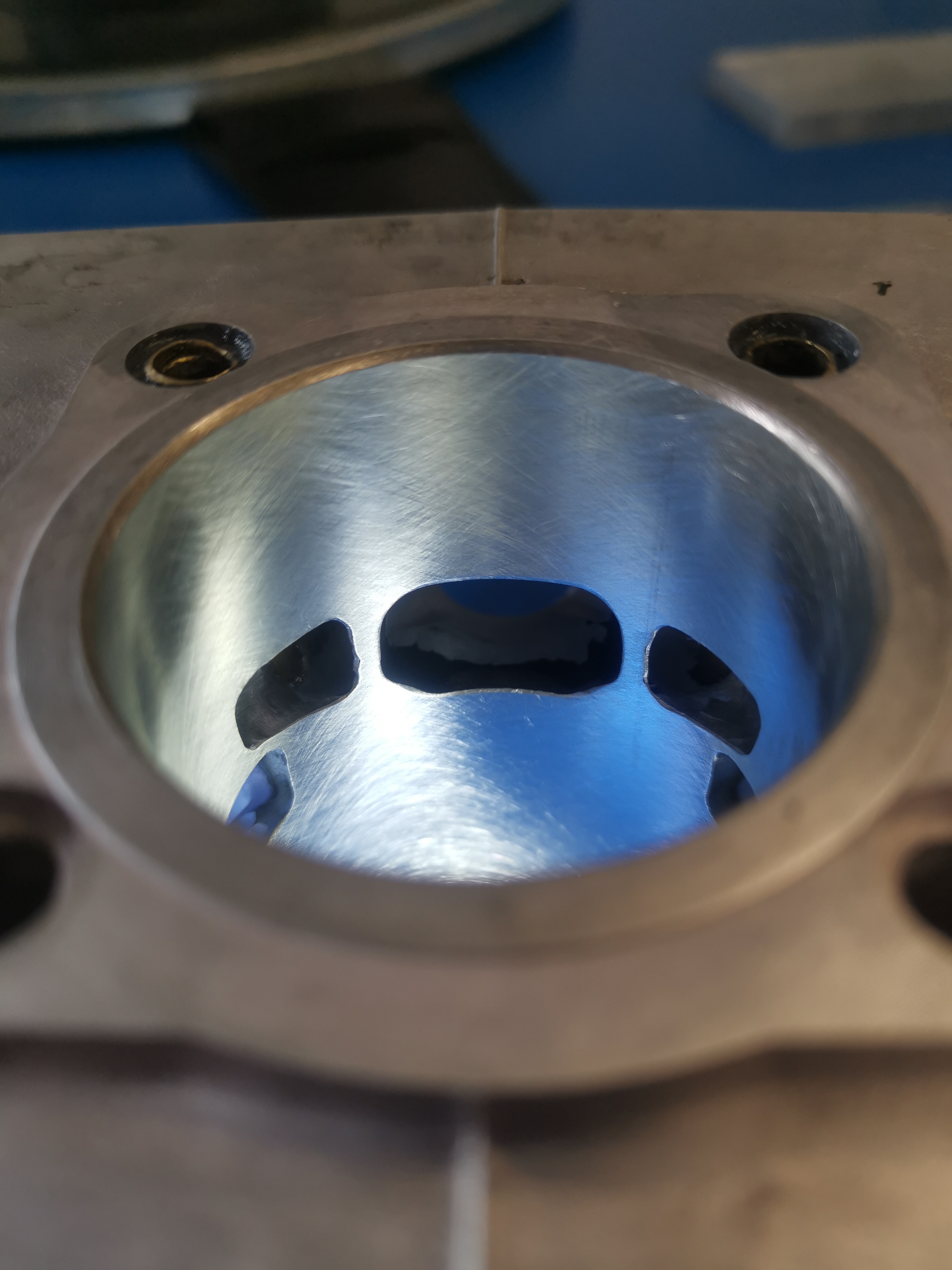

  • Wenn hier gerade mal wieder der Fred vor Aktivität übersprudelt muss ich mal ne Frage in die Runde werfen :D
    Hab auf Kleinanzeigen einen 90N gesichtet, der Zylinder hat aber an den Überströmern solch interessante "Rundungen"
    Hat das etwas schlechtes zu bedeuten?
    Der Zylinder soll laut Anzeige wenig gelaufen sein.
    Gruß und Danke in die Runde :)
  • Ich denke dort war Beschichtung abgeplatzt und mit den Rundungen wurde dies gerettet
    LT85 2013, LT105M 07, LT85M 07, JWSPORT GSO50 2020, JWSPORT 50er Kurzhub MX 2014, JWSPORT 60er EVO MX 2019, JWSPORT 85M 2020, BB3 mit 21,8ps, 110M RT
    Sport Frei
  • Ich sehe da keine Spuren von einem Fräser oder ähnlichem. Das wird seinen Ursprung im Guss haben, und dann wurde darüber beschichtet. Man sieht es leider nicht sehr gut, da es genau im Schatten liegt, aber ich sehe dort keinen Farbunterschied zur 'geraden' Kanalkante etwas weiter rechts.
    Meiner Meinung nach absolut unbedenklich, auf die Leistung nicht auswirkend und nicht durch den Käufer (bzw Verkäufer auf Ebay) verschuldet.
  • lime
    Das kannst du erkennen, dann liegt es bei mir am alter :D
    Ich sehe nur Schatten, is auch egal. Dadurch läuft der Zylinder auch bloß und es ist bedenkenlos.
    Das Diagramm beginnt erst bei 6400, davor ist der "Vorreso", interresant wäre 4500 - 6500..die Leistung dort entscheidet ob ich ständig schalten muss und das Teil permanent im Reso gehalten werden muss.

  • Der Zylinder schaut gut aus, da wurd nix gefräst. Im Vorresobereich lässt er sich bis in den 4. gut fahren. Beim 4. & 5. läufts stramm wenn man , > 7000 unterwegs ist. Mein Ding wars nicht, aber das hat ja nichts mit dem Kit sondern gerenell mit der Auslegung zu tun. Bezieht sich auf den Reso Spezial gerade.

  • Danke @Mr. Eyeballz , lime und 86er für eure Meinungen, da kann mir das ganze mal genauer anschauen, das Inserat ist in unmittelbarer Nähe :)
