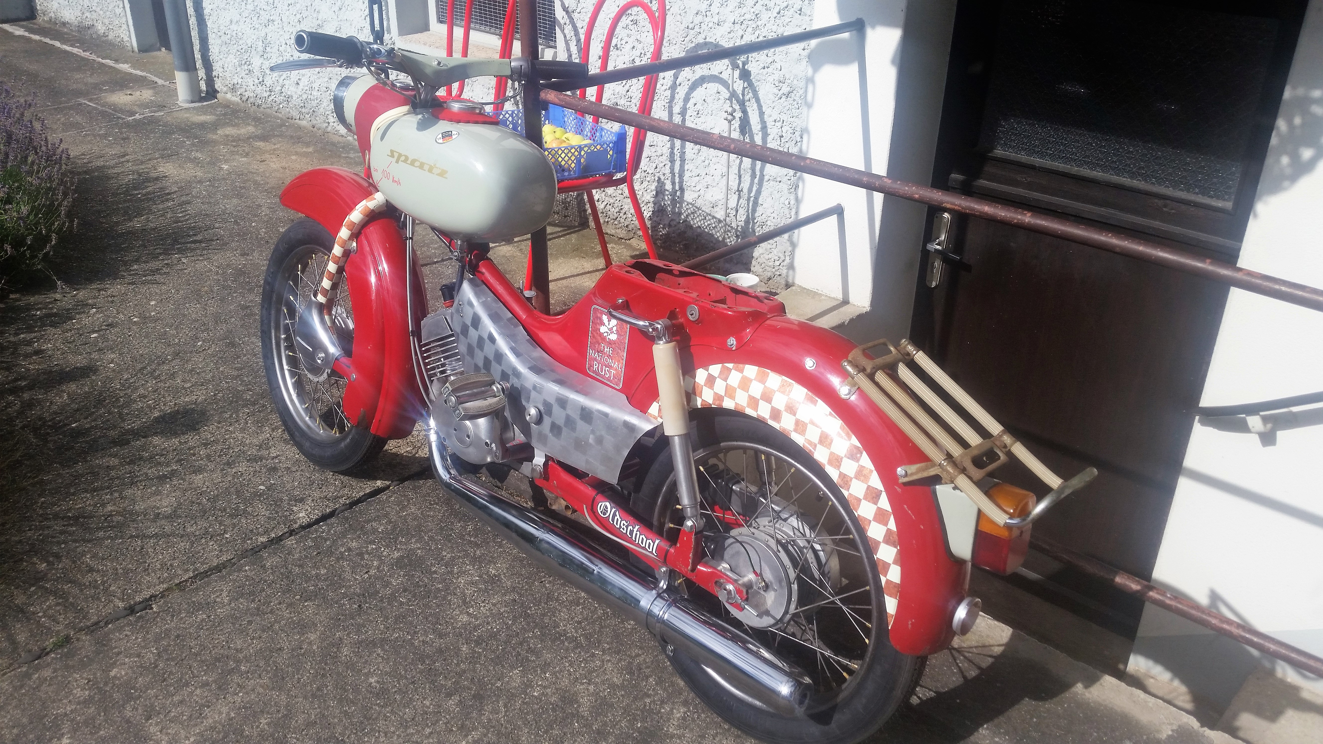

Also falls du noch nen Pedalrahmen mit diversen Anbauteilen suchst, ich hätte noch einen abzugeben! Im Anhang mal ein Bild wie mein Rennpedaler aussieht. Vieleicht bekommst ja da noch bissel mehr Lust drauf.Das Bild ist im Sommer entstanden. Da noch ohne Sitzbank und Spiegel. Auch einen schönen Seitengepäckträger habe ich noch auftreiben können. Dieser wird dann pünktlich zur neuen Saison montiert.
Die beschrieben Sache mit den Zylinderähnlichkeiten sehe ich auch so. Das lässt Platz für Spielerrein und trotzdem sieht es aufn ersten Blick immer irgenwie original aus. Deshalb habe ich mich dann auch für die eckigere Sperberform mit Sperberkopf entschieden. Der eigentlich original eckige Spatzkopf, welcher auf den Pedalmotoren montiert ist, war für die 92ccm einfach zu klein.
Auch den Tipper vom Vergaser wollte ich bestmöglichst beibehalten. Auch dazu im Anhang nochmal ein Bild!MfG Falk

Simson_Rocker , ehrlich gesagt ,bin ich von Deinen Bildern sehr beeindruckt...Das ist optisch gesehen ,äußerst gut gelungen. Fahrvideos würden mich sehr interessieren.Externer Inhalt youtu.beInhalte von externen Seiten werden ohne Ihre Zustimmung nicht automatisch geladen und angezeigt.Durch die Aktivierung der externen Inhalte erklären Sie sich damit einverstanden, dass personenbezogene Daten an Drittplattformen übermittelt werden. Mehr Informationen dazu haben wir in unserer Datenschutzerklärung zur Verfügung gestellt.Besser spät als nie
Qualität könnt zwar noch bissel besser sein aber fürs erste soll es reichen!Mfg Falk
...Alter Schwede...
Wieviel ccm wenn ich fragen darf?
62cc
