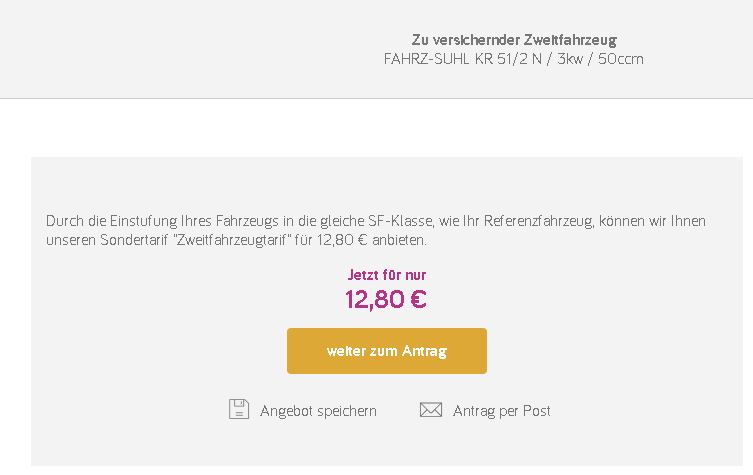

  • Klar, die Abnahme ist die größte Hürde. Thema Versicherung ist nach dem jetzigen Telefonat wohl auch kein Problem. Hab eben mit meiner Versicherung telefoniert und ein Angebot + EVB bekommen.
    Bei der Huk24 z.B: gehts schon los, dass die TSN 008 im Konfigurator nicht wählbar ist.
