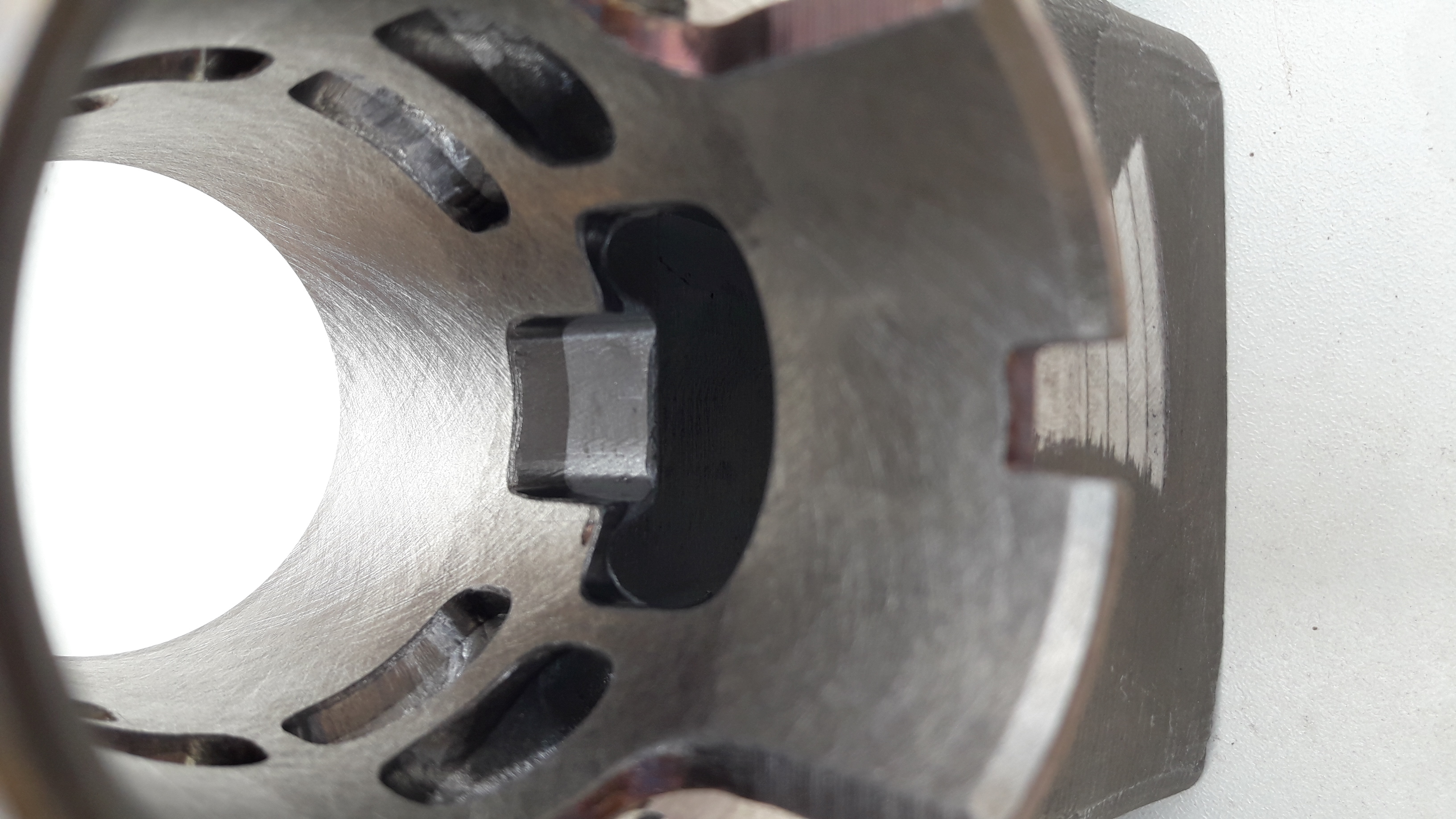

Operation begonnen...
Vorher: -
Würde dem Fenster unten noch nen etwas größeren radius verpassen. kippelneigung ist durch den schmalen hauptauslass sicher nicht unbedingt gegeben, aber schaden wird es der haltbarkeit sicher nicht. zumal die "steuerhöhe" beim membraner ja sowieso nicht so relevant ist.

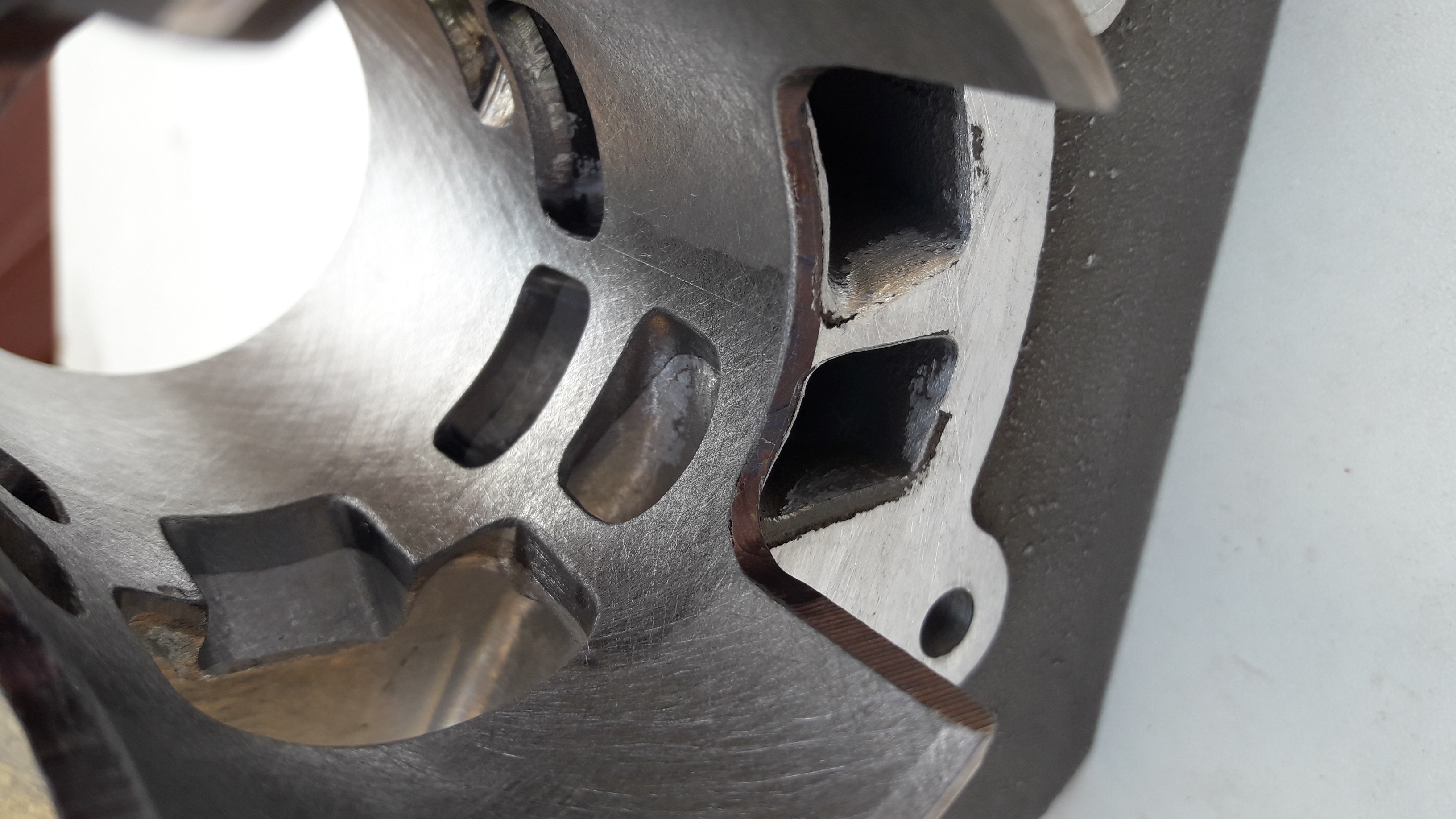

Grobarbeit erledigt!
Nachher:Die Ne's sollten jetzt deutlich besser bedient werden können.
Die Oberkante des Einlass' habe noch minimal nach oben erweitert und den Eckradius verkleinert.
In der Breite habe ich ebenfalls minimal im oberen Bereich verbreitert. Genauso beim 5.Kanal.
Die UK des Einlass' kann ich maximal noch etwas verrunden. Da bin ich 1mm vorm Durchbruch.
Mehr möchte am Haupteinlass nicht ans Maximum gehen. Das ginge dann doch etwas an der Idee vorbei...
Ist ja kein TuBa-Zylinder!Morgen noch die ÜSZ anpassen und dann kann ich am Sonntag sicher messen, was und ob der Spaß etwas gebracht hat.

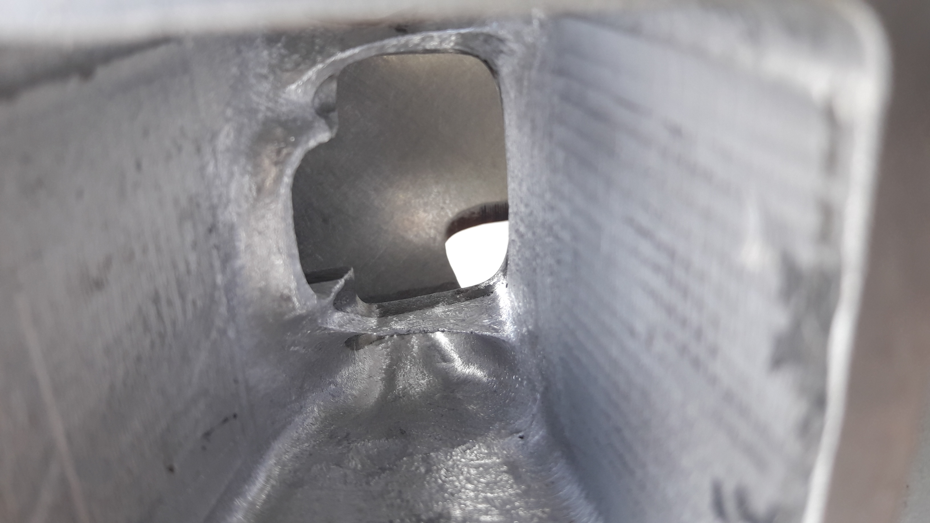

So macht der Einlass schon etwas her! Der Unterschied vorher/nachher ist recht deutlich.

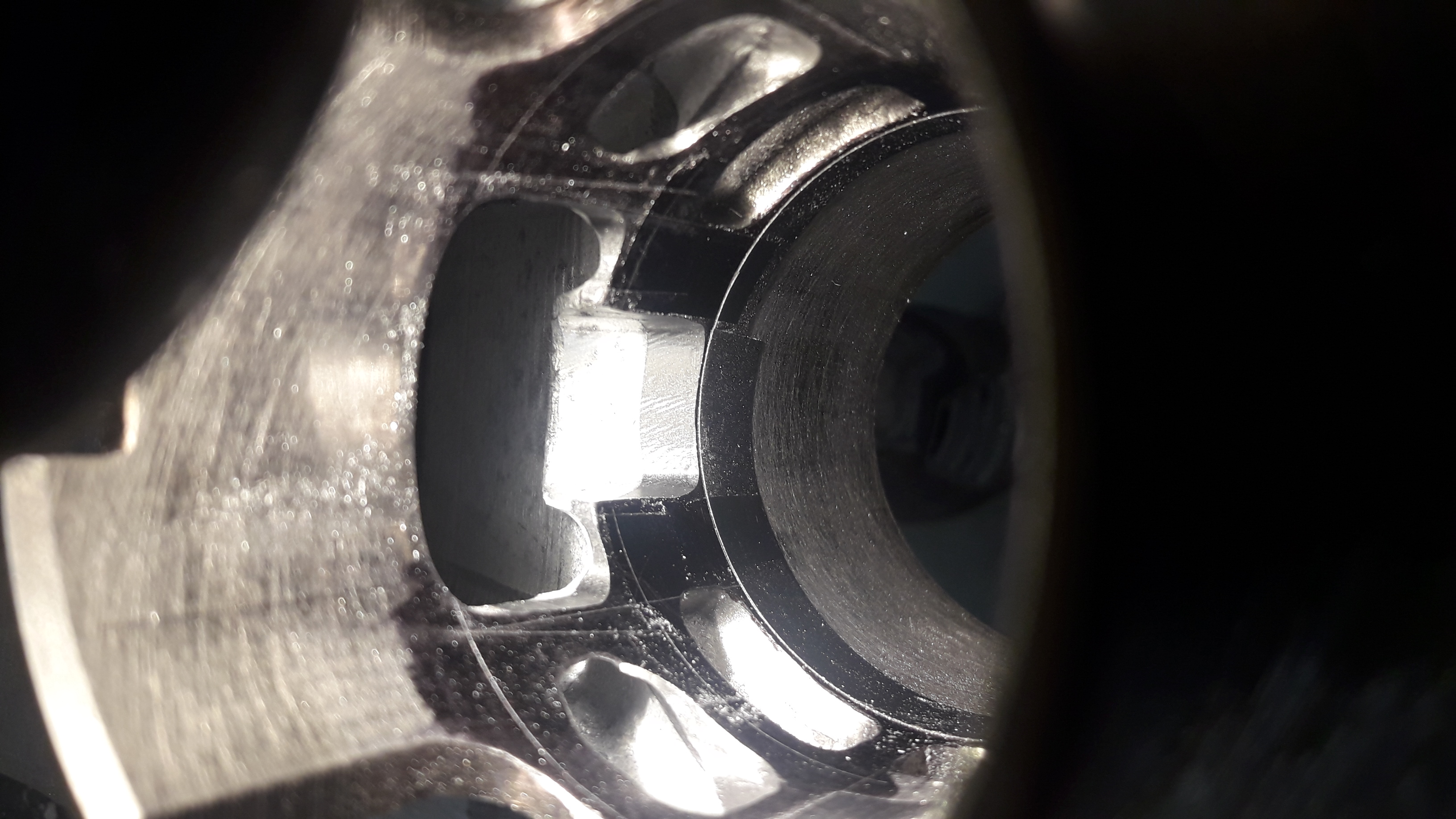

Einbaufertig:
...saubere Arbeit .
