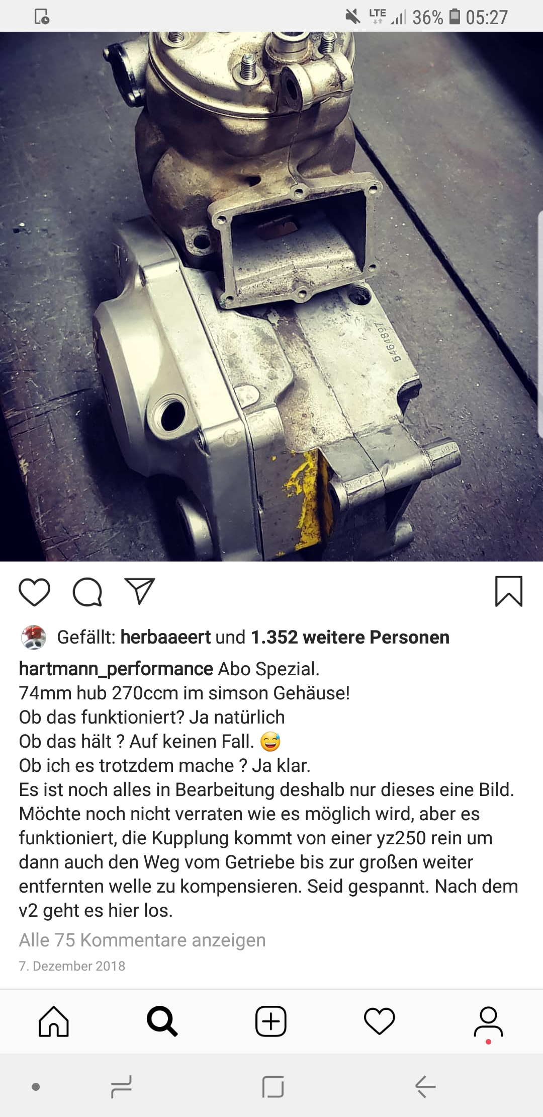

    Hartmann Performance auf Instagram wollte glaub in Richtung 70mm gehen, kann ich mir aber nicht vorstellen.
  • Da muss doch auch schon das Kurbelgehäuse ausgefräst werden, oder?
    Von dem kommt immer ziemlich viel Gelaber und Gemache was nicht durchdacht ist...

    Ihr meint das hier mit Hartmann?
    Bin gespannt :ph34r: Selbst mit umsetzen der Kgh Schrauben, wirds glaube nicht gehen. Dann is nämlich kein Platz fürs Getriebe mehr. Ich lass mich aber gern eines besseren belehren. :thumbup: Jetzt dacht ich, mit knapp 220ccm ist schon Schluss. Haja :rolleyes:
