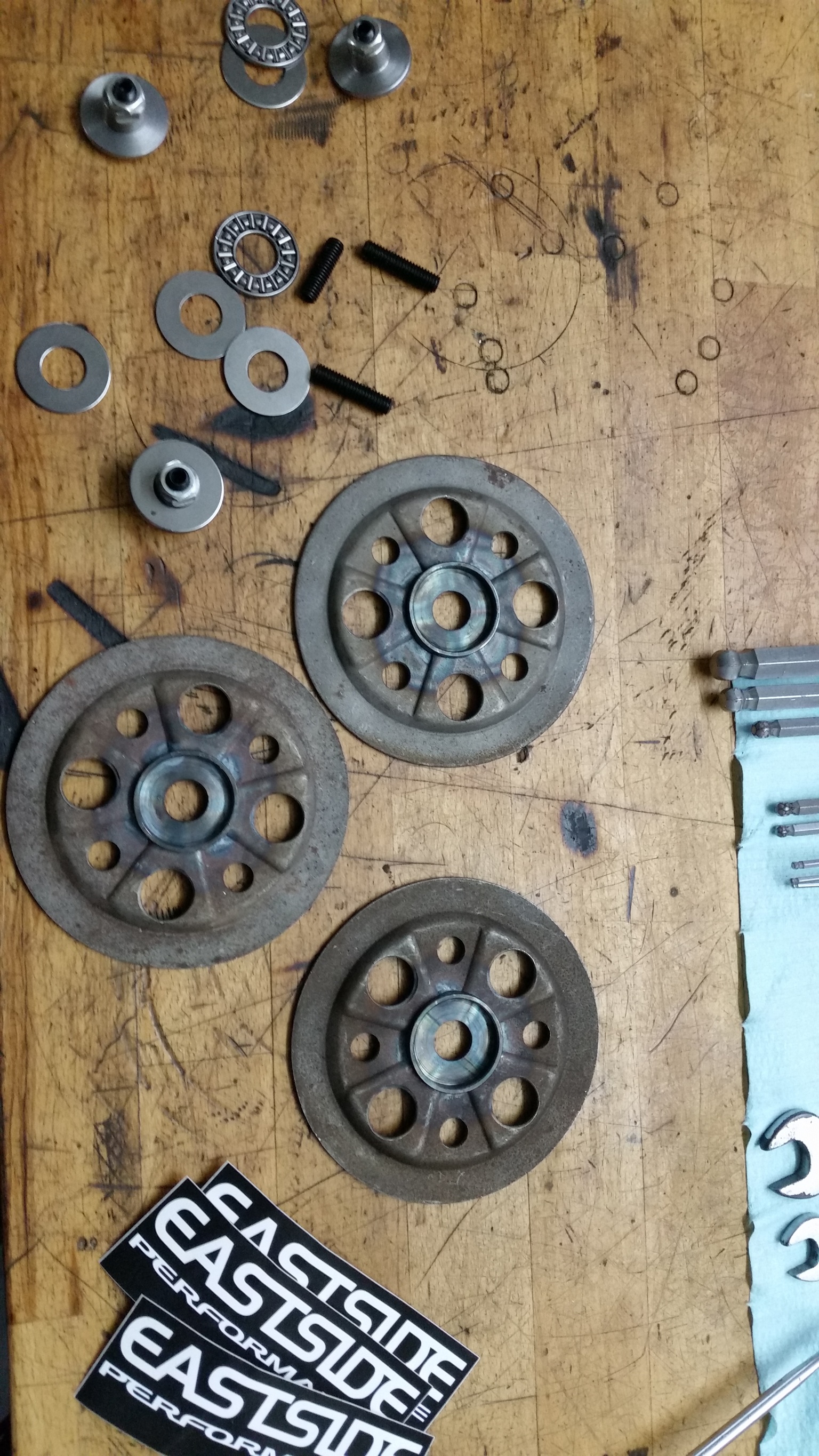

Hier der S50 Umbau von mir. wenn man gleich paar Satz baut, dann lohnt sich das schon, wenn man es selber baut umso mehr.
Macht schon etwas Arbeit, der Mitnehmer muss schon recht stark umgebaut werden. Hatten den originalen zum 12h Rennen 2014 auf dem Erzgebirgsring, hielt ca. 7 Stunden, wenn ich mich recht entsinne.
Der Praxistest wird es nun im ZT110 Gen 2 zeigen.MfG Lucas
Das war damals meine Lösung!
Wurde dann später in Corporation mit Eastside auf nadellagerung umgebaut!Ich hatte dann zum Schluss den s51 Mitnehmer abgedreht und in die s50 Platte eingeschweißt.
Alles viel Aufwand gewesen aber funktioniert sehr gut!
Wie Hubraumsuchti schon schrieb: im 100er DS vom K2tf Seitenwagen sehr gut gehalten und auch in meinem 2 Zylinder mit knapp 20Nm hält sie auch ohne Probleme. Vorallem wenn man bedenkt mit Ori s50 Federn! Ich habe da noch nichts vorgespannt oder andere Federn verwendet! -

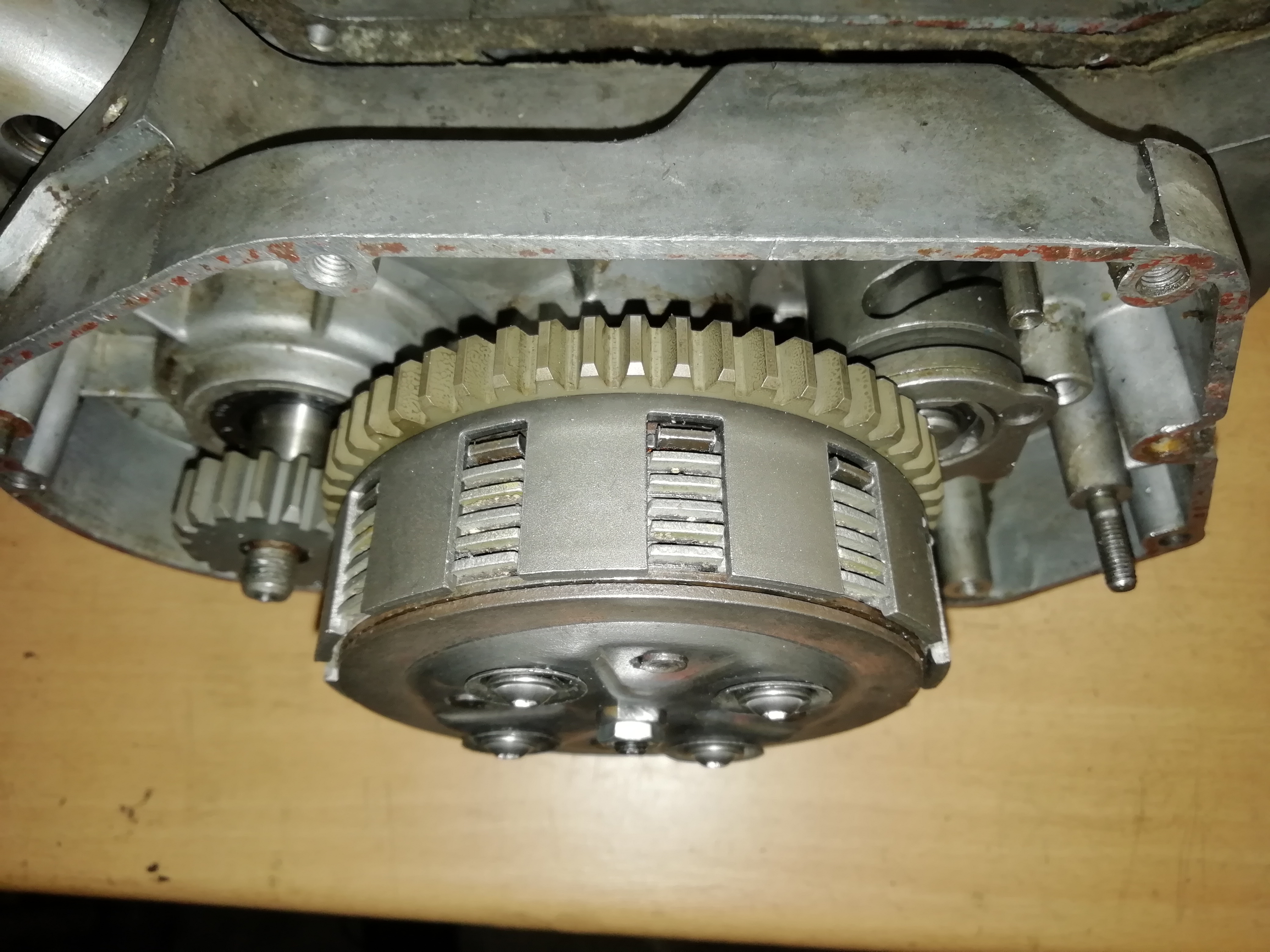

Ich muss jetzt doch mal blöd fragen
Warum habt ihr den Mitnehmer umgebaut?
Habe den jetzt spaßeshalber mal zusammen gesteckt, und der scheint mir doch recht gut zu passen [emoji848]
Oder habe ich da was übersehen? [Blockierte Grafik: https://uploads.tapatalk-cdn.com/20190403/a9029689b94b46e0c71ce20ab89553b9.jpg][Blockierte Grafik: https://uploads.tapatalk-cdn.com/20190403/91eb62f08c2ad47fd591e10cd4565e96.jpg]Gesendet von meinem WAS-LX1A mit Tapatalk
Der Einstich in der Kupplungswelle stört
Punkt 1: man kann kein axiales Spiel des Primärantrieb relativeren
Punkt 2: die Verzahnung vom s50 ist deutlich kürzer und weicher als die des s51
Also läuft das hinaus auf inneren Mitnehmer vom M541 umbauen zwecks Innenverzahnung?
Oder gibt es da bessere Möglichkeiten? [emoji848]Gesendet von meinem WAS-LX1A mit Tapatalk
Durch den Einstich in der Antriebswelle hat der M53 Mitnehmer kaum überdeckung auf der Steckverzahnung. Ich hab in den Einstich 2 Halbmonde gesteckt, welche als Anlage für den Mitnehmer dienen um diesen ganz in der Verzahnung zu führen. Der Mitnehmer müsst an der Innenverzahnung dicker werden, um vom Anschlag bis zur Anschraubfläche (Ende Mitnehmerverzahnung) auf der Antriebswelle zu reichen. Problemstellung ist das Räumen der Verzahnung mangels nicht vorhandenem Werkzeug.

Hülse auf die Kupplungswelle, Messingbuchsen vergrößern. 3 Probleme auf einmal gelöst.
Auch ne Variante... Könnt man mit dem neuen Ronge Primär mit Nadellagern ja direkt umsetzen. Sitzt bei mir leider in der Simme mit Tellerfeder
Würde da keinen großartigen Aufwand betreiben mit stoßen usw.
drehbank und WIG reichen vollkommen aus! -
Das hätte ich sogar zu Hause [emoji848]
Ist der Mitnehmer vom S51 nicht gehärtet?Gesendet von meinem WAS-LX1A mit Tapatalk
Ja, kriegt man aber bearbeitet.
Ja ist nur Oberflächengehärtet, oder bissel tiefer teilweise...
