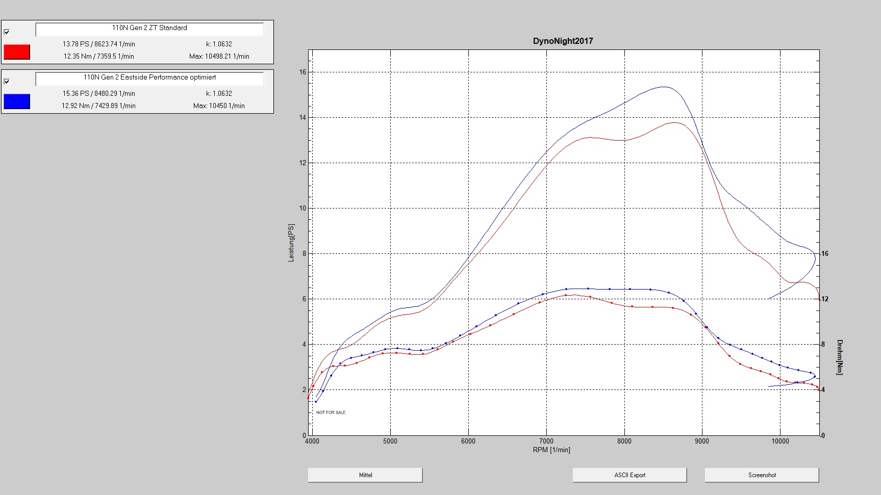

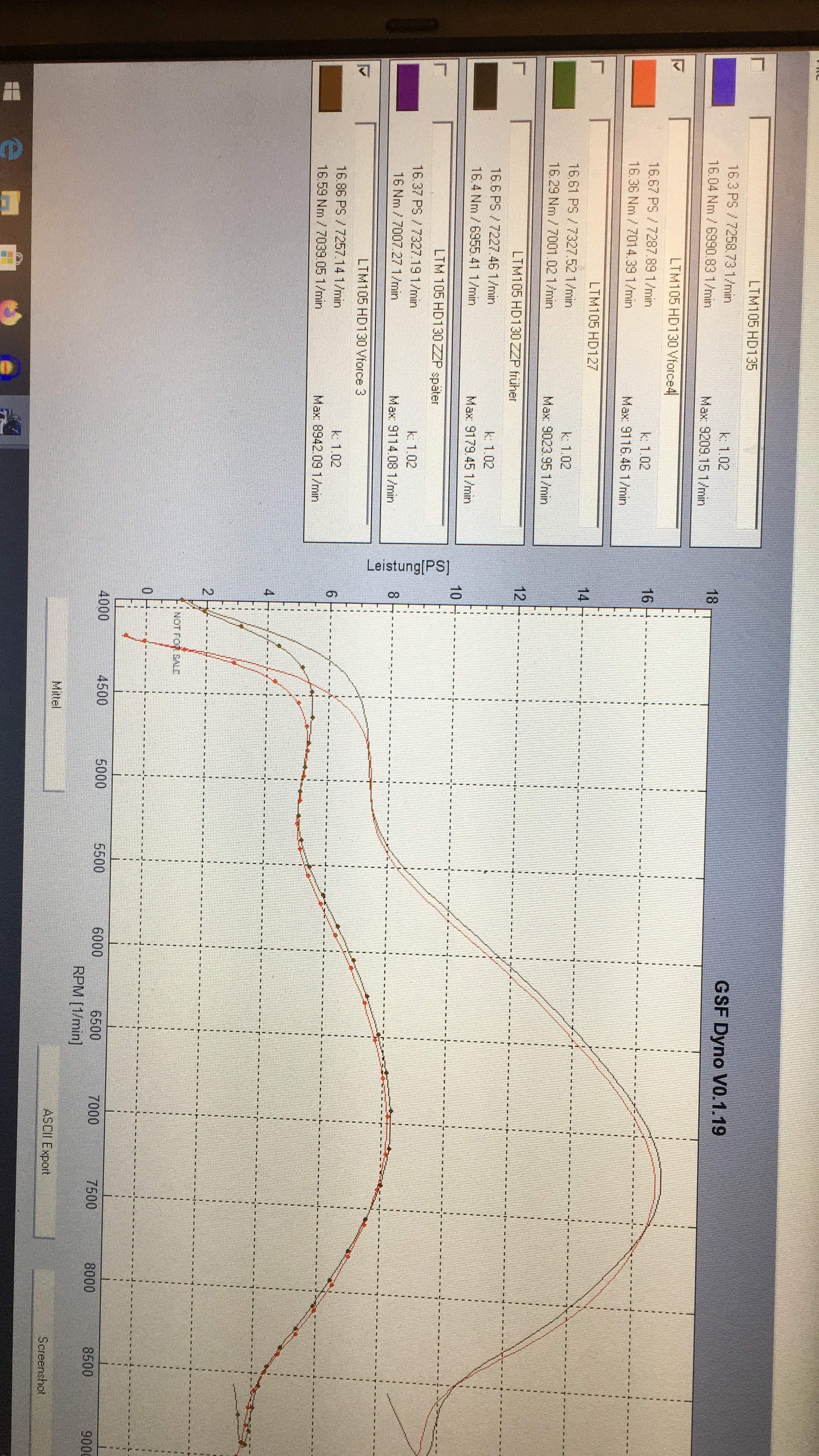

    hab grad das neue 110er Kit von ZT auf youtube entdeckt. ->
    Ich find´s cool das dieses Kit mehr in Richtung Alltagstauglichkeit und Haltbarkeit ausgelegt wurde. Vor allem das brutale Drehmoment von 11 NM von 5000-9000 1/min mit AOA-1 Auspuff find ich Klasse. :D
    Hier noch ein Diagramm und dann freue ich mich auf die Diskussion.

  • Du sprichst sicher von dem Einbruch zwischen 5500-6000. Ich verstehe auch nicht wieso man selbst mit der Neugestaltung den Verlauf nicht sauber hinbekommt. Das es funktioniert haben schon einige bewiesen, auch mit der Bearbeitung der alten Generation. Super finde ich die zusätzliche Abstützung für den Kolben am Einlass und die neu Gestaltung des Auslasses.

  • Du sprichst sicher von dem Einbruch zwischen 5500-6000. Ich verstehe auch nicht wieso man selbst mit der Neugestaltung den Verlauf nicht sauber hinbekommt. Das es funktioniert haben schon einige bewiesen, auch mit der Bearbeitung der alten Generation. Super finde ich die zusätzliche Abstützung für den Kolben am Einlass und die neu Gestaltung des Angebots.
    Mein Kommentar bezog sich auf das kurze Gitarrenspiel am Anfang :D. Aber ich sehe das ähnlich wie du und hab schon einiges an Feedback dazu bekommen, von Personen die das ebenfalls öfter in den Händen halten und für Kunden aufbauen und abstimmen. Man kommt da unabhängig voneinander zu gleichen Erkenntnissen. Ehrlich gesagt, ich kenne den Grund nicht, warum man gewisse Dinge so macht wie sie sind... Wo doch alle Freiheiten gegeben sind.
    Mechanisch und Verarbeitungstechnisch gesehen, geht ZT in die richtige Richtung. Ich find gerade das Auslass und Einlassdesign kontruktiv super.

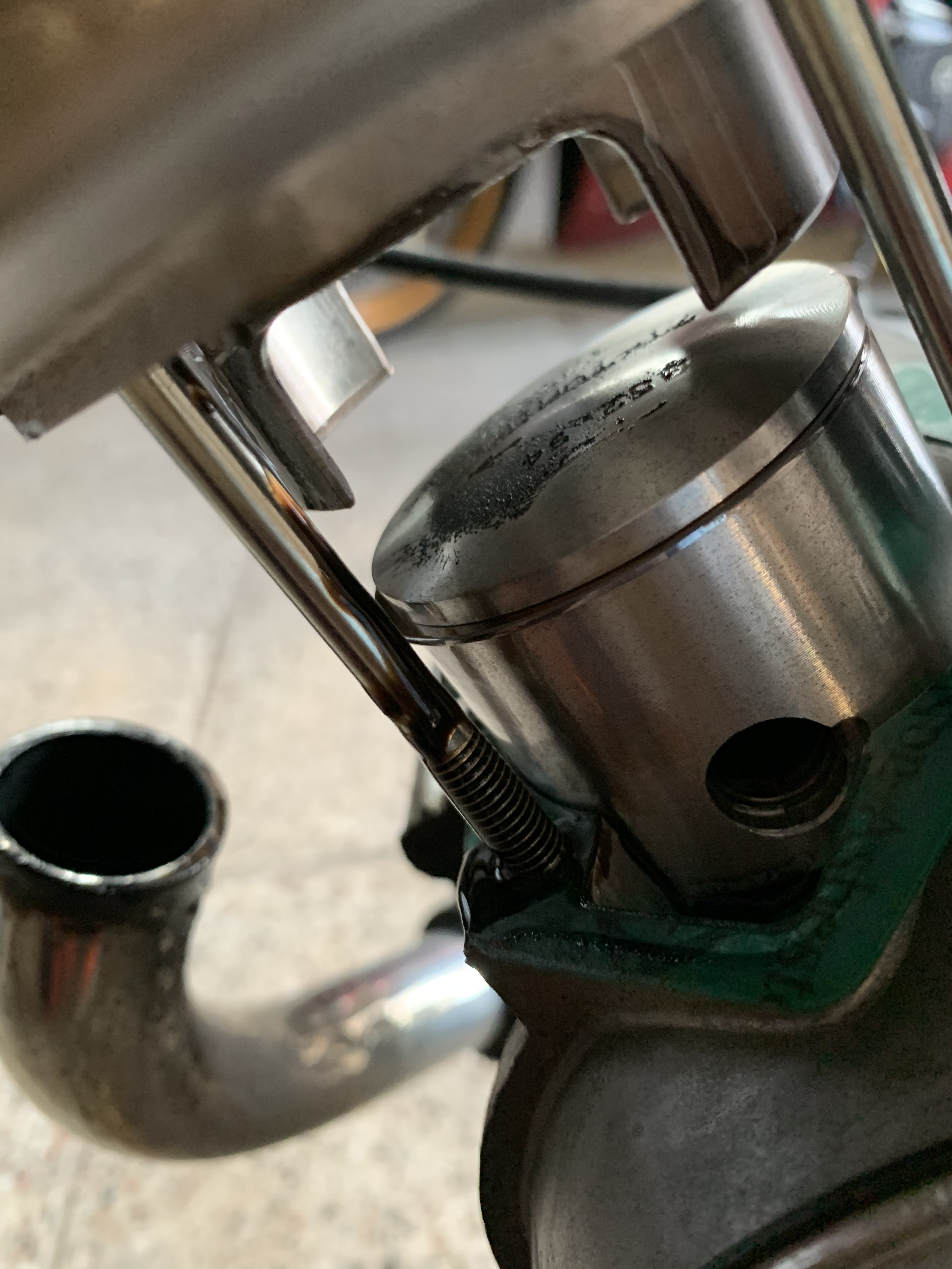

  • Der ist aber trotzdem recht zugeknoepft, dadurch dass die vorne die Bolzen im Weg haben, das sollte man eigentlich bei Neuguss so in den Griff kriegen, dass der unten verschraubt wird.
    ---->bitte HIER klicken <----
  • Aber dann bist du ja wieder weg vom Seriendesign...
    Beim 90er wär ja noch Potential für die Fläche. Bzw wäre dann nicht der Doppelauslass sogar die bessere Wahl?
    Den Steg kann man ja tief genug giessen.
    Hallo!
    Natürlich wäre das die technisch bessere Wahl, aber das wäre dann wohl sogar für die blauäugigste ZT-Kundschaft eine zu offensichtliche Kopie :)
