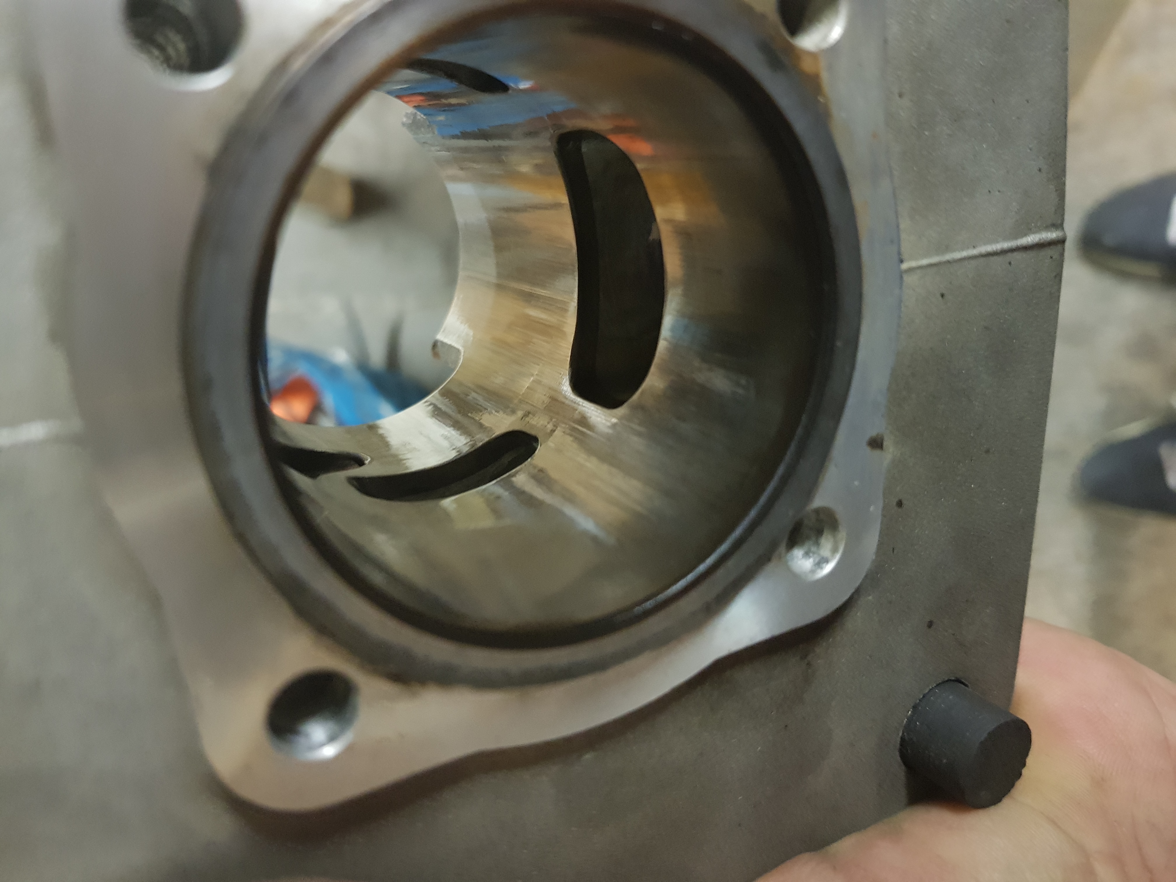

Moin moin,
Mittwoch 9:00 uhr hab ich nen Termin bei zt.
Gestern auf dem weg zur Arbeit bin ich ca. 15min ruhig durch die Stadt gecruist, wollte danach beschleunigen und plötzlich hat er geklemmt.
Ging danach gleich wieder.
Hab 1000km jetzt runter, mitunter deutlich mager und nie zaghaft.
Beim nachschauen heute morgen ist mir aufgefallen das das einbauspiel bei meiner Garnitur laut Beschriftung 3/100 beträgt.
Was meint ihr, ist das nicht bisschen wenig?Thomas

Dann war deine Nadel zu weit unten und entsprechend der Teillastbereich zu mager. Auf die Beschriftungen der Durchmesser von Zylinder und Kolben würde ich mich nicht verlassen. Aber auch mit 3/100 und guten Setup des Vergasers muss man keine Klemmer fürchten.

Also die 160er HD passt in unserer Region definitiv, 180er ist viel zu fett auch bei umfangreich umgebautem Herzkasten. Fahre mittlerweile auch 160er im Mikuni und Kerze ist schön mittel braun und habe ausreichend Luftversorgung.
Bei den Temperaturen und Stadtverkehr wird es wohl ein Zusammenspiel aus Thermikproblem und geringem einbauspiel sein.
Hatte ja auch einen fresser mit 160er HD bei dreiviertel gas, kann also auch noch an zu magerem Teillastbereich beim vm20 liegen. -

Ich verpasse meinen Kolben immer wenige 1/100 mehr Konizität am Auslass
(Nassschleifpappier+Bügelmessschraube).Der Laufruhe tut das keinen Abbruch. Es verhindert allerdings auslassseitige Hitzeklemmer bei 30°C im Schatten.
Ich glaube nicht, dass deine Bedüsung am Klemmer schuld ist.
Vielmehr scheint der Langhuber thermisch an seine Grenze gekommen zu sein. -

Vielmehr scheint der Langhuber thermisch an seine Grenze gekommen zu sein.Genau das denke ich auch, zu wenig Fahrtwind und innenkühlung im teillastbetrieb, hat auch nur kurz genascht, rad hat nicht blockiert und ich bin schon 1000 km ohne klemmer so gefahren...
