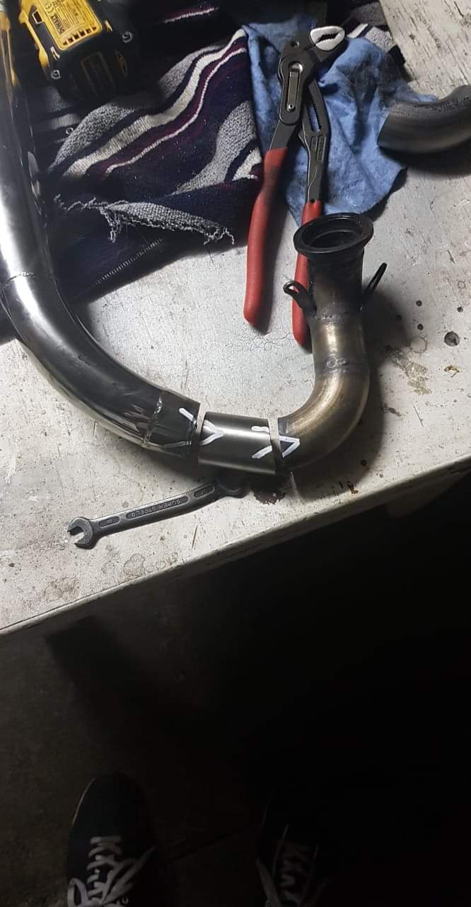

Heute bin ich von 9-13uhr bei zt gewesen.
Mein Zylinder brachte auf dem testmoped von zt
17ps und in meinem 15ps. Das heißt mein Rumpf muss neu gelagert werden. Irgendwas geht da schwer. Des Weiteren muss mein Eigenbau Krümmer 5cm verlängert werden um das Drehmoment hochzubringen. 21er bvf ging etwas besser, hab ich auch gleich geordert. Habe dann zum Schluss einen frisch gehonten Zylinder mit kolben bekommen, der im testmoped 18,5 hatte und bei mir momentan 16,5 PS leistet.... Alles in allem eine super Erfahrung, viel gelernt und erfahren, auch der Chef super freundlich. Top 👍VG
