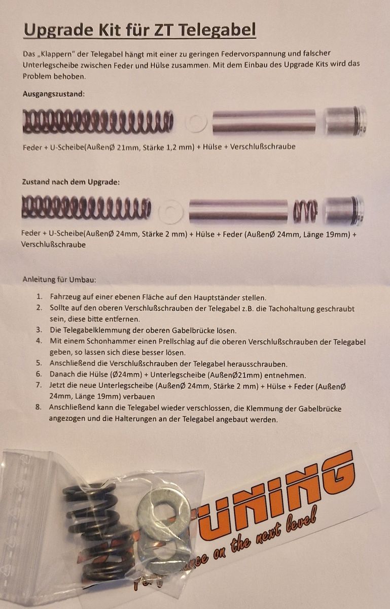

Hat mittlerweile noch jemand Erfahrungen mit dem "Upgrade-Kit" gemacht? Habe meins immer noch nicht eingebaut und bin auch etwas unsicher ob es denn wirklich so viel bringt. Fahre aktuell mit einer zusätzlichen Vorspannhulse, was ungefähr der Länge der kurzen Feder aus dem Set entspricht. Also Vorspannung wäre damit ähnlich, der Unterschied ja nur der Durchmesser der U-Scheibe 🤔

Für alle die hier aktuell noch ein Problem mit den Klacken haben, schicken wir kostenfrei einen Nachrüstsatz an.
Ich hatte ZT auf diesen Beitrag hin damals per Email angeschrieben und das Set dann samt Anleitung zugeschickt bekommen.

Ich hab das Upgrade Set ja verbaut und muss sagen das das Klappern weniger ist. Aber für mich ist die eh schon straffe Gabel dadurch gefühlt noch straffer geworden. Nach einer vorgeschlagenen Änderung hier aus dem Forum ist es nun ein gutes Stück weicher

Später kam das Upgrade-Kit gegen das klappern,was auch nichts gebracht hat.
Ich bin jetzt das Risiko eingegangen und habe eine neue ZT Gabel eingebaut und
gleich bei der neuen das eingebaute Upgrade-Kit und die Vorspannhülsen gegen
originale Federn in der entsprechenden Länge ausgetauscht.
Ich muss sagen die neue fährt sich perfekt und klappert absolut nicht!

Habe das "Upgrade Kit" gerade eingebaut.
Hatte ja letztes Jahr bei der Montage je Seite eine zusätzliche kurze Vorspannhülse verbaut und musste damals die Verschüsse mit leichtem Druck einsetzen. Beim rausschrauben war davon nichts mehr zu spüren. Es scheint als hätten sich die Federn etwas gesetzt.
Die U-Scheiben aus dem Upgrade Kit hätte ich nicht wechseln müssen, da schon welche mit 24mm verbaut waren. Habe also im Grunde nur die kurzen Vorpannhülsen gegen die kurzen Federn (in der Reihenfolge wie Anleitung) getauscht aber auch hier musste ich nicht wirklich Druck auf die Verschüsse geben beim verschließen. Gabel war aber auch komplett entlastet.
Eine Probefahrt steht noch aus demnächst.

Seid ihr mal mit eine Feder im original Stärke anstatt der Vorspannhülse gefahren?
Also ich bisher nicht. Dafur müssten doch auch die Federenden angelegt werden. Bei der orginal Feder sind die Enden ja unbearbeitet wegen den Aufnahmen in der Gabel. Wie hast du das gelöst?
