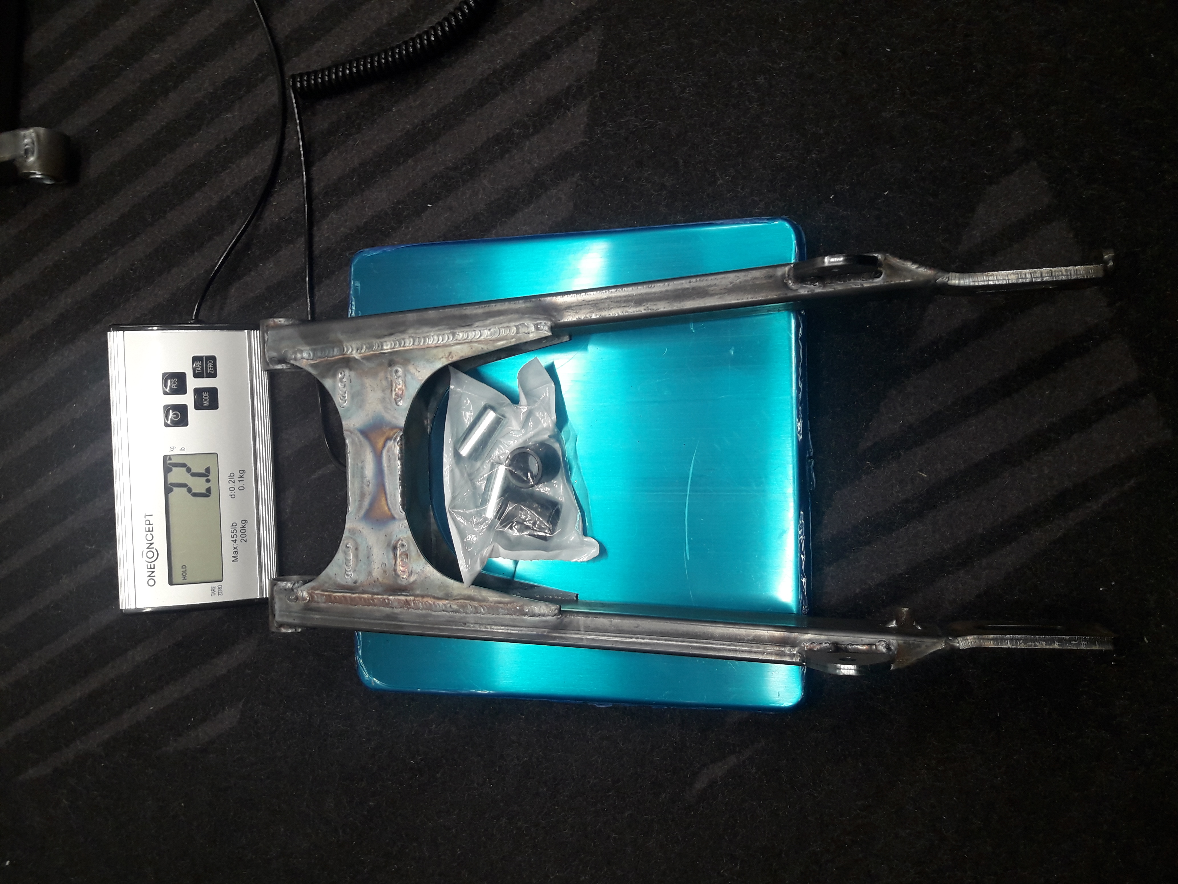

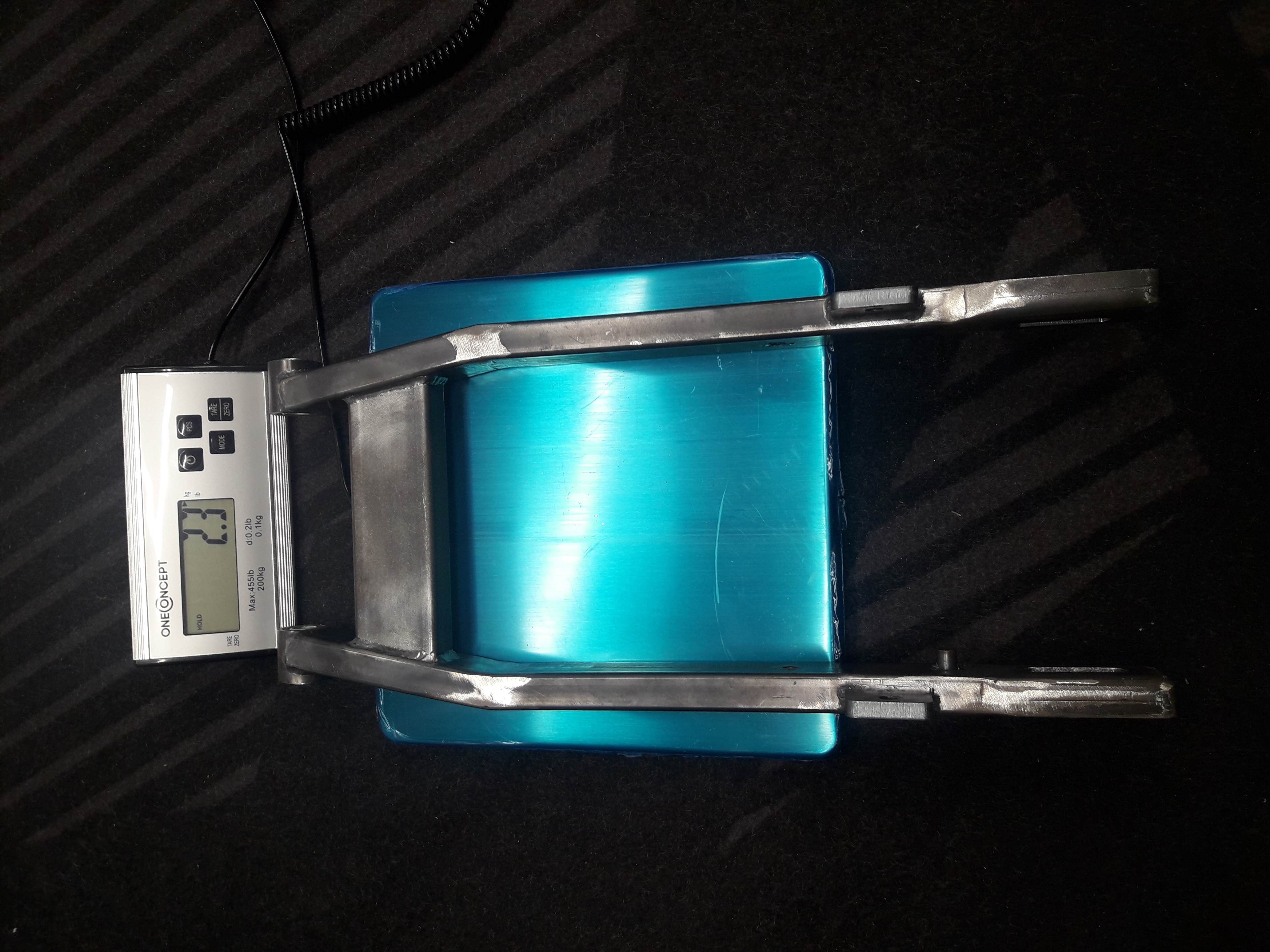

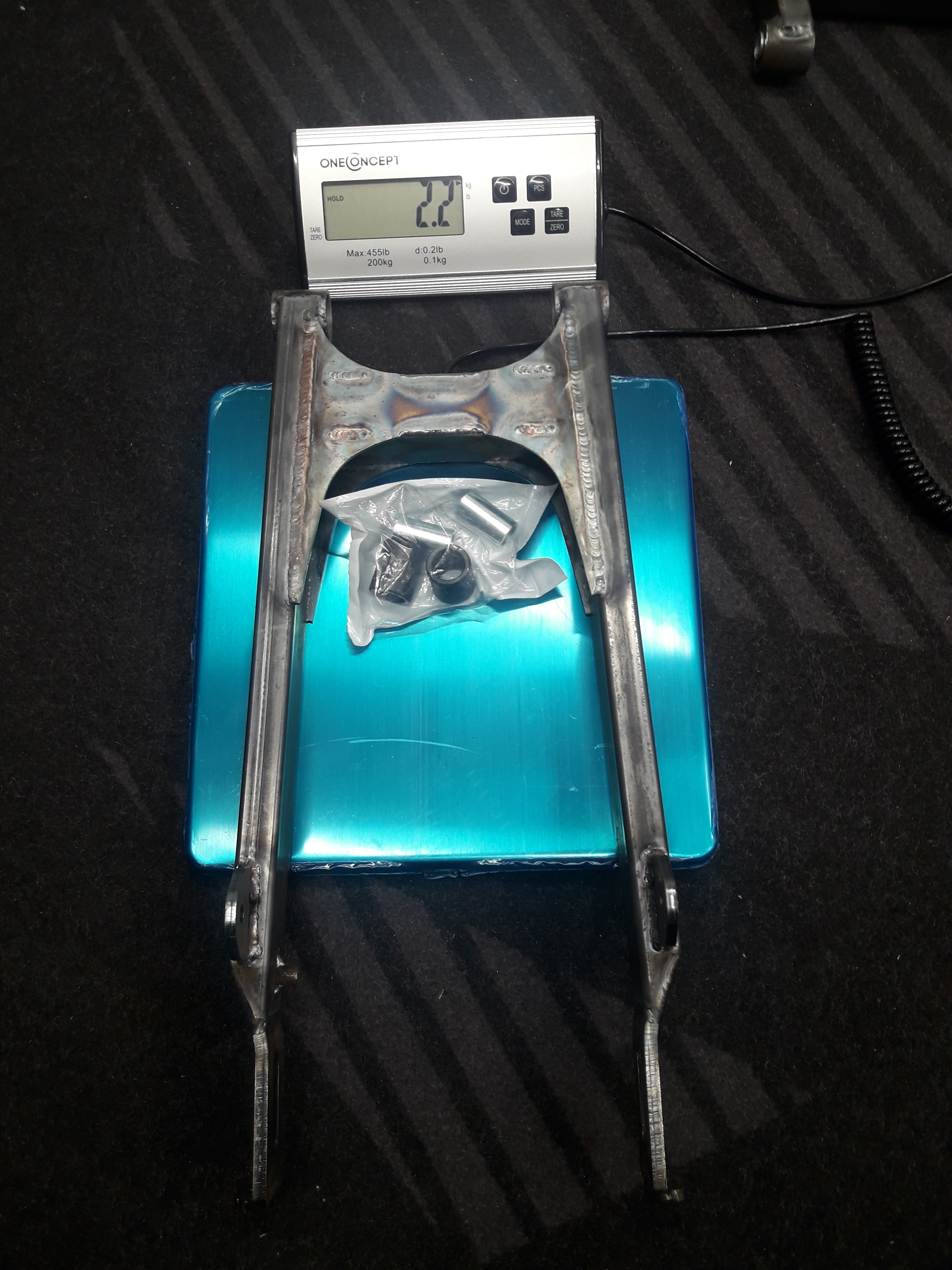

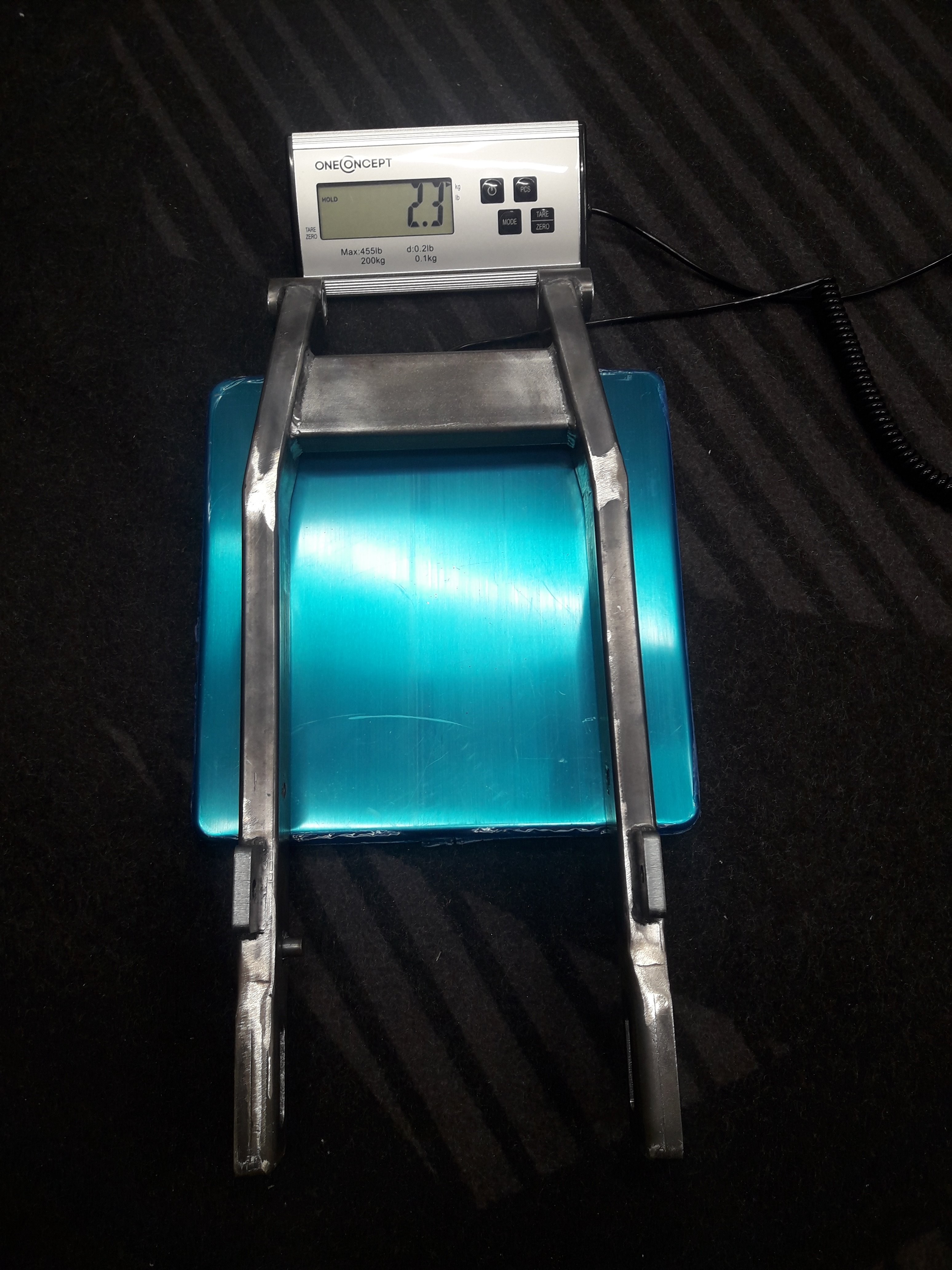

Ist die "Polenschwinge" die auch ZT verkauft. Bockschwer das Teil und gute Schweißnähte sehen anders aus...

ZT hat doch mittlerweile reagiert. Es gibt jetzt Version „2020“ . Kostet mehr und hat angeblich bessere Nähte, Beschichtung und die Buchsen sollen jetzt passen. Zumindest steht das so in der Beschreibung
Hab ich auch grad gelesen... Nur mit Detailaufnahmen wird gegeizt.
Die Schwinge ist gepulvert (vielleicht sehen die Schweißnähte auch deshalb so fett aus) und nicht lackiert. Da sollte Rico wohl mal die Beschreibung ändern...

Der Zeitraum in dem die Nähte der ZT Schwinge so schlecht waren kann auch nicht so lang gewesen sein.
Hatte selber solche Schwingen und die Nähte waren top.
Aber wirklich sehr schwer und teuer, würde auch keine mehr kaufen. -
Der Zeitraum in dem die Nähte so schlecht waren kann auch nicht so lang gewesen sein.
Das möchte ich nicht bestreiten... Hatte anfangs fünf Stück in der Hand und die waren alle mies. Wie `ne dicke Silikonwurst...
