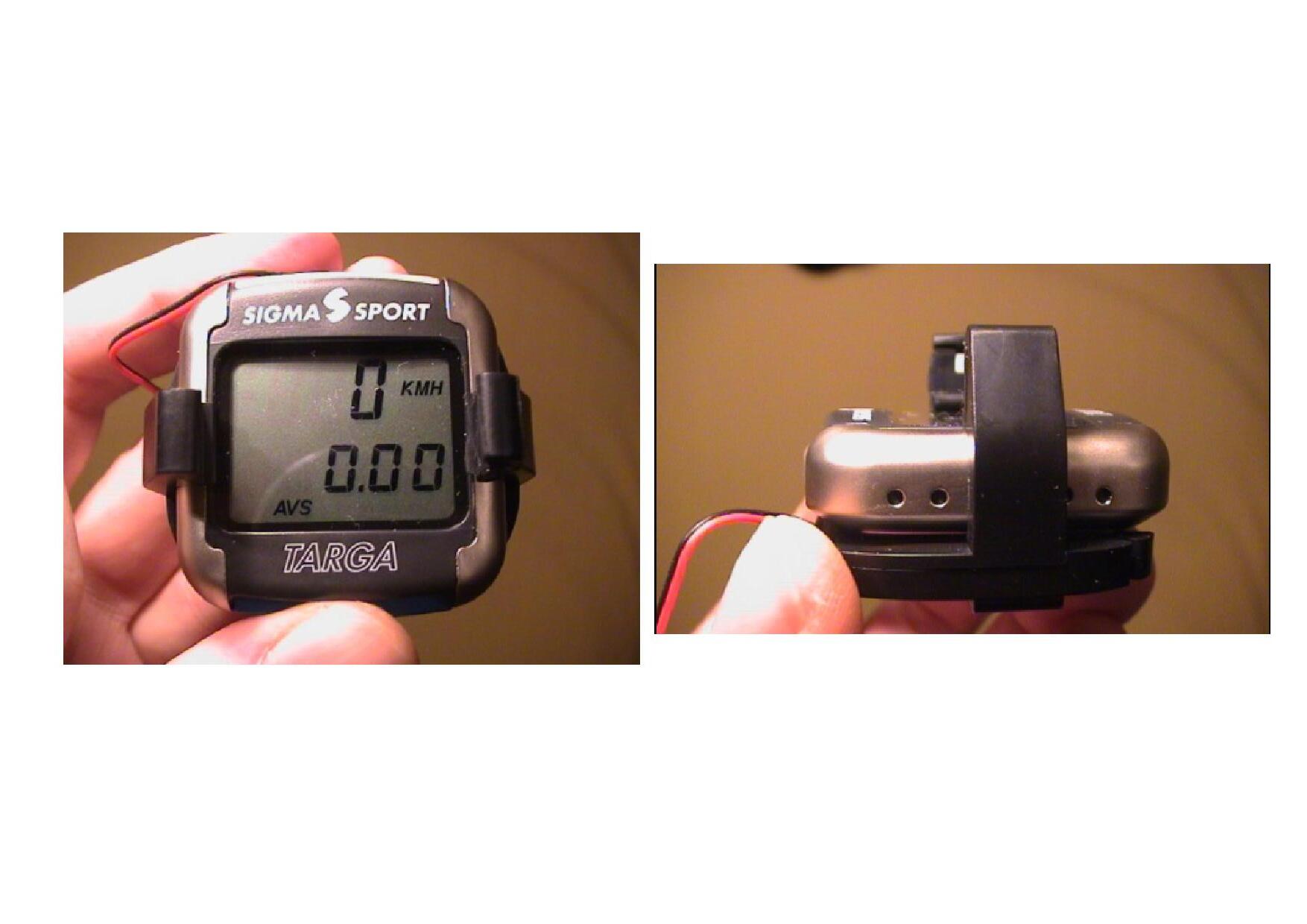

Ich weiß, dass man bei einem gnädigen Prüfer auch einen Fahrradtacho eingetragen bekommt, WENN dieser eine Beleuchtung vorweist. Sowas gab es vor 15Jahren im Louis oder Polo Katalog für den Sigma-Fahrradtacho.
Gibt es auch heute noch im katalog. Die koso haben fast alle mittlerweile eine abe. Zumindest was die aktuelleren modelle angeht.
Habs mal rausgesucht.
Naja, Fahrradtacho is auch hier wieder Geschmackssache. Hat für mich am Moped nix verloren.
flymo interessant, danke.
