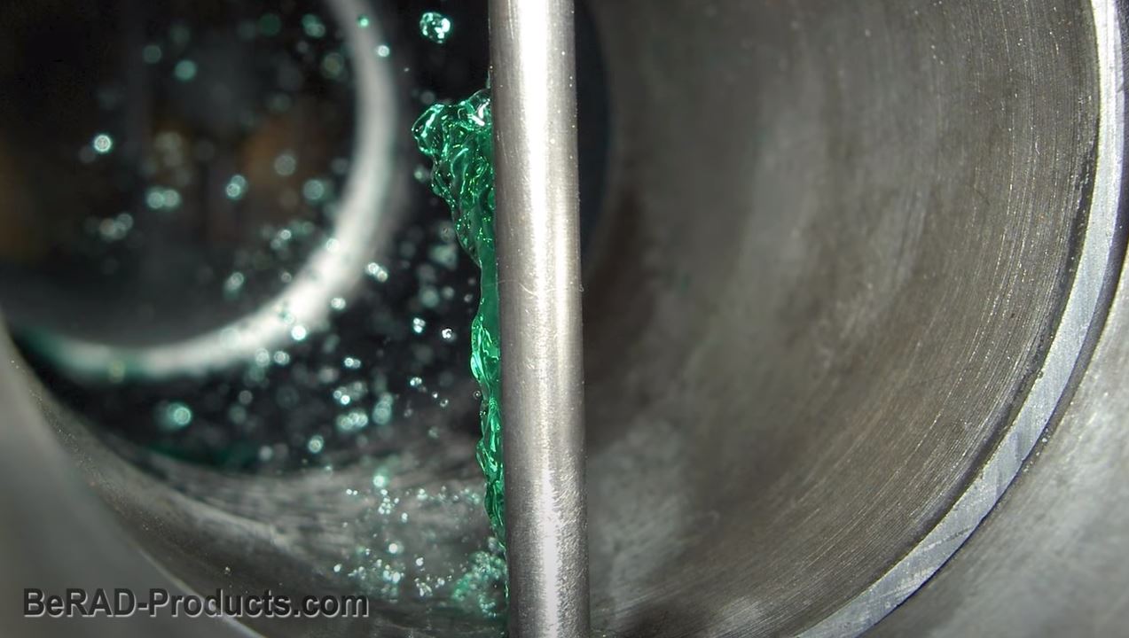

Hat schon mal jemand versucht, das Lectron-Prinzip im BVF-Vergaser zu realisieren?
In diesem Video ist das Prinzip gut beschrieben:
Externer Inhalt www.youtube.comInhalte von externen Seiten werden ohne Ihre Zustimmung nicht automatisch geladen und angezeigt.Durch die Aktivierung der externen Inhalte erklären Sie sich damit einverstanden, dass personenbezogene Daten an Drittplattformen übermittelt werden. Mehr Informationen dazu haben wir in unserer Datenschutzerklärung zur Verfügung gestellt.
Die Definition des Kraftstoff-Luft-Verhältnisses erfolgt nicht mehr über Haupt- und Leerlaufdüse sowie Teillastnadel sondern nur noch über eine spezielle Nadel.
Diese nennt sich "Metering Rod" und ist in ihrer Grundform zylindrisch.
Zur Kraftstoffdosierung ist seitlich eine schräge Abflachung angeschliffen.
Die spezielle Nadel (Metering Rod) taucht in eine Art Düsenstock (Pickup Tube) ein.
Herkömmliche Düsen sind gar nicht vorhanden in diesem Vergaser, bis auf die Choke-Düse.
Prinzipbedingt soll ein solcher Vergaser (bei sich verändernder Temperatur, sich veränderndem Luftdruck und verschmutztem Luftfilter) ganz automatisch ein konstantes Kraftstoff-Luft-Verhältnis halten.
Korrektur- bzw. Bremsluft scheint in diesem Vergaser auch nicht nötig zu sein.
Zur Voll-Last-Anreicherung gibt es noch einen Power Jet.Der Gedanke ist nun, dass man diese Vorteile auch für den BVF nutzbar machen könnte.
Folgende Veränderungen wären meiner Meinung nach nötig:Metering Rod anfertigen und gegen Teilllastnadel austauschen
Ggf. kann man bei den Rods auch auf fertige Teile zurückgreifen (originale Teile von Lectron) und spart sich die Aufwändige Anfertigung
Pickup Tube anfertigen und gegen Düsenstock austauschen
Leerlaufdüse gegen Blinddüse ersetzen oder irgendwie verschließen
Leerlaufluftschraube ganz zu schrauben
Hauptdüse entfällt
Zerstäuber entfällt
Auf einen Power Jet kann man vielleicht verzichten
Die Problematik ob man ein Closed System (CS) oder ein Open System (OS) realisiert, erübrigt sich, da gar keine Korrekturluft/Bremsluft benötigt wird
Kann das funktionieren?
Das Schwierigste daran ist sicherlich, den idealen Winkel der Abflachung des Metering Rods zu finden. -
