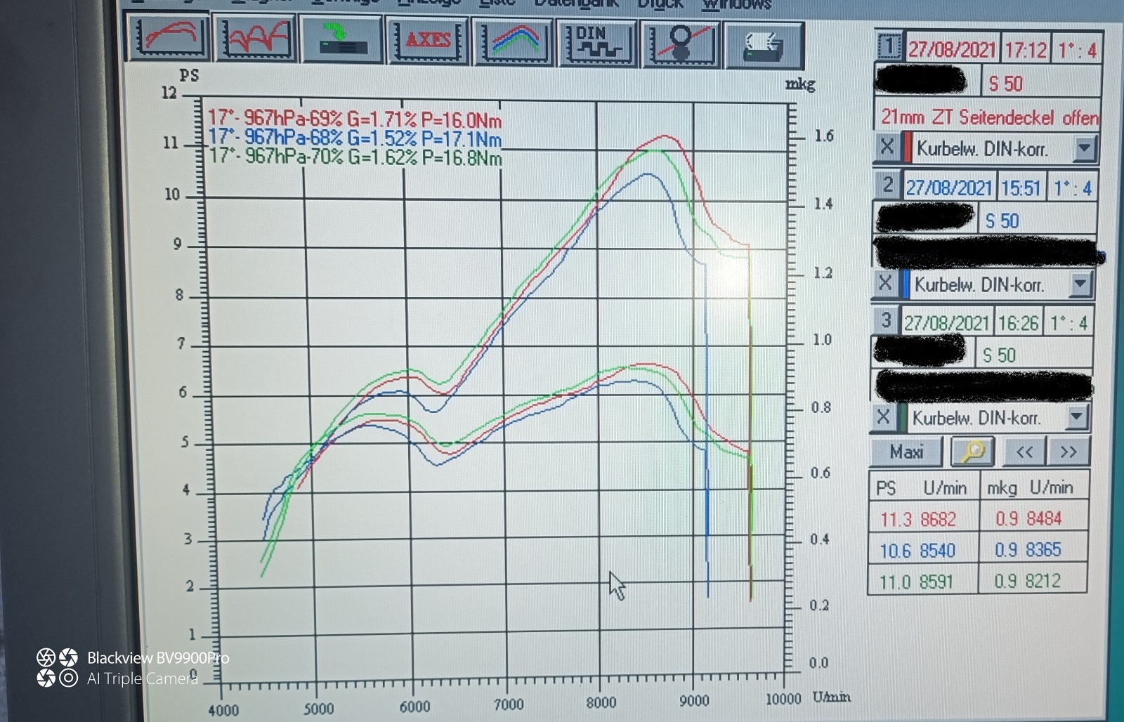

  • Ich habe am Freitag 3 Stück 21er Vergaser verschiedener Hersteller auf dem Prüfstand getestet, Alle Vergaser waren an meinen ZT 70N in Stino Optik, Hauptdüse war überall ein und die selbe 105er verbaut die ich immer mit umgeschraubt habe.( insgesamt mit Referenzvergaser waren es 4 Vergaser kurz hintereinander)
    Vergaser waren mit offenen und geschlossenen System und out of the Box bis auf Umbau der HD.
    Referenz war bei 19er MZA Vergaser aus 2019 für den ich Ersatz brauche da der zu viel Spuckt. Leistung 10,8-11PS am Motor.
    Erkenntnis war:
    -alle Vergaser liefen unter Volllast und LL gut, egal ob offenes oder geschlossenes System.
    -Ll war überall gut einstellbar.
    -ein Vergaser war ab Werk Mmn. mit einer komplett falschen Teillastnadel ausgestattet und lief im Teillastbereich überhaupt nicht.
    -ein Vergaser war leistungstechnisch mit 10,6PS auch unter meinen 19er MZA Reverenz.
    -bei einen Vergaser wurde beworben das der Schieberdeckel abgedichtet ist, das war soweit richtig aber nur mit einer zusätzlichen Dichtung realisiert die reingelegt ist. da haben andere Hersteller andere Deckel dafür mit Führung für die Feder und einen eingelassenen ring der auch nicht rausrutscht.
    -bei einen Vergaser war der Hauptdüsenstock verdreht eingepresst
    -es waren 2 Vergaser dabei wo die Ölwanne mit Imbusschrauben befestigt war anstatt Schlitz, das halte ich wieder für Käse da diese Hersteller wenn überhaupt ihre Werkzeugtaschen nur mit Standardwerkzeug verkaufen ohne Imbusschlüssel und hier im falle das unterwegs was ist evt. kein Imbusschlüssel vorhanden ist.
    und da hier nach den besten Vergaser gefragt wurde komm ich jetzt zum Punkt.
    Mein Sieger war hier ganz klar der ZT21 Stage 2 Vergaser weil.
    -mit 11,3Ps höchste Leistung, (liegt etwas Später an wie ein andere guter Vergaser also ca. 100 umdrehungen nach hinten geschoben das ganze Band und noch was drauf gelegt)
    -Ausstattung gut, es waren 3 extra Hauptdüsen dazu, Kunststoffschwimmer ect.
    - selbst bei 10800 U/min. hat er nicht Rausgerotzt aus dem Überlauf.
    - Guss ist Sauber und Aufschrift 16N-11 vorhanden was nicht selbstverständlich ist.
    Einzigste was mich hier stört sind die Impusschrauben an der Vergaserwanne. ansonsten klare Kaufempfehlung.
  • Was verursacht deiner Meinung nach derartig Leistungsdifferenzen, was unterscheidet die Kandidaten untereinander?
    Es mag sein, dass alle Systeme augenscheinlich gleich konfiguriert waren (Bedüsung, etc.) aber was ist mit den Komponenten auf die du keinen Einfluss nehmen kannst (Nadeldüse, Nadel, etc.). Die Frage die sich daraus ergibt, wurde letztendlich bei allen Systemen auch tatsächlich das gleiche Gemisch gebildet oder haben sich Differenzen ergeben. Hierrüber gibt nur einzig und allein der λ-Wert Aufschluss. Wäre der blaue Kandidat etwas schwächer bedüst worden hätte er die Kurve des Roten sicherlich auch erreicht. Der grüne Kandidat war sicherlich effektiv am magersten bedüst, da er im unteren Drehzahlbereich am wenigsten überfettet, dadurch mehr Leistung generiert aber im Bereich der Spitzenleistungen dann zu mager läuft.
    Solange die λ-Kurven nicht genau Deckungsgleich sind, liefert der Versuch keine belastbaren Ergebnisse.
  • Vergaser waren mit offenen und geschlossenen System und out of the Box bis auf Umbau der HD.
    Hallo!
    Sorry, aber wenn du 4 so verschiedene Vergaser mit der identischen HD testet kann das keine Referenz werden, Ein CS-Vergaser wird immer eine maßlich kleinere HD brauchen um das selbe Gemisch zu bilden, bzw andersrum. Fazit: zwei Vergaser laufen mit der 105er HD zu fett wobei die zwei anderen Vergaser u.U. damit noch zu mager sind. Es wäre sinnvoller gewesen, jeden Vergaser so gut es mit dem beiliegenden Set möglich ist abzustimmen (klar eine Heidenarbeit....)
    MFg RZT
  • Es war nur ein Vergaser dabei mit mehreren Düsen von daher musste ich mich auch zeitlich auf die 105er HD beschränken.
    im übrigen, Blaue und Rote ZT kurve sind geschlossenen Systeme.
    Grün ist offen wie Original.

  • Dein Vergaser war nicht dabei, warum, wieso weshalb ist hier nicht relevant.
    du kannst mir aber gerne einen leihweise herschicken dann werde ich wenn ich mal paar Stunden Zeit habe die 3 Vergaser nochmal durchtesten, der Vergaser mit der Blauen kurve ist hier eh nicht mehr relevant da bei dem Zuviel Probleme waren.
    Es gibt hier sicher nicht nur einen Guten Vergaser aber fakt ist halt auch das 95% der Endkunden ein Produkt wollen was eigentlich Out of the Box funktioniert bzw. hier nur noch die HD angepasst werden muss wo man sich dann auch oft hier aufs Form mit Erfahrungswerten verlässt.
    Ich Teste dann alles bei gleichen Bedingungen nacheinander, Start der Messungen beginnt immer zwischen 100-110Grad Kerzentemperatur, Lambdamessung ist grundsätzlich auch möglich aber über ein Standalone gerät.
    Halte davon jetzt aber nicht soviel, bei mir muss der Motor meine 13Km Arbeitsweg Vollgasfest sein bei entsprechender Kerzentemperatur, da will ich auf der sicheren Seite sein.
    meine Intension beim Moped liegt auch nicht darin möglichst wenig Sprit zu verbrauchen bei passenden Lambdawerten sondern Zügig von A nach B zu kommen ohne ein Hindernis zu sein.
