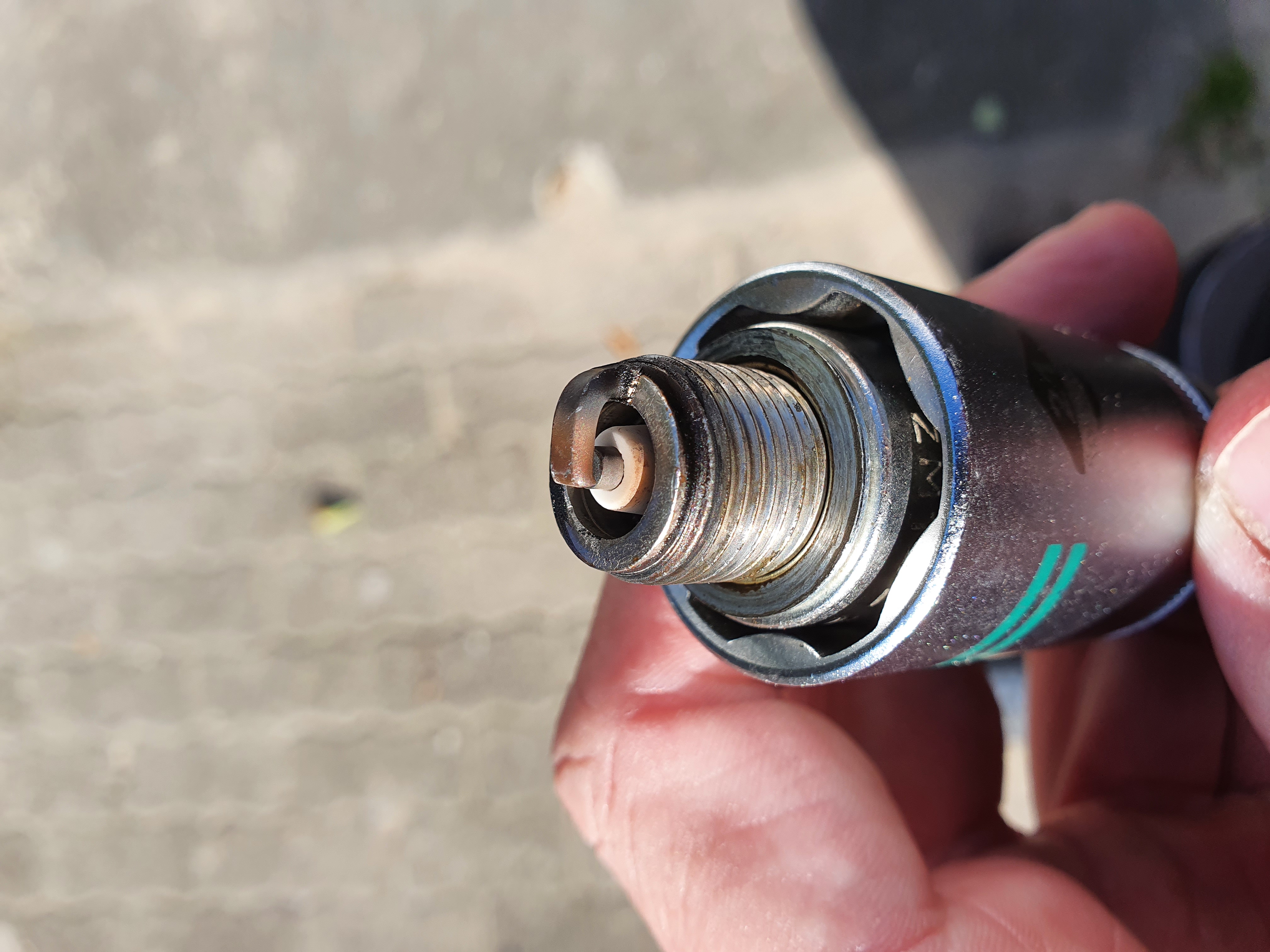

    Ich hänge noch mal ein Kerzenbild nach 50km an, die letzten 10km fast nur Vollgas, weiß nicht ob man noch die 120er düse probieren sollte, hab auf jeden fall keine da.
    Bin sehr verwundert das sie mit einer 115er und auch 110er am besten läuft, kommt mir schon sehr groß vor.
    Hätte gedacht die kerze is schwarz.

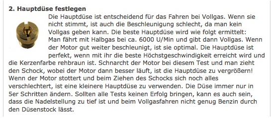

    Die Anleitungen kenne ich, nur ich kenne keine Situation wo ich den choke ziehe und alles viel besser läuft.
    Von 95-115er HD konnte ich immer den choke ziehen, sie sackte für 1 sek ein und zog dann weiter.
    Selbst wenn ich bei der 115er HD, den choke ziehe, kurz damit fahre ubd ihn wieder zu mache, läuft sie weder besser noch schlechter.
    Ich konnte lediglich beim gezogenen choke fest stellen das sie ganz leicht ruckelig läuft, aber eine 115er HD plus choke, was ergibt das? (Eine 160er HD?)
    Damit lässt es sich schlecht testen.
    Den test mit halbgas und dann voll auf, hab ich gemacht, sie zog schön weiter ohne abzusaufen, vielleicht doch mal eine 120er HD oder nen anderen Düsenstock?

    Hallo!
    Diese beliebte Choke-Test funktioniert bei Simson-nicht, und wenn man sich überlegt wie der Simson-Vergaser aufgebaut ist wird auch klar warum nicht. Dieser Test WÜRDE funktionieren, wenn man durch das Ziehen des Choke die Benzinmenge um wohldosierte 10-30% (gegenüber der Hauptdüse) vergrößern würde. Das funktioniert zB mit Vergasern, die eine aktive Choke-Düse (die also direkt im Choke-Kanal sitzt) haben. Hat der Simson-Vergaser aber nicht. Dort ist der Choke ein Saugrohr mit ca 1,5mm Durchmesser welches ein Benzinreservoir von ca 1-2ccm leerzieht. Das wird in diesem Moment immer zum schlagartigen überfetten führen- soviel Benzin kann kein Motor schlagartig verdauen. Wenn das Reservoir nach kurzer Zeit leer ist fängt sich der Motor wieder weil das Reservoir durch die sehr kleine Leerlaufdüse nur langsam wieder volläuft und der Motor in dieser Zeit durch das Röhrchen halb Luft/ halb Benzin nachzieht.
    Das ist übrigend auch der Grund warum man beim Kaltstart den Choke besser nur für 1-2 mal Kicken ziehen sollte und dann erstmal wieder zumachen sollte damit der Motor nich überfettet und absäuft und sich dann gar nicht mehr starten lässt.
