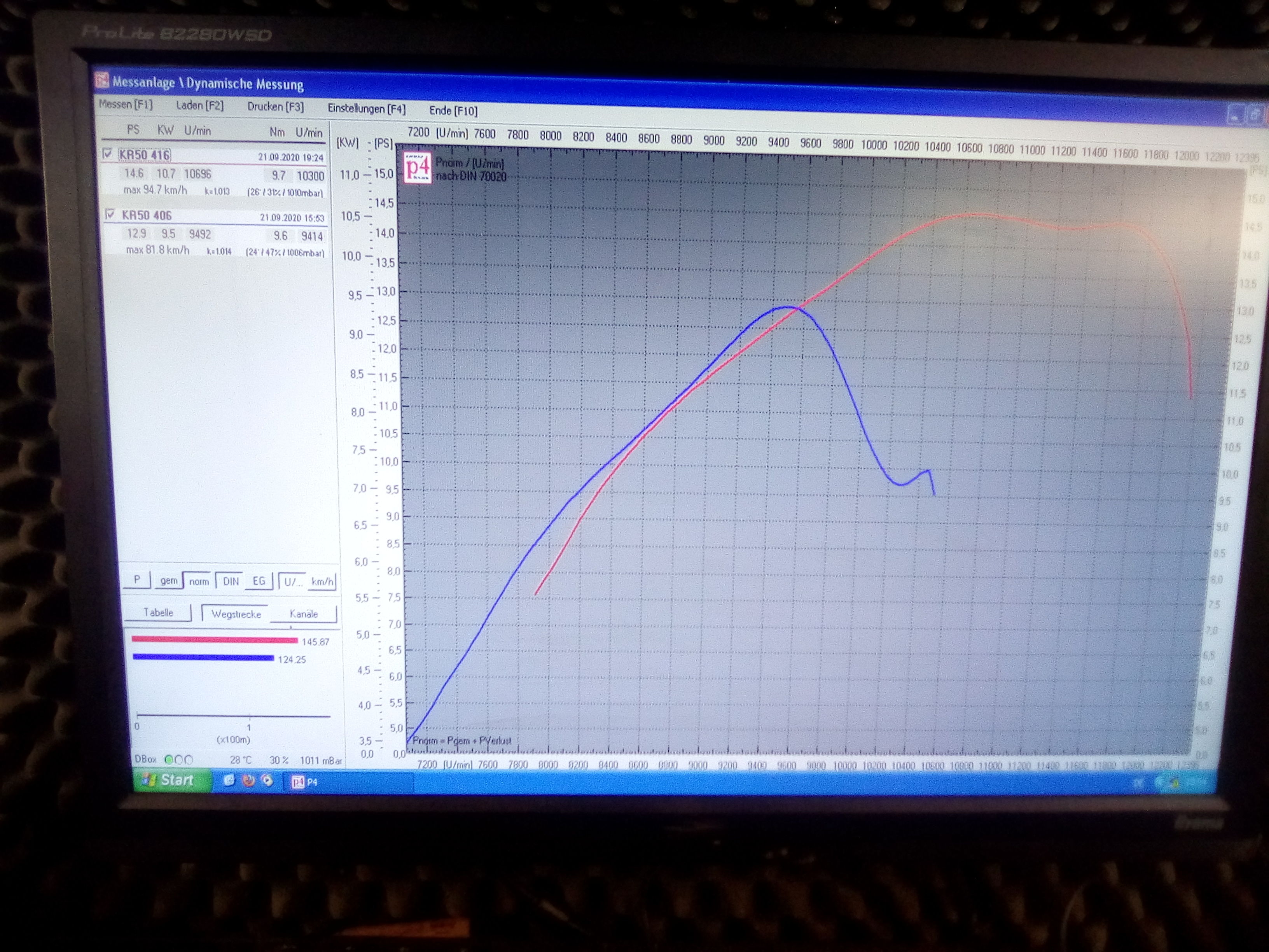

    Das Vorgelege ist die kleine Version für die serienmäßige Abtriebswelle, da hier nur ein M54 Getriebe verbaut ist, ein GS75 Vorgelege samt Getriebe habe ich auchnoch, das kommt aber erst mit mehr Gubraum/Leistung zum Einsatz.
    Der Vergaser ist ein 24mm ETZ Vergaser, Zylinder 65ccm mit Nebenmembran, 4K Spülung und Nebenauslässen, aktuell knapp 15 PS noch ohne programmierte Zündkurve, da das Band auch so schon sehr breit ist und ich das durch 8 Gangstufen eigentlich garnicht brauche, ich war bisher einfach zu faul die Zündkurve rauszufahren, da sie eigentlich nurnoch Vmax bringen würde, aber das Ding ist so eigentlich schon zu schnell für das Fahrwerk.
    Hier war Vollast noch zu fett, hab leider nach dem runterdüsen kein Bild mehr gemacht, waren glaube ich 15,1 oder 15,2 PS und er hat bis 12,5k gedreht.
    Gemessen wurde hier im kurzen 4. Gang, also mit knapp 80% der Endübersetzung. Die Länge 4 überdreht er dann nicht mehr (so soll's sein) und endet zwischen 110-115kmh.
