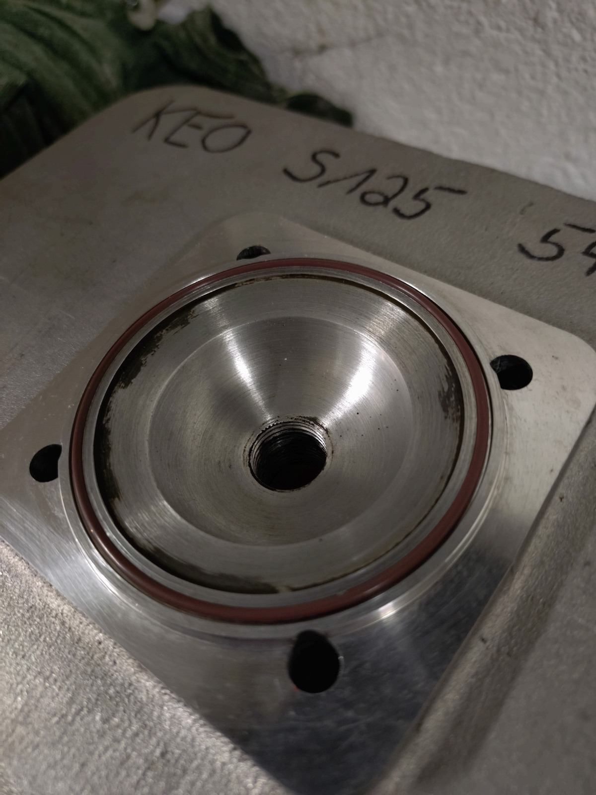

    Und bevor es auf die Straße ging habe ich noch meinen siffenden Kopf auf O Ring Abdichtung umbauen lassen..
