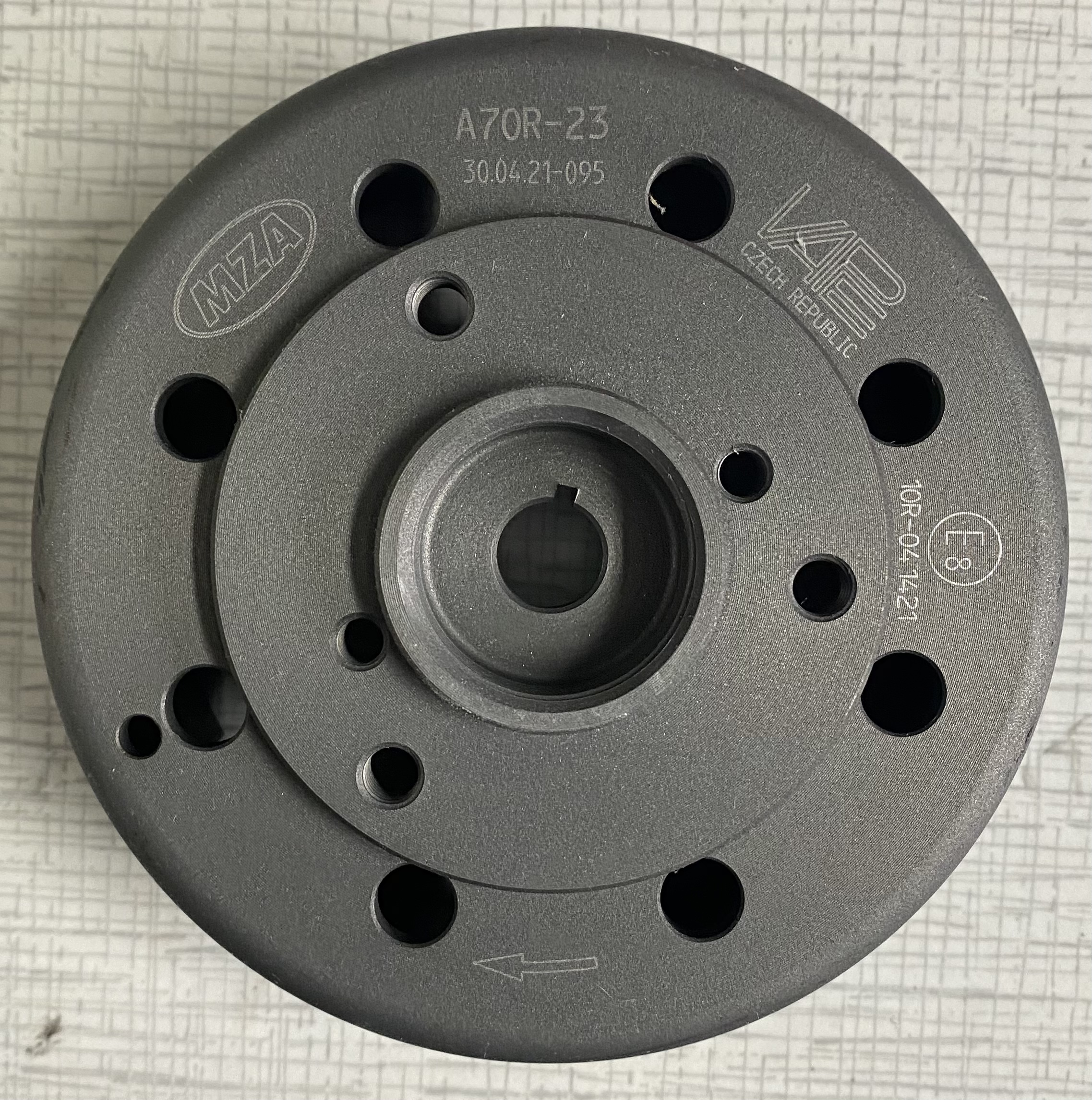

Guten Morgen. Habe aus Versehen ein Vape Set für die S51 gekauft, mit folgendem Rotor: A70R-23
Hatte sonst immer den mit den vergossenen Magneten. Gibts bei dem Set sonst noch Unterschiede oder kann ich das bedenkenlos verbauen?
Vape Rotor A70R-23

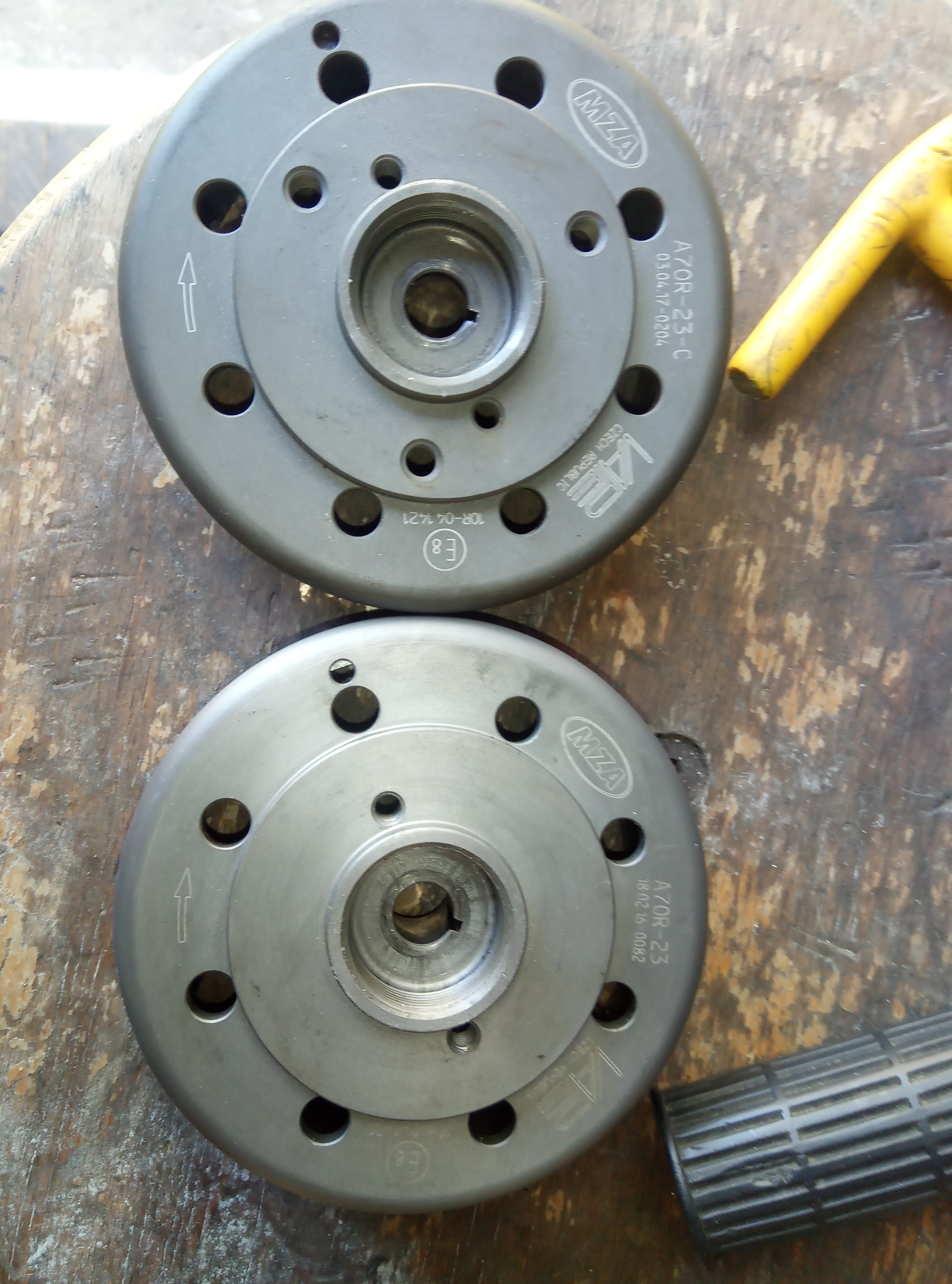

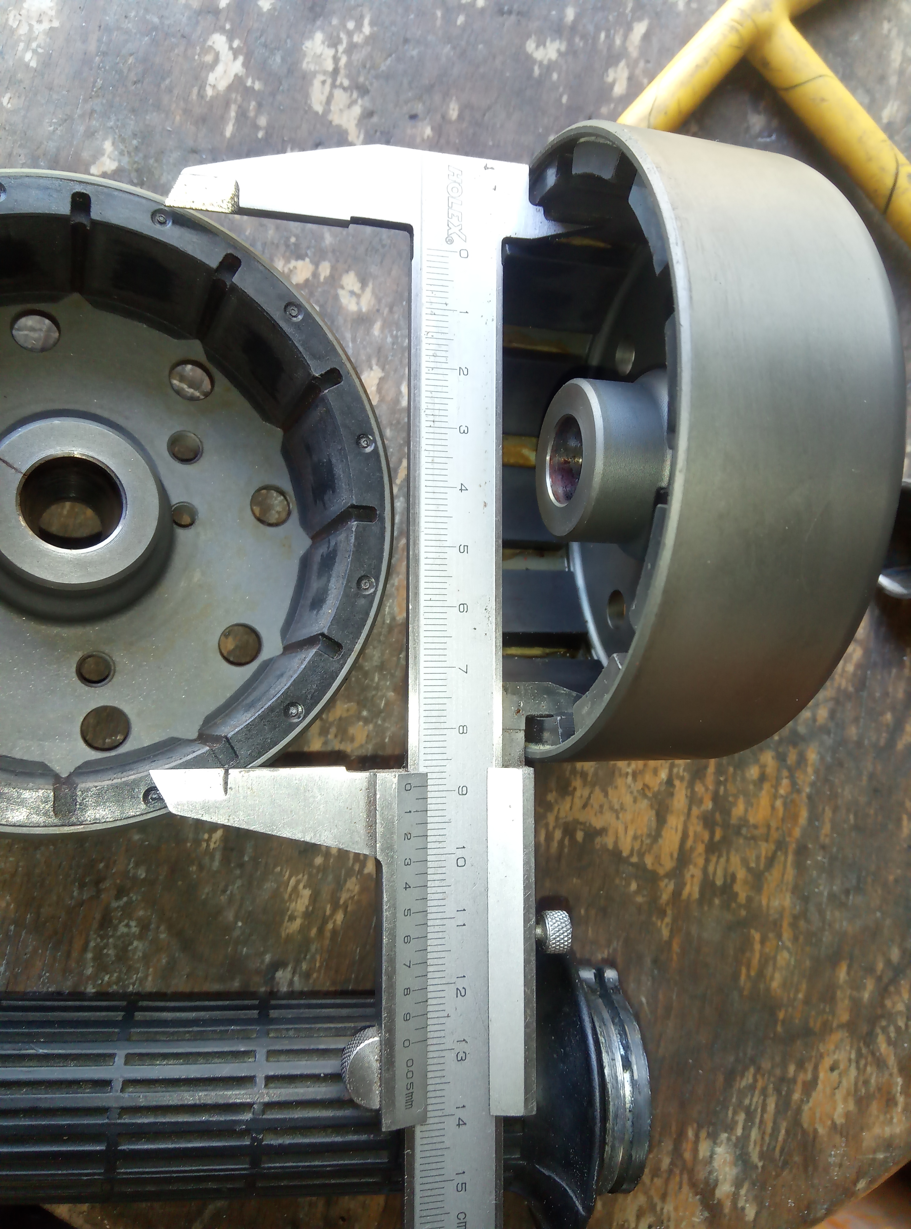

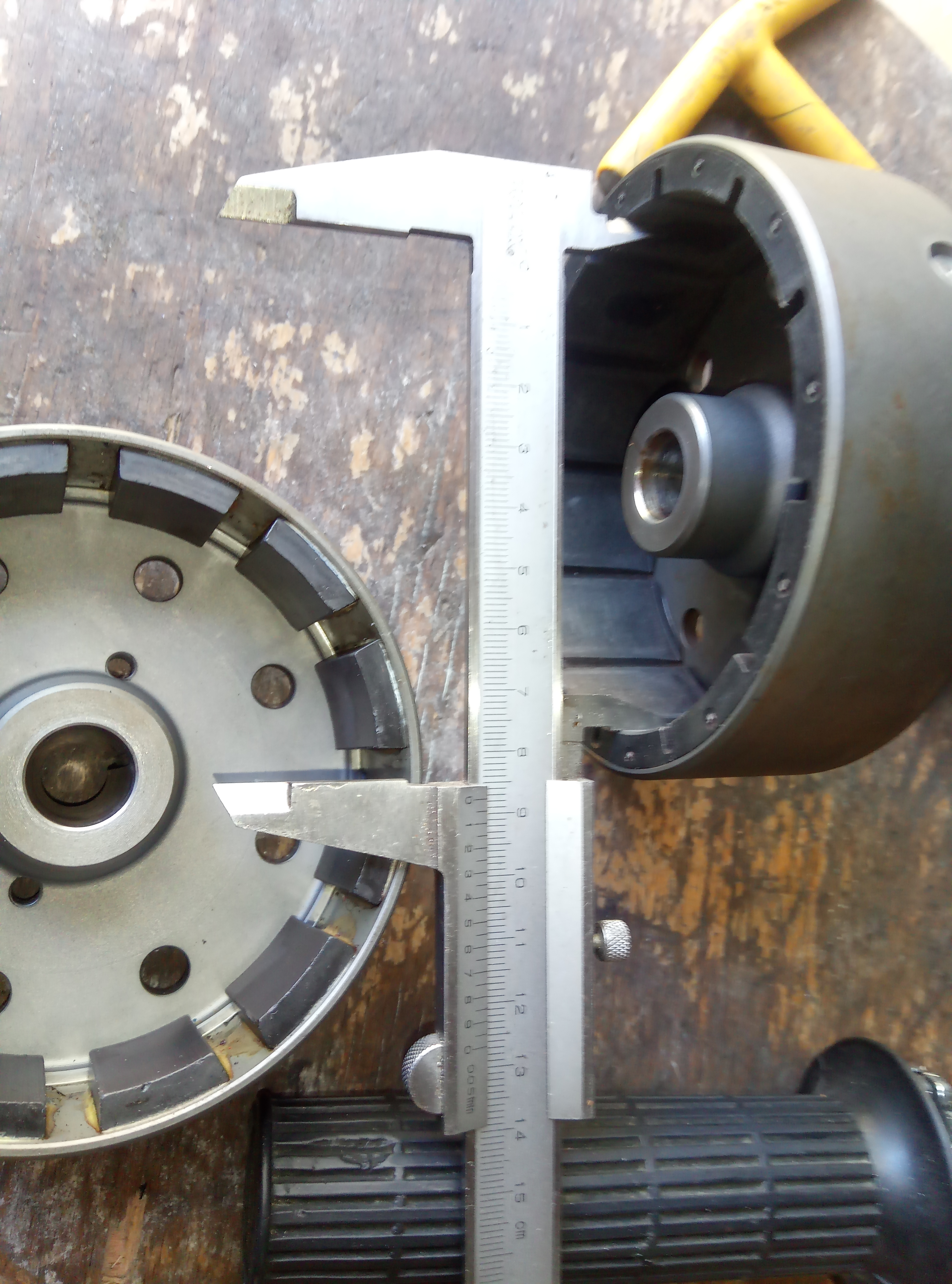

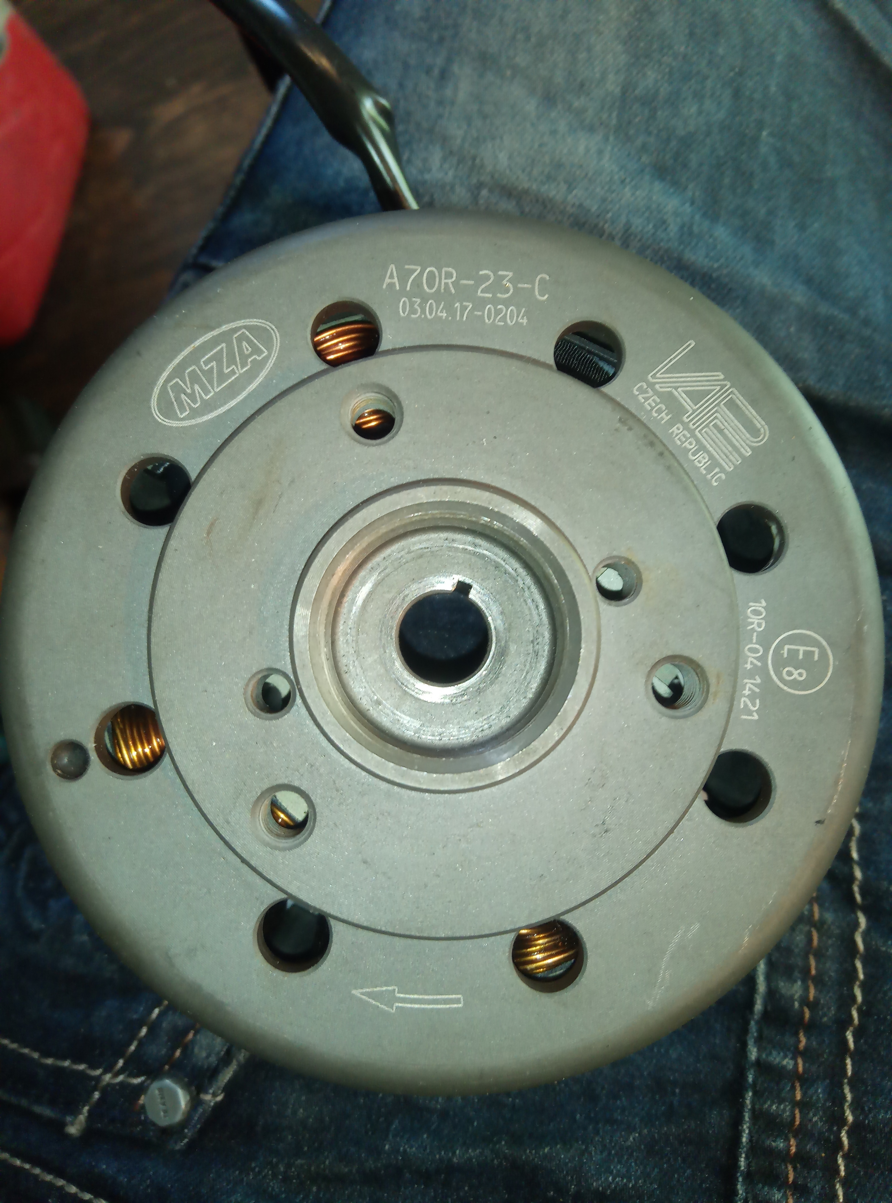

Der Rotor mit vergossennen Magneten hat einen anderen Innendurchmesser und passt nicht auf eine Grundplatte von einer ohne vergossenne Magneten
Andersrum geht aber der luftspalt is recht groß -
Sämtliche haltewerkzeuge für das polrad. Immer an der stirn ansetzen.
Na,ich habe ja nicht gemeint das man das kaufen muss....
Ich habe mir was selber gebaut.Werde mir auch mal eins bauen. Sicher ist sicher
Hallo
Andersrum geht aber der luftspalt is recht großDeiner Meinung gibt es also extra Grundplatten / Statoren für Polräder mit vergossenen Magneten ?! Das habe ich so auch noch nicht gehört ?! Welche sollten das denn sein ?
Hallo
Andersrum geht aber der luftspalt is recht großDas habe ich auch noch nicht gehört. Wäre ja totaler Unsinn.
Dachte ich auch hat aber nicht gepasst .
Das Vergossenne schleift drauf stecken kann ich es .
Komisch. Und der Außendurchmesser ist auch unterschiedlich?
Ja aber da is der unterschied geringer ca 0,5mm
Das Vergossenne hat auch wie Schleifspuren innen ganz leicht. :mellow:
Das Unvergossene passt auf beiden -
