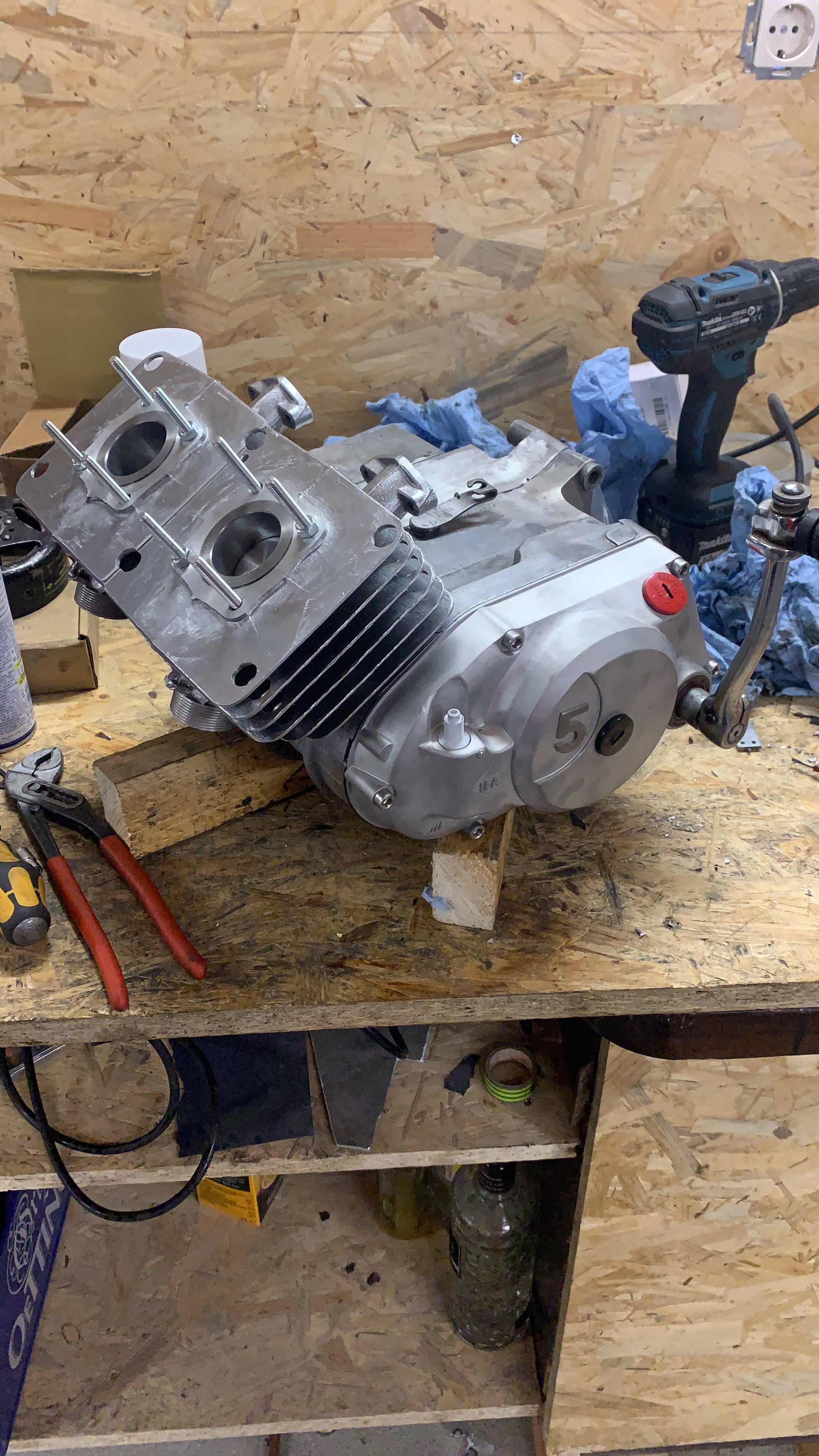

Ich hab mit nem Kumpel zusammen erst neulich ein ähnliches Projekt beendet, welches demnächst mal zum Tüv gehen soll.Wenn ich fragen darf,wie bist du zum passenden Maschinenpark gekommen? Oder hast du das auch in mühevoller Handarbeit gebaut?

Sehr geil gemacht. Auch die Optik ist super. Mz Nabe vorn passt perfekt zum Gesamtbild. Kannst auch gern paar Daten dazu schreiben.
Kurbelwelle, zylinder, zündung etc. -

Wenn ich fragen darf,wie bist du zum passenden Maschinenpark gekommen? Oder hast du das auch in mühevoller Handarbeit gebaut?Ich hab halt eine Weiler Drehmaschine und eine Schweizer Vorkriegshorizontalfräse die in der DDR auf Universalkopf umgebaut wurde. Wer so ein Hobby hat braucht auch die zumindest grundlegendsten Maschinen.
Dazu noch Werkzeuge wie Teilapparat und Ausdrehköpfe. Das ist Standard.Dein Motor ist schon ganz gut, ich baue meinen aber trotzdem etwas anders. Bei der angeschweißten Motorhalterung hätte ich Angst. Trotzdem ein schöner Umbau.
Bitte mache nicht den Fehler wie Schuhmann die beiden Ansaugstutzen zu verbinden und dann mit so einem Kanal in den originalen Luftfilterkasten zu führen. Das frisst schön Leistung und Ansprechverhalten.
Was setzt du an Zylindern drauf- Standard? Dein Zylinderabstand sieht so ähnlich aus wie unserer auch. -
Nein keine Angst hab mir schon gedacht das sich da die Einlassresonanzen überschneiden. Momentan sind zwei klassische Sportluftfilter dran bis ich jemanden finde der mir nen Herzkasten drucken kann oder ich die Zeit finde einen umzuarbeiten.
Kurbelwelle, zylinder, zündung etc.Bin da genau der gleichen Meinung wie der Themenersteller. Somit werde auch ich keine Bauanleitung hergeben.Aber ein bisschen was kann man ja trotzdem erzählen.Ich hab mich bei meinem Motor mit zwei stinknormalen 50ern zufrieden gegeben, da das Moped eh nur für Treffen ist.Die Zündung war bei mir mal ne Standard Elektronik Zündung,welche ich umgearbeitet habe.Getriebe ist wie ja den Bildern nach zu erahnen ein 5Gang.Auch mein Motor hängt mittig im Moped. Ich verwende dabei aber nahezu den original Halter(nur von innen verstärkt) im Nachhinein ist nu! Seine Lösung da aber etwas stabiler.Meine hält bis jetzt trotzdem ganz gut.
Der Rest sind halt tausende Kleinigkeiten die fast keiner sieht. -
Das mit den Kleinigkeiten stimmt. Ich glaube, bei meinem Projekt muss ich fast alle Teile abändern.

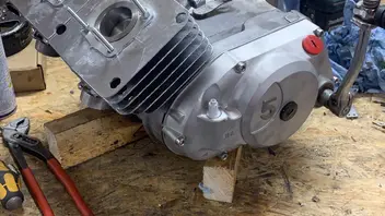

Beispiel: Der Motor ist breiter und hat 2 Vergaser- daher brauche ich auch zwei Ansaugstutzen. Das bedingt, dass der Luftfilterkasten um das gleiche Maß breiter wird. Wenn man einen breiten Luffikasten hat, brauch man auch einen breiten Tank und eine ebenso breitere Sitzbank... Das zieht sich alles ins unendliche.MakeGermanyFastagain: Hast du noch ein Bild von der Limaseite?

Gestern lief der Motor das erste mal
ich hatte die Auspuffe bissl dranoperiert und auch den Tank von einem anderen Moped abgezwackt. Das war schon schön, wenn der Motor das erste mal atmet nach über einem Jahr bauzeit.
Die Vibrationen haben sich in Grenzen gehalten und waren etwa wie von einem serien Einzylinder. Ganz so brachial wie der Tubamotor klingt er nicht, aber trotzdem schon schön😌
