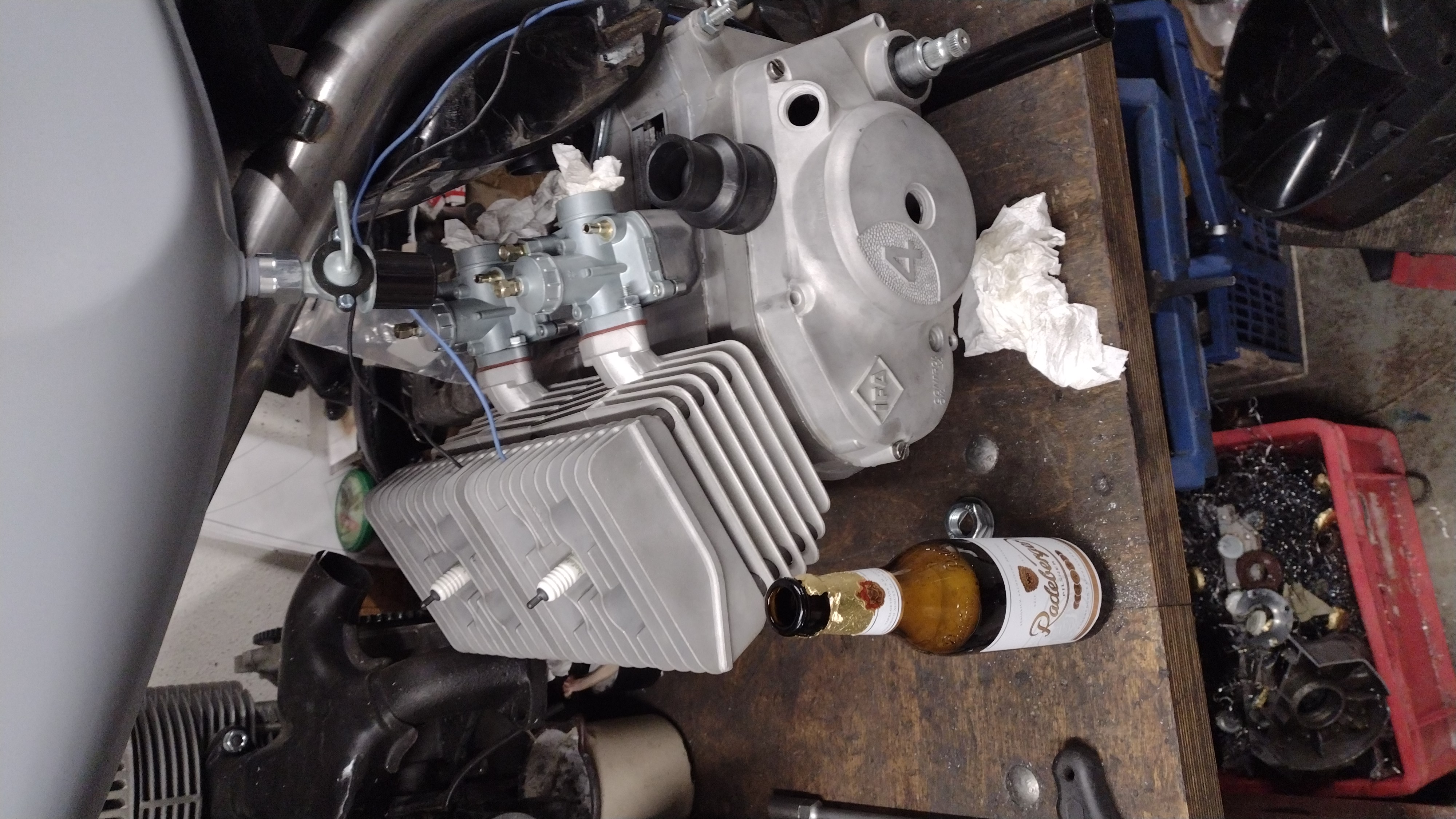

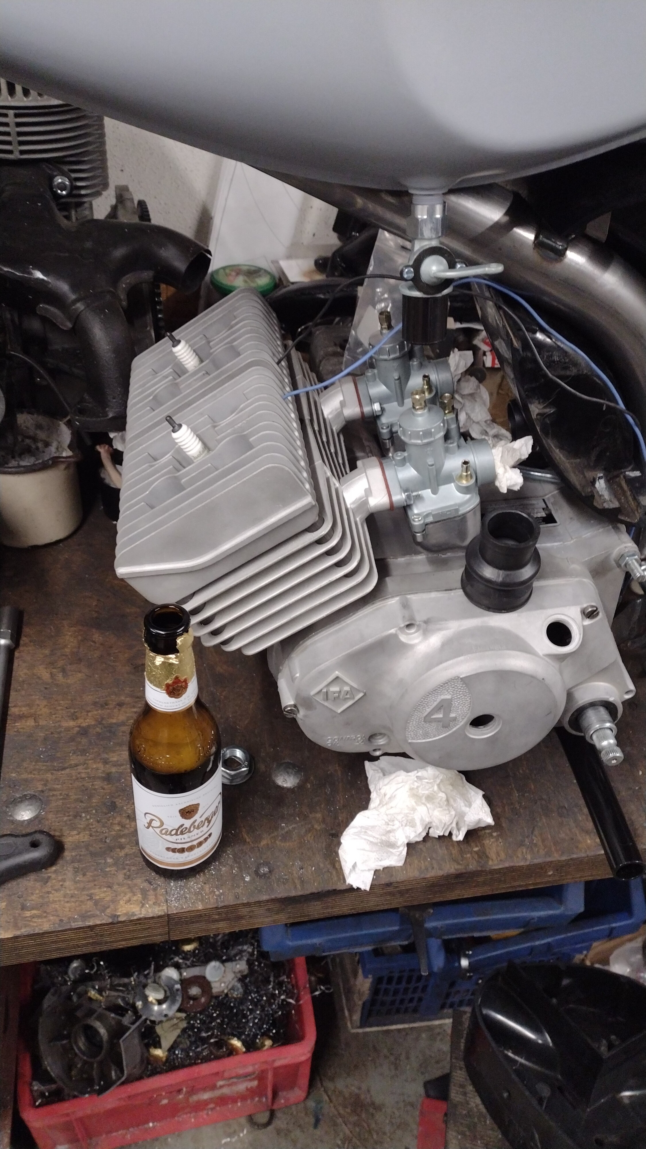

    Die grundsätzlichen Technischen Details vom Motor sind:
    - 2x ZT60N Zylinder umgefräst und mit einer ordentlichen Beschichtung neu beschichtet
    - Hub 2x 45,5mm
    - Lichtmaschine ist eine normale Vape 70-3 und die Zündung erfolgt über eine Ignitech mit Standard DDR Zündspulen
    - K7 Kupplung- falls das nicht reichen sollte, kann man ja noch auf K8 ausweichen
    - Rongegetriebe 5 Gang, wobei der erste von RZT ist
    - elektronischer MMB Tacho- wobei der Geber im Motor sitzt
    - Drehzahlmesser auch elektronisch

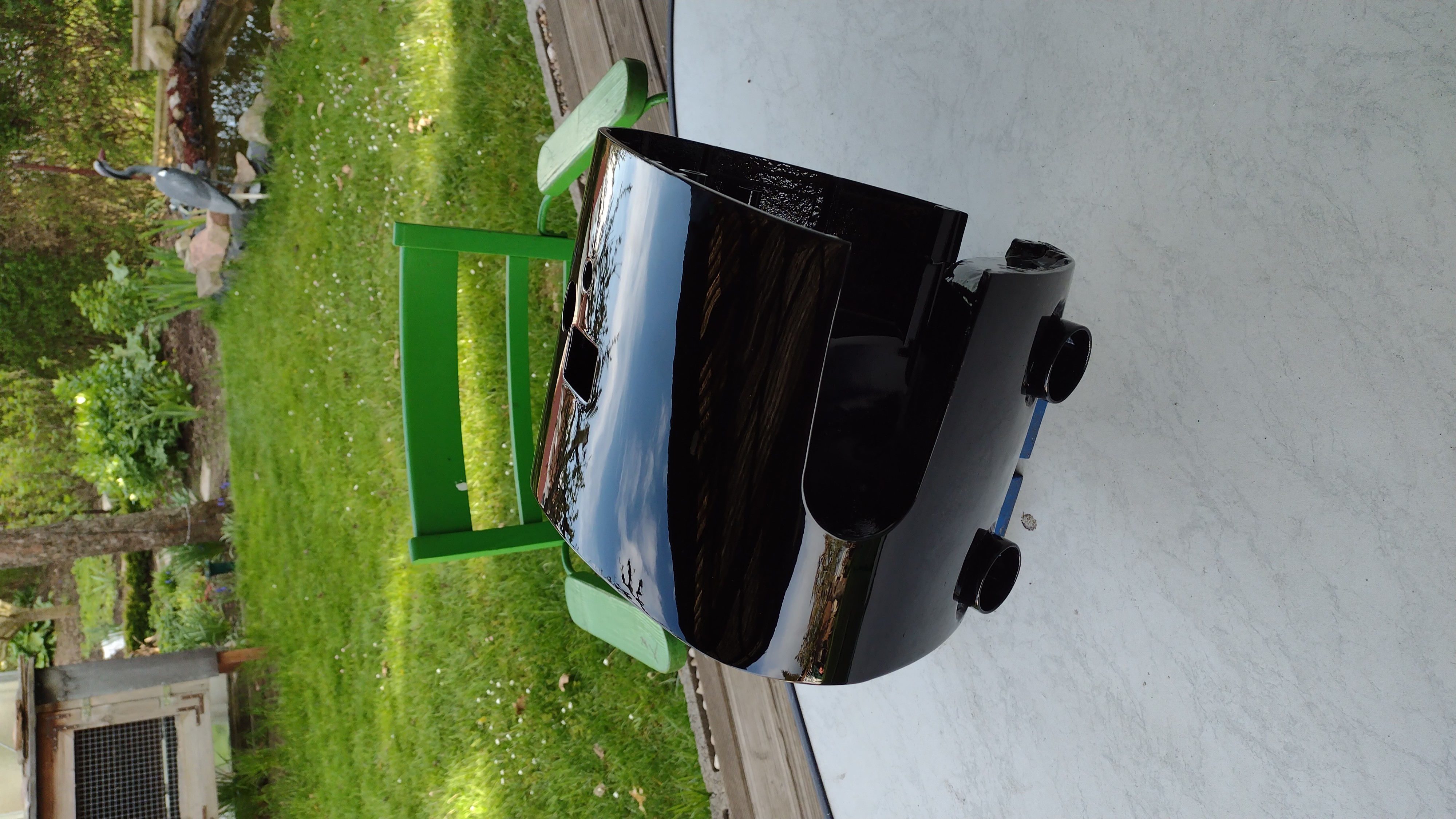

    Der Motor ist soweit fertig, am Rahmen muss ich noch einige Sachen umbauen. Da ich gerade aber schon wieder auf Dienstreise rumkrieche, werden Bilder dazu ab und an nur mal hier rein gestellt. Meinen Herzkasten hab ich ja schonmal bei den Bildern des Tages irgendwo rein gestellt.

    Was mich interessiert, wie hast Du das mit der Kettenflucht gelöst , wenn der Motor mittig im Rahmen platziert ist ?
  • Der Motor wird wohl nicht nur aus zwei Standard Motorhälften bestehen.
    Sicherlich ist der Motor nach rechts breiter und dementsprechend sitzt auch das Kettenritzel weiter rechts.

    Ja die Abtriebswelle ist verlängert.
    Nein beide Zylinder stehen mittig zum Rahmen. Da ist nicht nur rechts ein zusätzliches Gehäuse dran geklatscht. Übrigens braucht man 3 Gehäuse für so einen Umbau. Die Kettenflucht ist auch an der originalen Stelle. Ich will ja keine neue Schwinge bauen.
  • Aber genau das wollte ich damit ja andeuten.
    Der ganze Motor ist nach rechts breiter und im Fahrwerk weiter nach links versetzt.
    Somit ist die Kettenflucht wieder an der originalen Stelle.

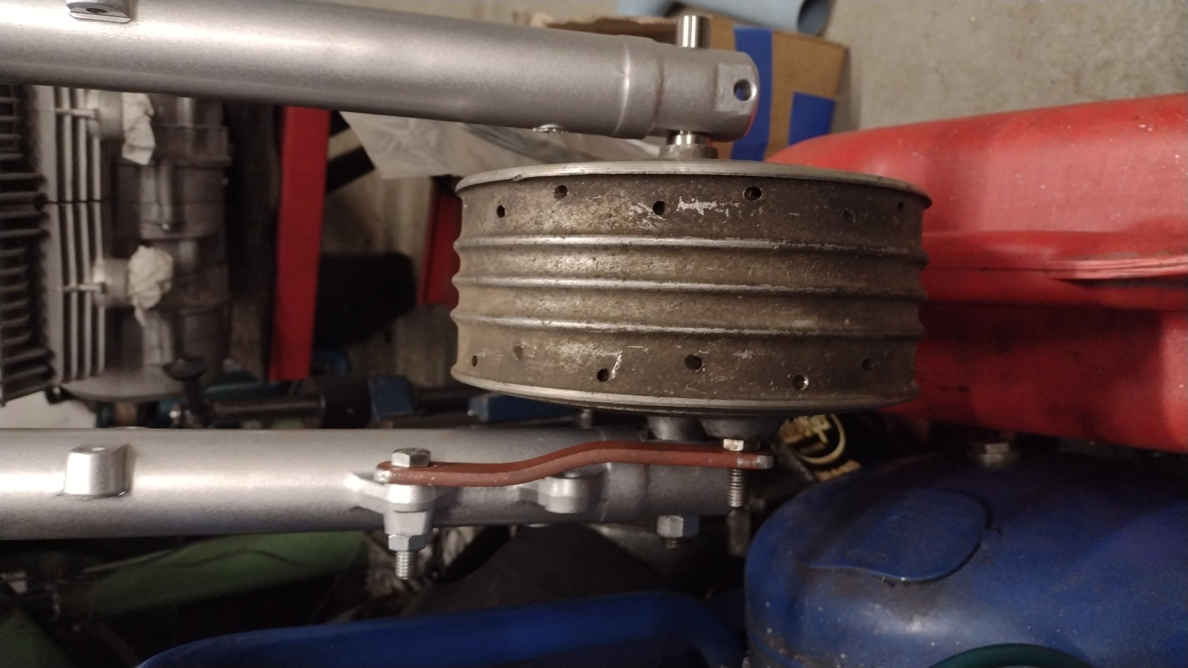

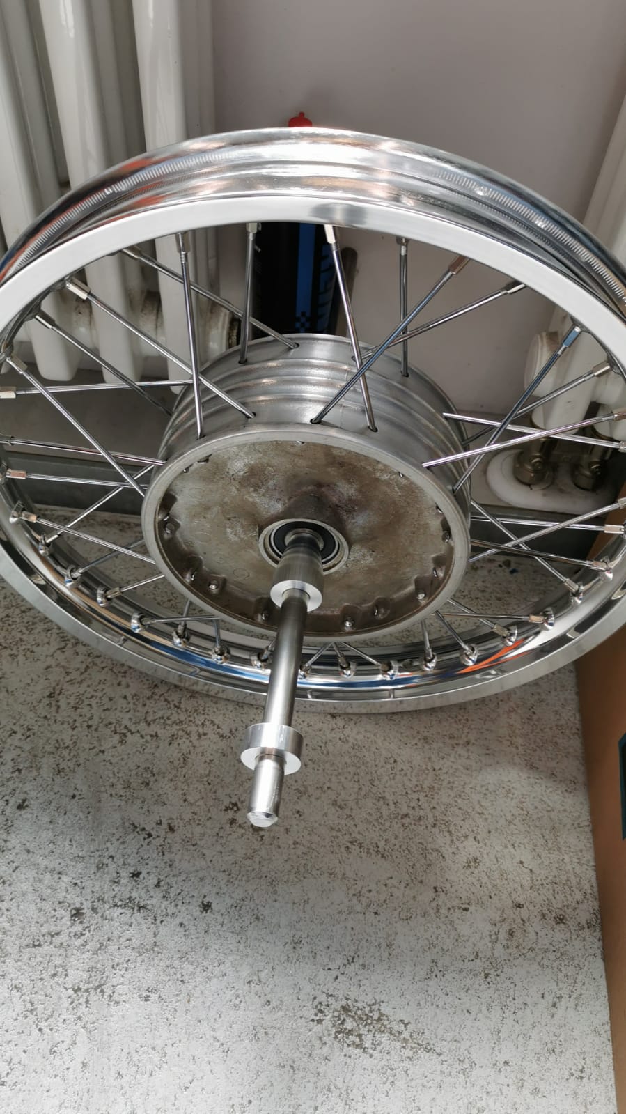

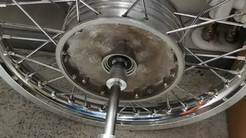

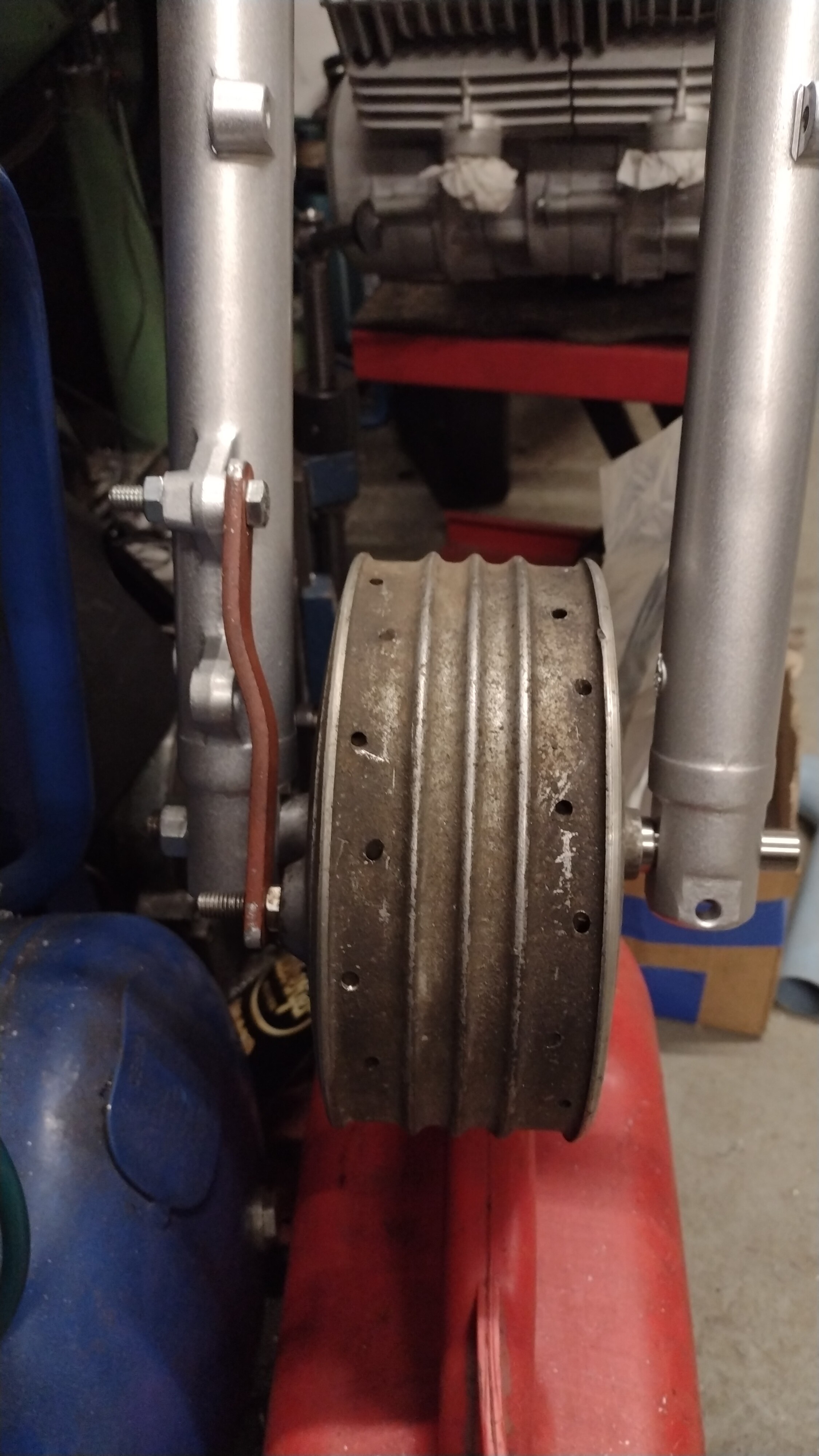

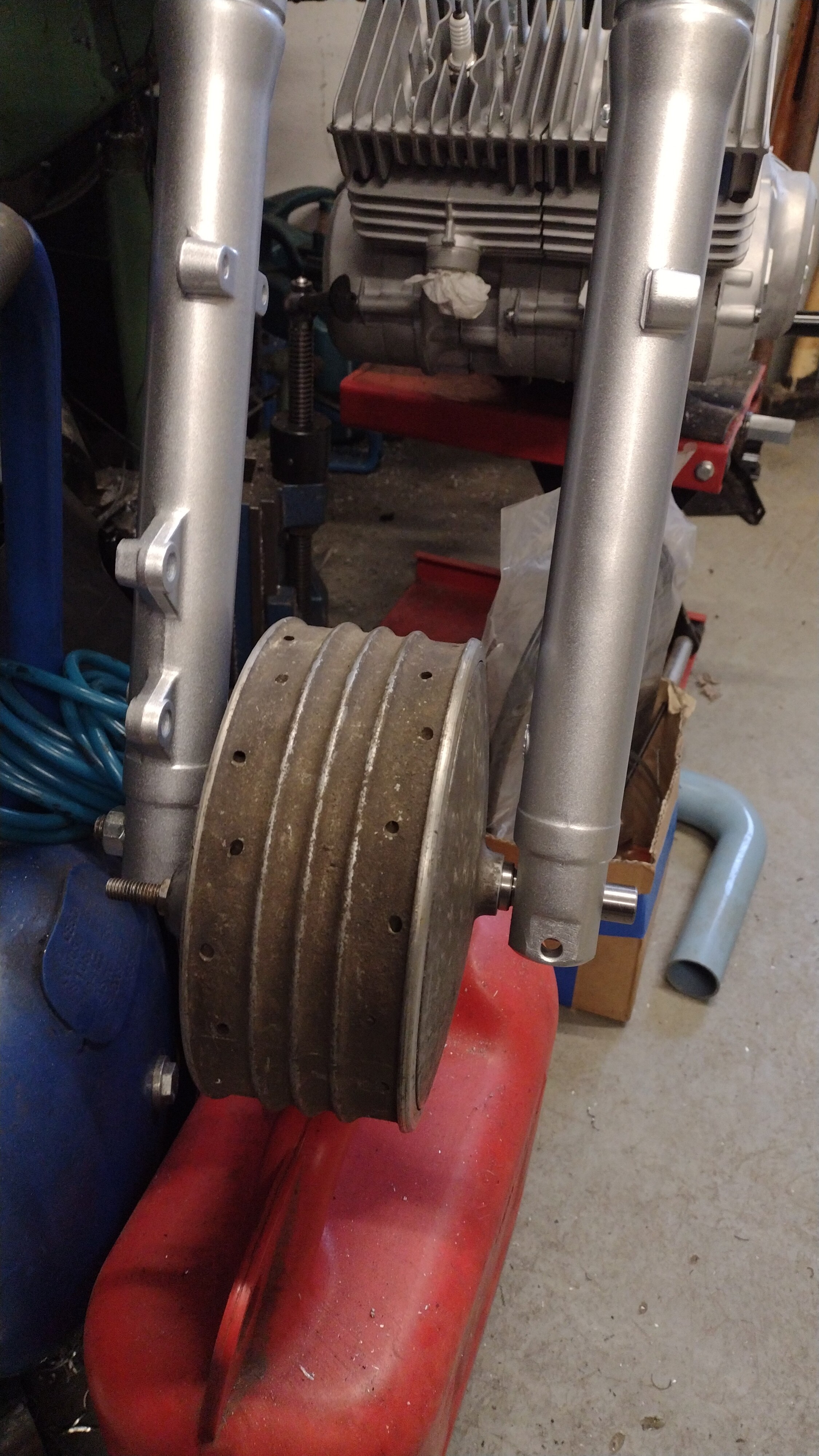

    So ein Zweizylinder muss ja auch ordentlich verzögert werden. Dafür will ich der Optik halber eine 160mm MZ Bremse verwenden.
    Die Scheibenbremsgabel wird jeweils rumgedreht, die zweite nun sinnlos gewordene Befestigung abgedreht und schließlich überschliffen. Ich will dort Alu sehen.
    Die Momentabstützung sowie die neue Achse lasse ich verchromen.
    Vorne hab ich übrigens eine 1,6er Felge drauf. Hinten ist dann ein 1,85er Ring eingespeicht. Schade um die Verlustleistung, aber es muss ja auch gut fahren können :cheers:

  • Das mit der Schutzblechhalterung kann ich niemanden empfehlen. Ich hatte das damals so. Mir ist die Alugusshalterung dann zerflogen als ich richtig gebremst hatte. Lieber ne ordentliche Schelle oder eine gefräste Schutzblechhalterung aus gutem Alu
  • Die Halterung wird noch umgebaut. Hattest du da eine Scheibenbremse drin? Bei der Trommel wirkt ja die Bremskraft zum Glück mittig.
  • 250er MZ trommel
    Achso jetzt hab ichs verstanden. Die obere Halterung will ich dafür ja auch ni benutzen. Das ist ja auch nur eine M6 Schraube. Ich hatte gedacht wegen der Verdrehung der Gabel beim Anbremsen.
