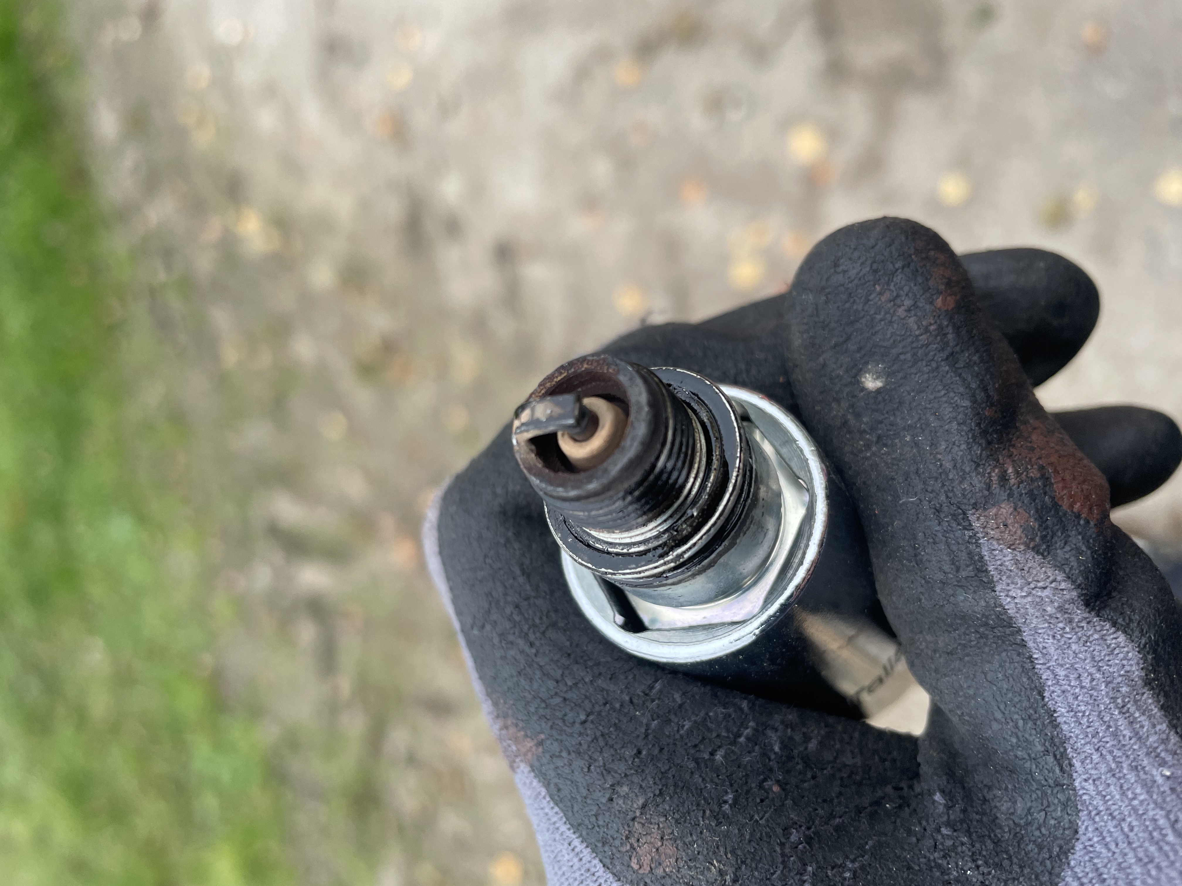

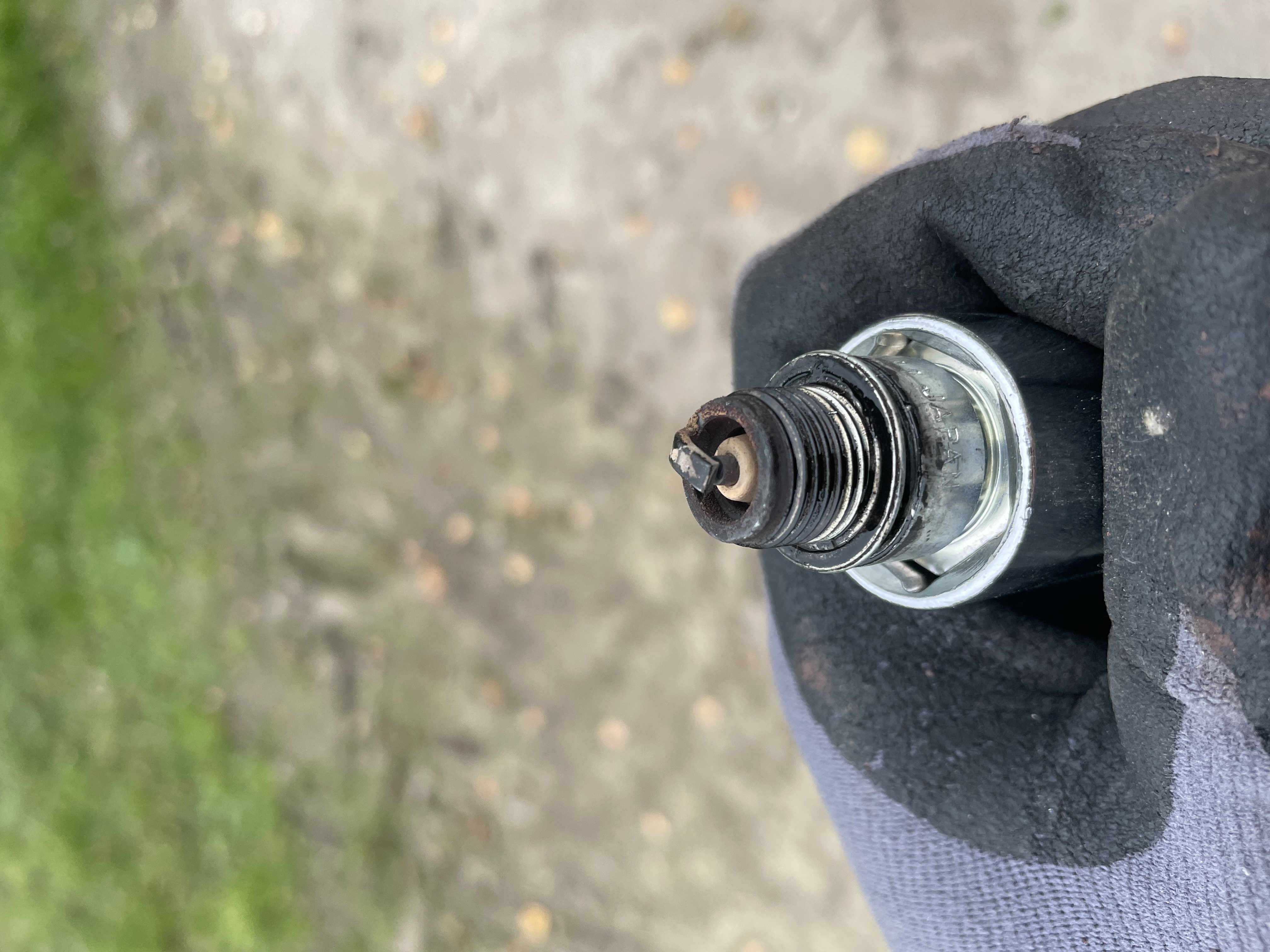

  • Hallo, ich habe ein Problem mit meiner Vergasersbstimmung und weiß nicht weiter.
    Kurz was zum Setup:
    85ccm Membranzylinder mit RD80 Kopf
    Vape
    Jackmotors Classic
    Malossi 4 klappen gummiert
    TOP Ansaugstutzen
    Polini PWK 28
    ZT Luftfilterpilz
    Ich habe folgendes Problem:
    Verbaut ist die HJK Nadel auf mittlerer Stellung, 48er ND und düsenstock 30 Loch, 150er HD.
    Ich bekomme auf Teufel komm raus das Standgas nicht eingestellt. Die Gemischschraube ist 1,5 Umdrehungen draußen. Sobald ich die Schraube für den Gasschieber so reindrehe, dass er das Standgas hält, tourt der Motor nur sehr langsam ab und hält sich in höheren Drehzahlen auf. Sobald ich aber die Schieberschraubr so reindrehe, das er kein Standgas mehr hält, ist dieses Problem weg.
    Komischerweise reagiert der Vergaser auch nicht auf das rausdrehen der Gemischschraube, die Drehzahl steigt bis zu einem gewissen Punkt an aber dann war’s das (die Drehzahl hierbei ist nicht sonderlich hoch, so wie man es beim abstimmen eines normalen setups kennt)
    Wo könnte da ein Fehler im System sein? Ist die LLD immer noch zu klein?
    Nebenluft ist auszuschließen.
    Vielen Dank für eure Hilfe!!
    S50 Bj 76 Rapsgelb mit 85ccm und Tüv :cheers:
  • Danke für die Antwort.
    Also meinst du, die Kerze müsste noch heller sein, da Motul bei richtiger Abstimmung ein kaum lesbares Bild hinterlässt?
    In der Teillast läuft sie aber sehr schön.
    Eine größere LLD würde ich auch vermuten!
  • Wenn sich kein Leerlauf findet ist die LD offenbar zu groß. Das Gemisch ist so reichhaltig, dass der Teillastvergaser zugeschalten werden muss, beim Abtouren stellt das natürlich ein Problem dar, wenn beide Systeme gleichzeitig aktiv sind.
