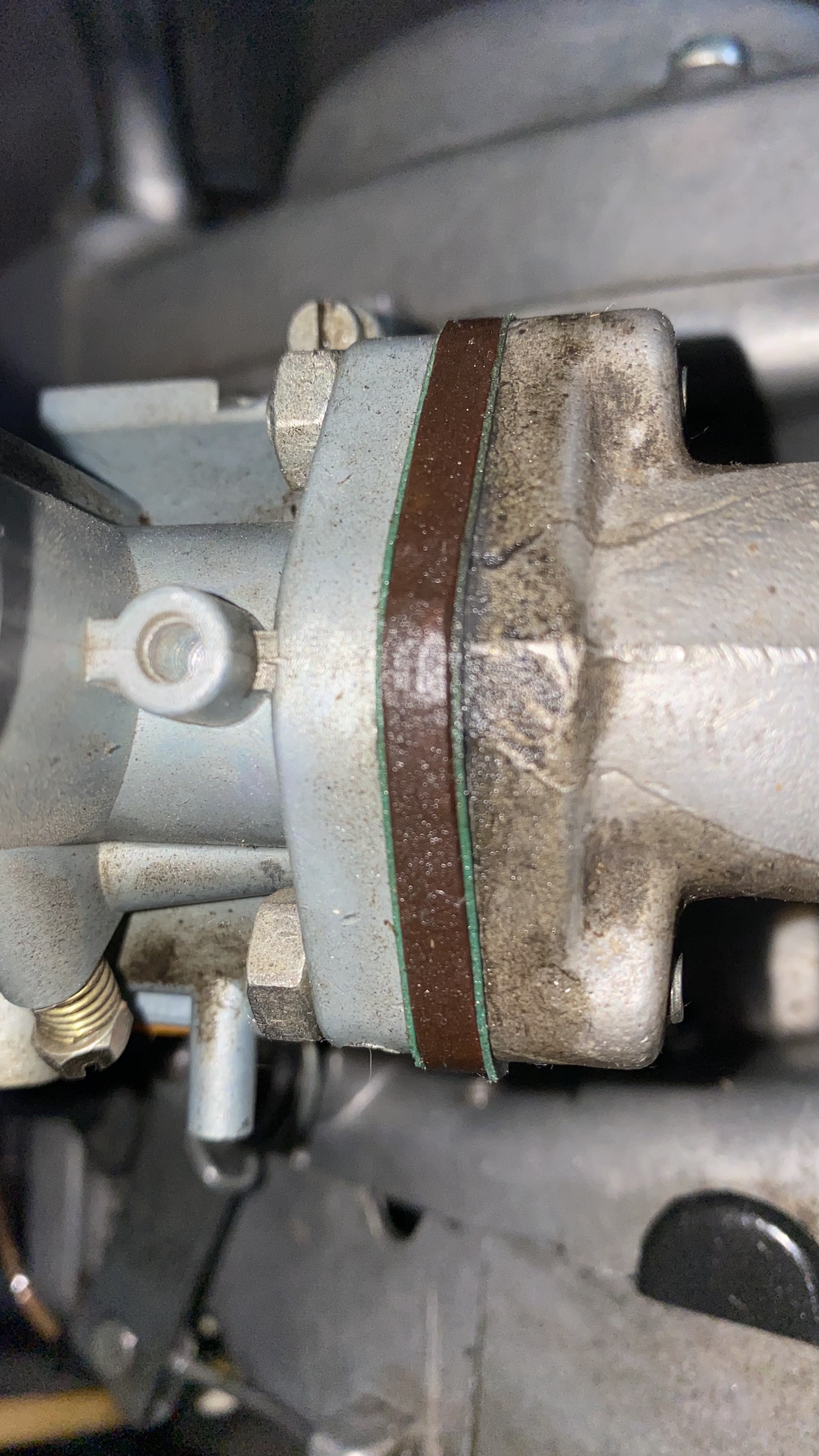

  • Hab die Tage einen Motor fertig gemacht für einen Bekannten mit ZT 5 Ganggetriebe und S51 Sport Zylinder von LT. Bin gestern mal probegefahren und nach dem Abstellen ist mir aufgefallen, dass der Vergaser geradezu kocht. Ich hatte nur eine Vergaserflanschdichtung verbaut. Hab heute mal so wie es Jeffrey immer empfiehlt zwei Vergaserflanschdichtungen verbaut und siehe da es kommt keine Blase. Bin die selbe Strecke und Zeit gefahren und die Temperaturen sind heute auch nicht anders. Aber der Vergaser bleibt deutlich kälter. Bei meinen Mopeds war mir das nie aufgefallen, weil ich Pertinaxplatten mit zwei dünnen Papierdichtungen verbaut habe.

  • Klar wird der Vergaser nach den abstellen dann heißer weil der Fahrwind fehlt und der Motor seine Abwärme an alles abgibt.
    ist bei einem normalen Kühlsystem genauso, da hat man während der fahrt seine 95-105 grad und nach dem Abstellen geht das hoch weil nichts mehr umgewälzt wird und der Motor sein wärme abgibt.
    solange du während dem Fahren keine Problem hast kannst da das auch so lassen.
  • Wenn du magst kannst du noch Kunststoffunterlegscheiben am Stehbolzen verwenden, damit der Wärmeübergang vom Stehbolzen zum Vergaser etwas behindert wird.
