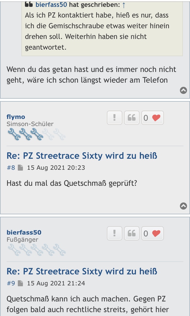

  • Danke für die Antworten, auf einen VM20 Würde ich ungerne auf grund Der Auffälligkeit wechseln. Der PZR 32 ist ein AOA2. Als ich PZ kontaktiert habe, hieß es nur, dass ich die Gemischschraube etwas weiter hinein drehen soll. Weiterhin haben sie nicht geantwortet.
    Dont drink and drive, lieber lauf and sauf! :cheers:
  • Quetschmaß kann ich auch machen. Gegen PZ folgen bald auch rechtliche streits, gehört hier aber nicht her. Danke euch erstmal für die Antworten, ich nehm trotzdem gerne weitere ideen ;)
